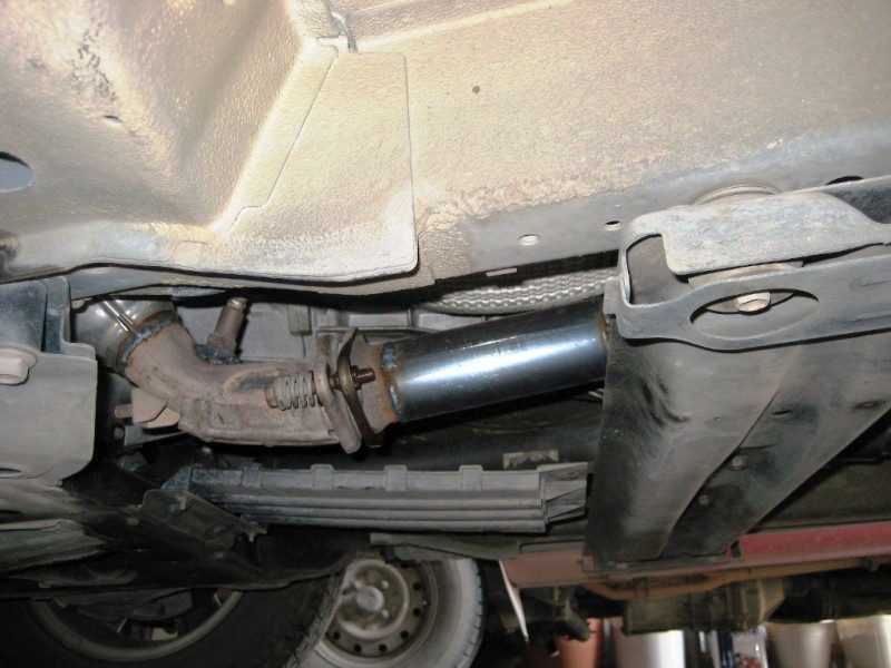

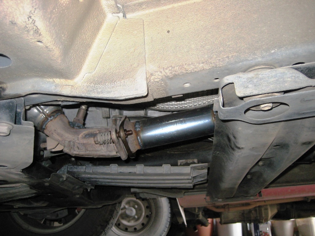

Πιθανον δεν θα εβαλε ανταπτορα με φιλτρο στον λαμδα[κλεμενο] (λεω εγω τωρα!)θα βγαλω φωτο και θα τις ανεβασω για να μην σας κουραζω και σας μπερδευω.

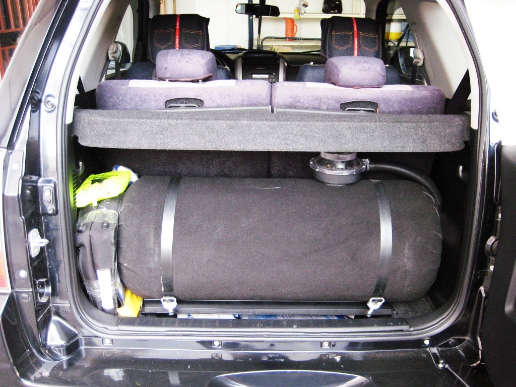

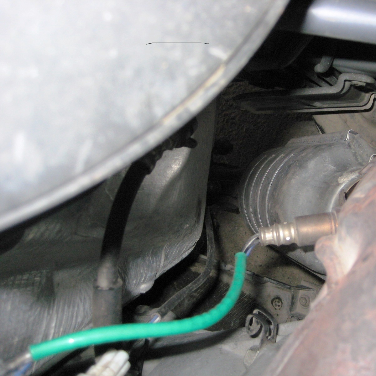

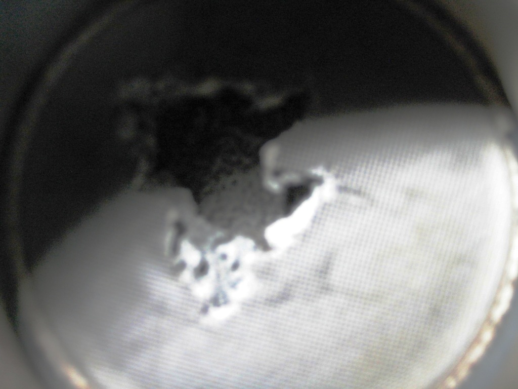

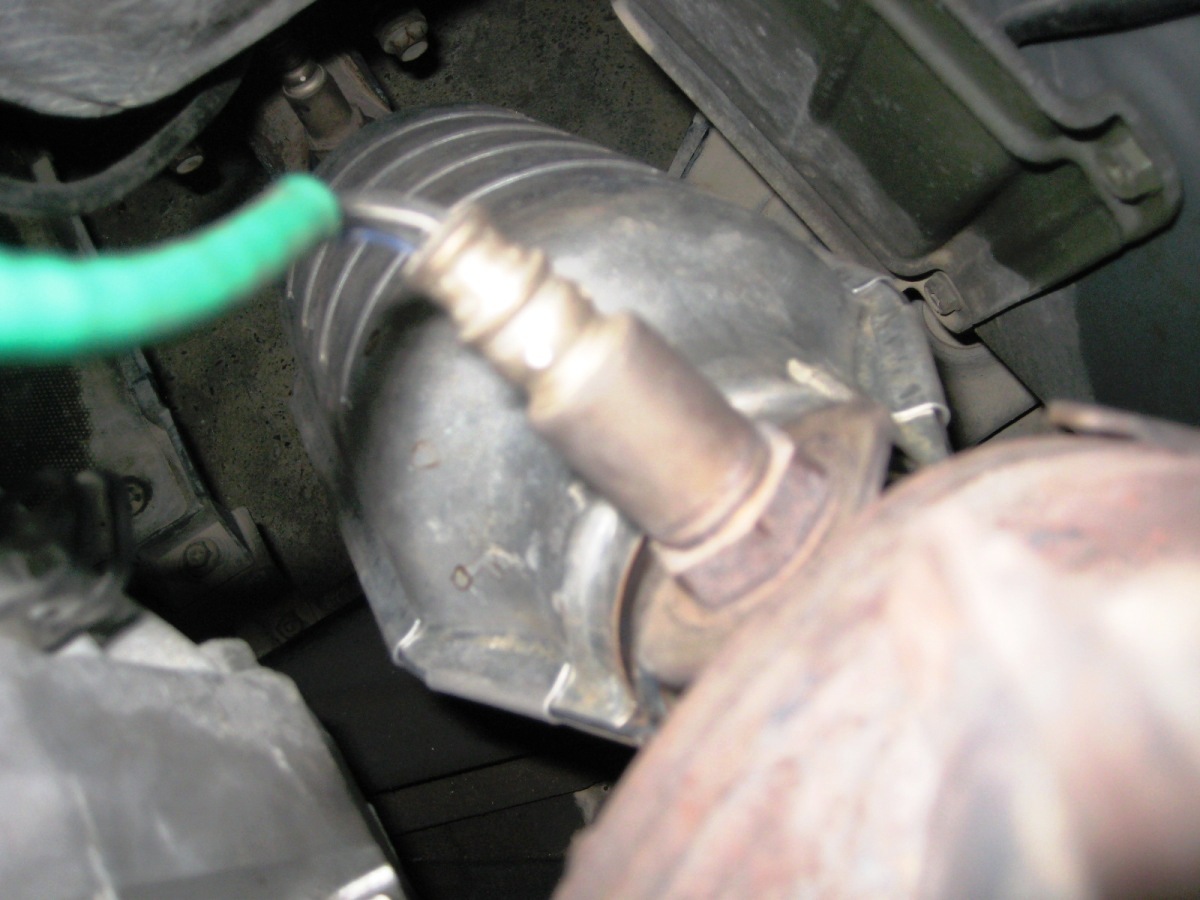

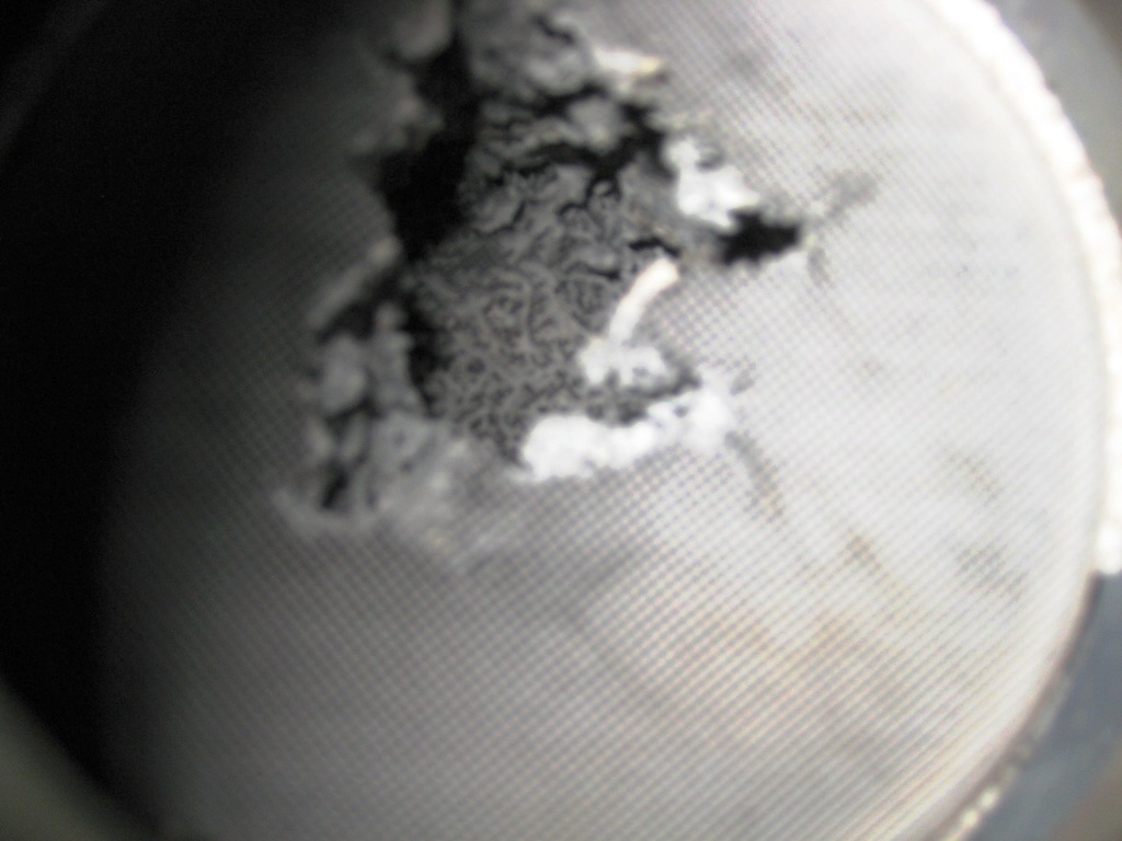

Επιτελους καταφερα βαλω φωτο :D :D :D :D

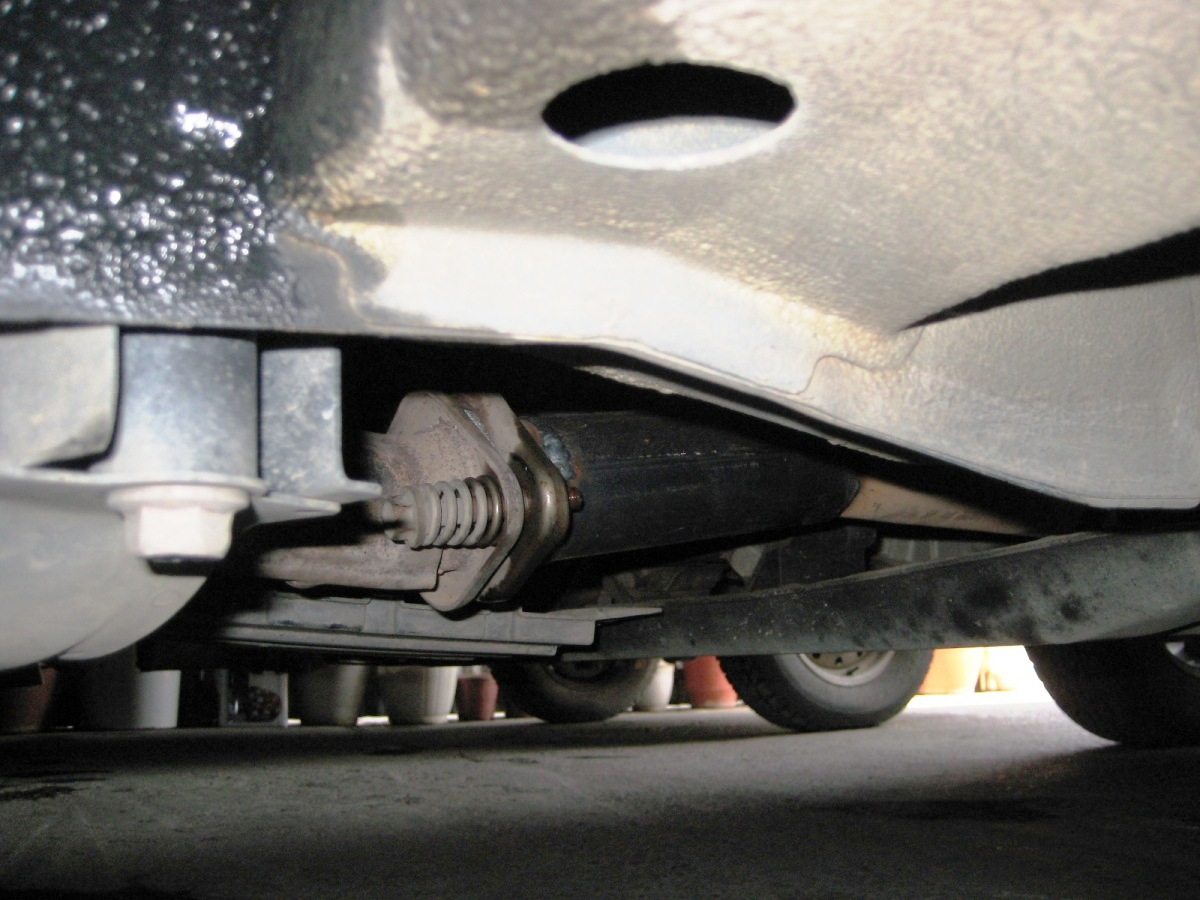

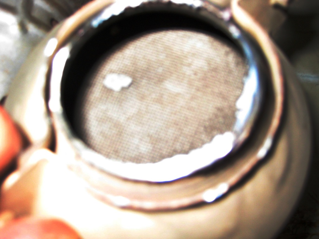

ο καινουργιος σιρματινος κατλ/της απο πανω η φωτο
σωληνας στην θεση στου προκατ/τη
το ιδιο

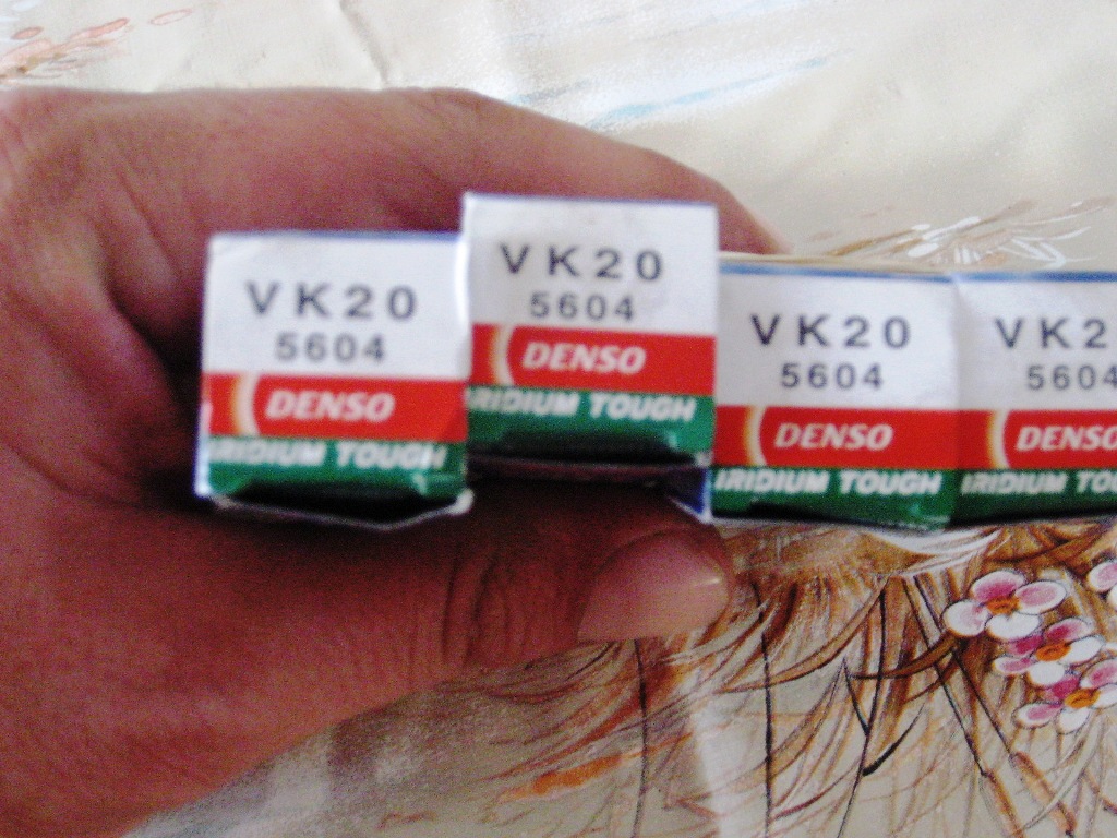

Αυτα τα μπουζι εβαλα
denso vk20

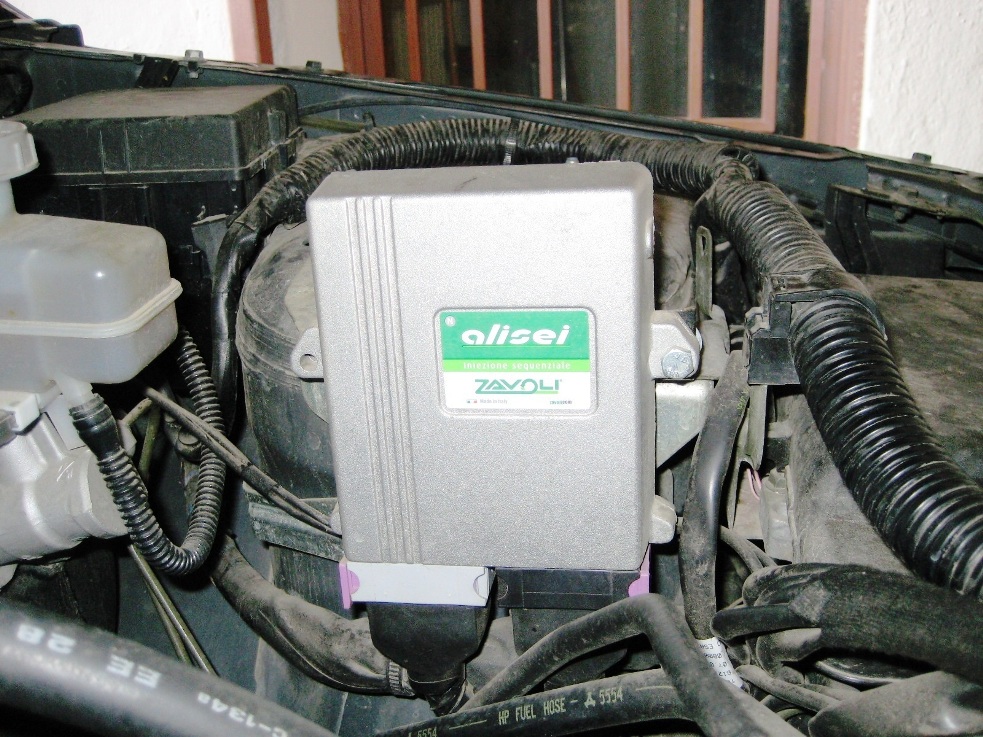

Ο εγκεφαλος υγραεριου της zavoli

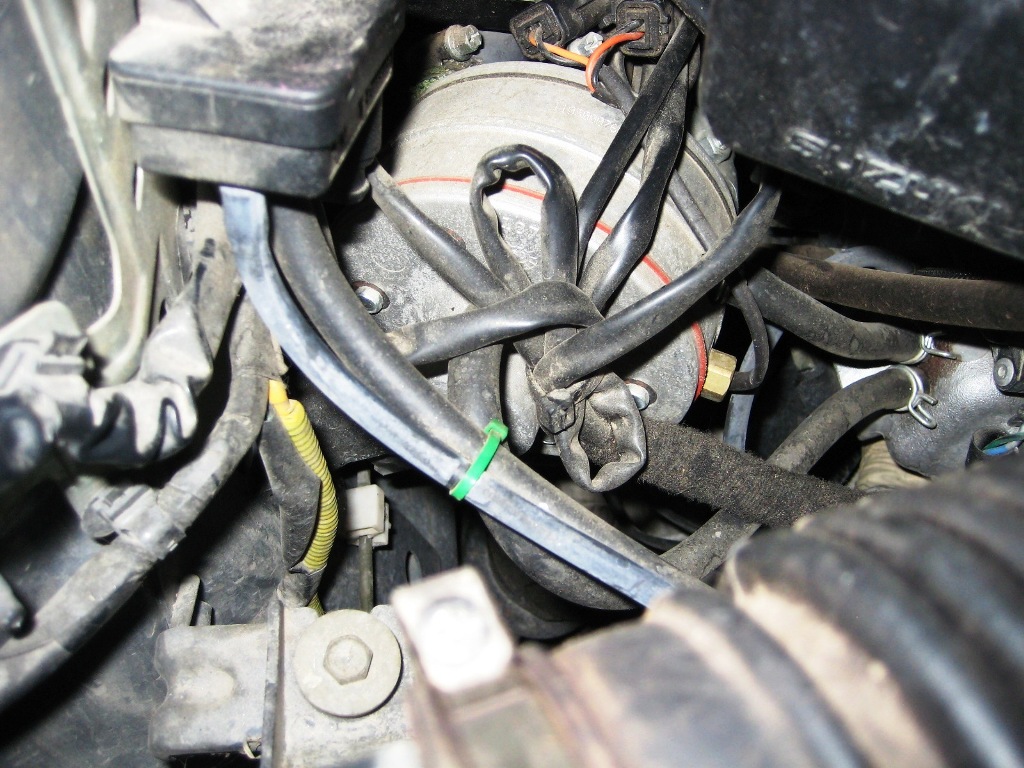

πνευμονας υγραεριου
90 λιτρα δεξαμενη

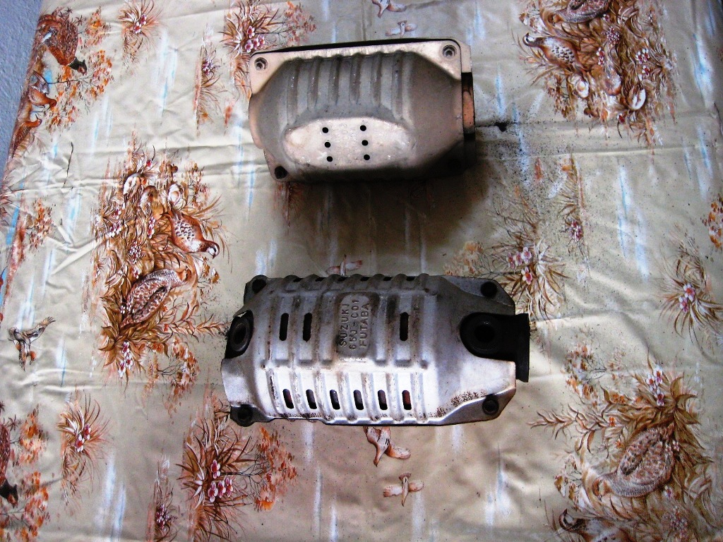

οι καταλυτες
τι να πω αμαν τρυπες απο το αεριο!!!!!!!!!!!
και οι ζημιες τους
ο προκλ/της ηταν αρκετα φραγμενος απο τα κομματια του πρωτου δυστηχως επεσαν πριν βγαλω φωτο
Και μερικες προχειρες μεσα-εξω απο το NGV
