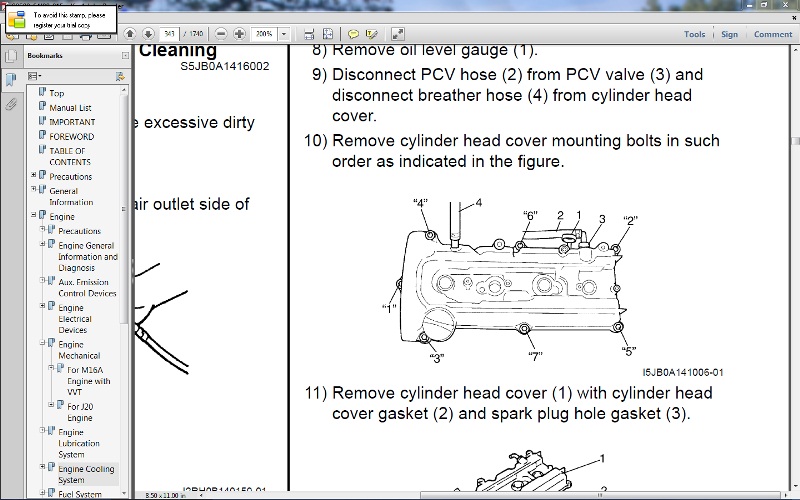

Δημοσίευσηαπό GEORGE.B » Τρί Οκτ 09, 2012 12:05 am
Και βεβαίως με συγκεκριμένη σειρά.

Δημοσίευσηαπό ΜΩΡΑΙΤΗΣ » Τρί Οκτ 09, 2012 7:26 am
Γιώργο κατατοπιστικός :wink: :clap: :clap: :clap: :clap: :clap: :clap: :D

Δημοσίευσηαπό ZΗΡΕΙΑ » Τρί Οκτ 09, 2012 7:30 am
Ωραίος Γιώργη ! :clap:
