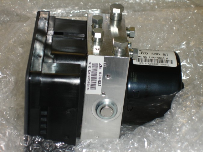

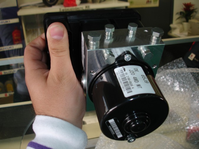

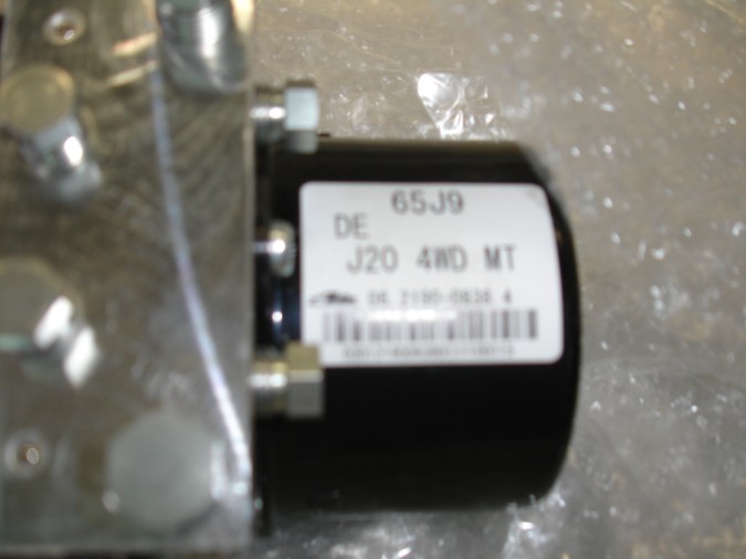

Η εν λογω μοναδα
DSC02199 (675 x 506).jpg (75.56 KiB) 17741 προβολές
DSC02200 (675 x 506).jpg (45.25 KiB) 17741 προβολές
DSC02201 (675 x 506).jpg (67.63 KiB) 17741 προβολές
Το μαυρο πλαστικο κομματι περιεχει τη κεντρικη μοναδα abs/esp :!:
Το μεταλλικο νικελ κομματι εχει 6 ηλεκτροβαλβιδες,4(μια ανα τροχο ξεχωριστα) και οι αλλες 2 λογω συνδεσμολογιας να κλεινει το κυκλωμα :!:Το συγκεκριμενο κυκλωμα εχει τη δυνατοτητα αν για οποιοδηποτε λογο μεινει το δοχειο φρενων διχως υγρα να εχουμε φρενα για καποιο μικρο διαστημα!
Το μαυρο μεταλλικο κυλινδρικο κομματι περιεχει το κυριο εμβολο :!: οπου σε μενα εβγαλε τη δυσλειτουργια!

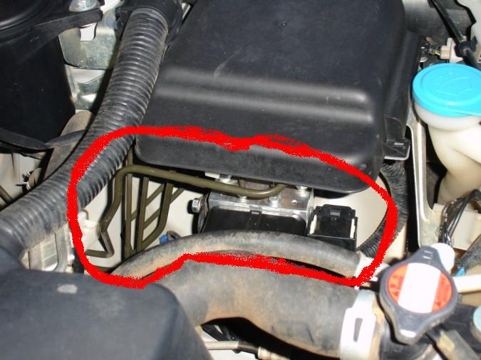

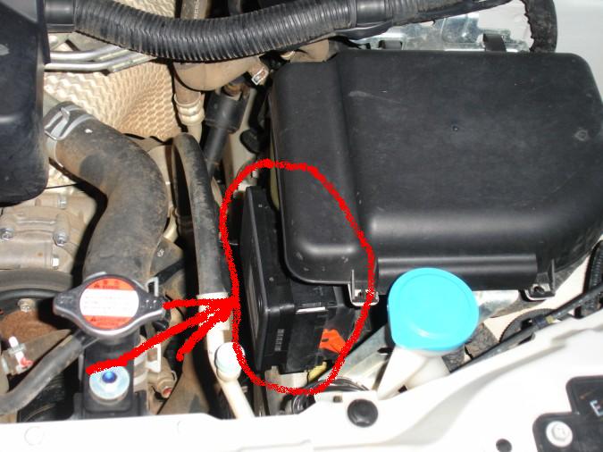

Και 2 φωτο ωστε να γνωριζετε που βρισκετε η συγκεκριμενη μοναδα,ειναι σχετικα αρκετα εμφανης!
