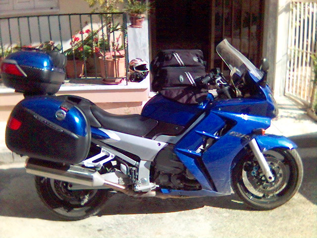

Φίλε μου kaliakouda κορυφαία μηχανή ομολογώ. Λοιπόν,απο εντούρο ξεκίνησα κι εγώ. Ιδρυτικό μέλος και πρώην πρόεδρος της ΜΟΤΟΚΙΝΗΣΗΣ ΛΑΡΙΣΑΣ. Η μηχανή μου είναι YAMAHA FJR 1300.
επίσης κάνω σπόρ-τουρισμό και έχω βγεί πολλές φορές εξωτερικό
Πολλά κοινά λοιπόν. Αλήθεια, στις Πανελλήνιες συγκεντρώσεις πηγαίνεις;
