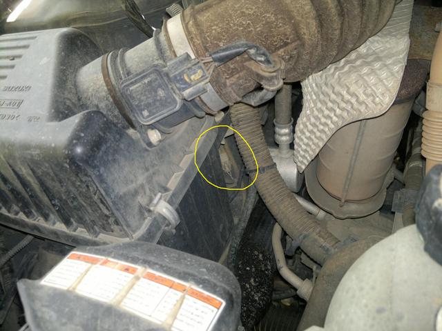

Δημοσίευσηαπό 4troxos » Πέμ Νοέμ 11, 2010 7:36 pm
Για οσους τωρα που ερχεται ο χειμωνας ........ ενδεχομενα θελουν να "παιξουν "π.χ. στα χιονια με ταχυτητες πανω των 30 km/h και χωρις τα αργα , εαν η παρουσια του esp τους ενοχλει , μπορουν προσωρινα να το βγαλουν off ΜΑΖΙ με το abs αλλα οχι το EBD, βγαζοντας το φις που βρισκεται κατω απο το φιλτρο του αερα!!!!!!βλ. φωτογραφια.
Αυτο το φις ειναι ο σενσορας της ταχυτητας του μπροστινου δεξιου τροχου , πραγμα που ο εγκεφαλος το διαβαζει σαν σφαλμα και ετσι βγαζει off το συστημα του esp/TCS-abs αφου αναψουν φυσικα και τα αναλογα λαμπακια esp/abs στο καντραν.
ΕΚΕΙΝΟ ΠΟΥ ΔΕΝ ΞΕΡΩ ειναι εαν βγαλει αλλα προβληματα , και εαν ισχυει για ολα τα μοντελα.
ΔΙΑΦΟΡΕΤΙΚΑ βαζει καποιος ενα διακοπτακι μεσα στο ταμπλο και το ανοιγει -κλινει κατα βουληση οταν θελει να "παιξει".Aπο την στιγμη που κλεισει τον διακοπτη και ξαναγυρισει το κυκλωμα στην κανονικη λειτουργια , θελει 30'' για να σβυσουν οι ενδυκτικες λυχνιες.Επισης εαν καποιος το κανει συχνα αυτο το ανοιξε - κλεισε του διακοπτη , τοτε μαζευονται αρκετα σφαλματα, DTC codes,και θα πρεπει να τα σβυνει μεσω obdII.
DTC codes=(C1021, C1022, C1026, C1027, C1031, C1032, C1035 & C1036).
ΟΠΟΙΟΣ ΤΟ ΚΑΝΕΙ ΘΑ ΤΟ ΚΑΝΕΙ ΜΕ ΔΙΚΗ ΤΟΥ ΕΥΘΥΝΗ.
Μην ξεχναμαι οτι "παιζουμε" με τα συστήματα ασφαλείας του αυτοκινήτου, κρατήματα-φρένα και είναι αρκετά επικίνδυνο.
υπενθυμιζω οτι βγαινει off και το tcs σε αυτη την περιπτωση.(Πραγμα πολυ ασχημο για το off road αλλα εκει το μονο που προβληματιζει βαζοντας τα αργα ειναι ΜΟΝΟ το abs ..... θα το αναλυσουμε σε αλλο θεμα πως το βγαζουμε off.)

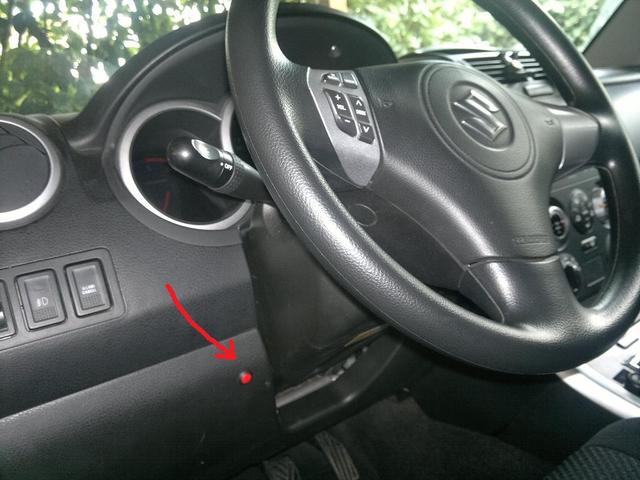

Δημοσίευσηαπό 4troxos » Τρί Νοέμ 16, 2010 8:30 pm
Νατος ο "Andruet"απο την Τοσκανη !!!!!το καρφωσε το κουμπακι!!!!!

Re: ESP OFF!!!!!
Δημοσίευσηαπό haritak » Τρί Νοέμ 16, 2010 9:18 pm
Καλά φοβερό! :-)

Re: ESP OFF!!!!!
Δημοσίευσηαπό 4troxos » Δευτ Νοέμ 22, 2010 10:13 am
Παιζει το θεμα βγαζοντας την φισα να μην μπορουμε να βαλουμε ουτε τα αργα αλλα ουτε και το κεντρικο κλειδωμα!!!!!!!Δεν δουλευει το συστημα που τα κλειδωνει.

Re: ESP OFF!!!!!
Δημοσίευσηαπό 4troxos » Τρί Νοέμ 23, 2010 9:23 pm
Σε αυτη την περιπτωση , κλεινεις το διακοπτη οποτε ξαναγυριζει στην κανονικη λειτουργια ,βαζεις τα αργα και σβυνεις την μηχανη.
Ξαναβαζεις εμπρος τη μηχανη και το πας με τα αργα!!!!!!!!!!!!! :) :D :lol:
