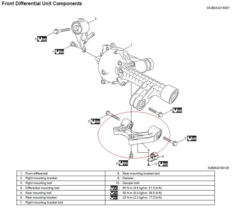

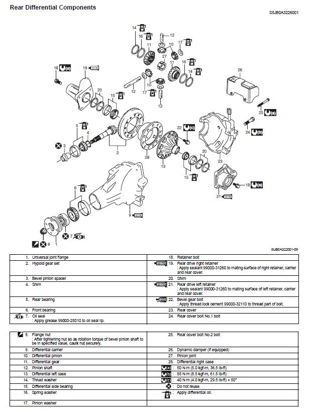

Καλησπέρα και πάλι.
Μετά από ένα ταξίδι το πρόβλημα εξακολουθεί να υφίσταται.
Έψαξα λίγο στο νετ και βρήκα αυτο:Early production 2006 GV's had some issues with vibration that was taken care of with the addition of a dynamic damper (there is a TSB on this with the VIN break, but it was basically any GV built before Aug 2005).CAUSE: Some early production 4WD vehicles may not be equipped with the improved Front Differential Rear Mounting Bracket and the Rear Differential Dynamic Damper.
CORRECTION: 1. Vehicles with VIN numbers that fall within the VIN ranges shown below may need a rear Dynamic Damper (27475-66J01) installed. Please inspect your dealership’s inventory and any 06 model year Grand Vitara that comes into your dealership for any reason. If the rear Dynamic Damper (27475-66J01) is not installed perform this correction. If it is a customer vehicle, please be sure to notify the owner before performing this correction.
Μπορεί κάποιος να μου πει για ποιες βάσεις μιλάει?

Re: Τρέμουλο στο τιμόνι μεταξυ 75-80χλμ
Δημοσίευσηαπό Antonioz » Πέμ Ιούλ 16, 2020 6:42 pm
δες τα μαρκαρισμένα
Μπροστά διαφορικό
Πίσω διαφορικό
Δημοσίευσηαπό typod » Πέμ Ιούλ 16, 2020 7:11 pm
Αντώνη τα λάστιχα (βάσεις) δεν εννοεί.?
το 26 στο πίσω διαφορικο τι είναι ρε φίλε?
Δημοσίευσηαπό prevezanos » Παρ Ιούλ 31, 2020 11:56 pm
Αντίβαρο (αντικραδασμικο)
