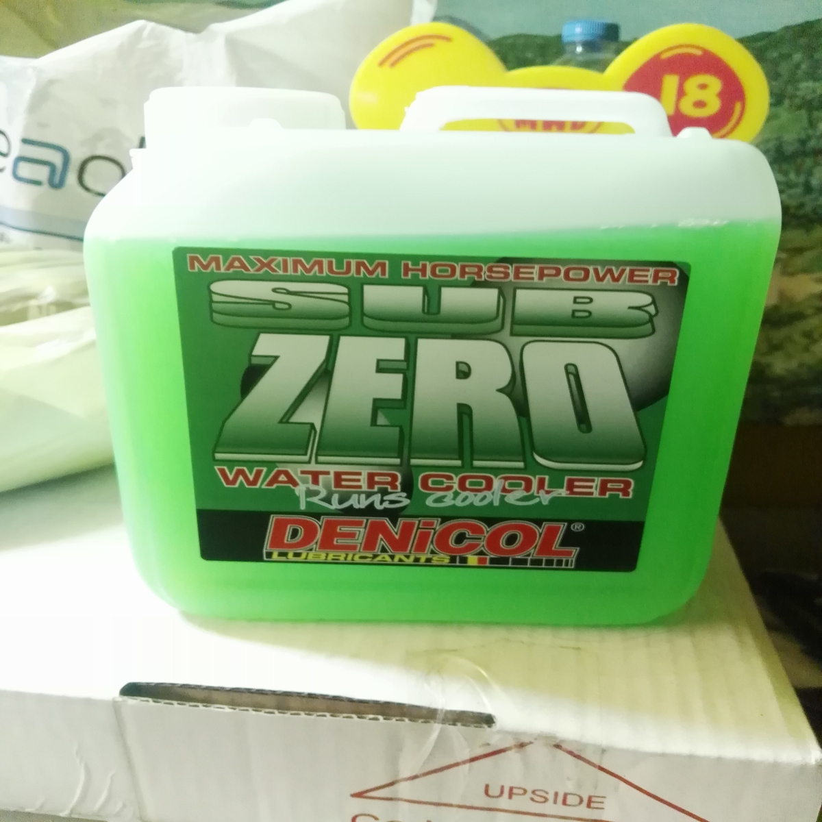

Καλησπέρα , για να εχετε και μια πληρη εικονα της ζημιάς μου, εκανα ταξιδι και γενικά αρκετά χιλιόμετρα χωρίς κανένα προβλημα... το αμάξι έγινε αρκετά πιο ''μαλακό'' στον ηχο και στο τρέμουλο που είχε και αποτι ειδα εχει μειωθεί αρκετά η κατανάλωση σε σχέση με πριν... δεν νομίζω να ειναι ι ιδέα μου γιατι το έχω βενζίνη και δεν κατεβαινει ο δεικτης ευκολα ενω πριν και 15κμ να έκανα εβλεπα διαφορά!! Το μονο που έχω είναι ενα τρέμουλο στο ρελαντι κάποιες φορες που ειναι εντονο αλλα δεν ειναι πάντα.. δεν ξέρω αν ειναι βάση μηχανής ή κάτι αλλο.. Σας ευχαριστώ ολους για τη βοηθεία. σύντομα θα βάλω και το Sub Zero απλα περιμένω να καθαρίσει το συστημα απτα λάδια που πεσανε λογω επισκευης.... ;-) Δημήτρης

Δημοσίευσηαπό Deleted Member » Τετ Νοέμ 14, 2018 9:30 pm
Αγόρασα 6 λιτρα απο αυτό για την αλλαγή ολου του ψυκτικου στο αμαξι. Ελπίζω να δω διαφορά στις θερμοκρασίες για να δουμε αν αξιζει τα λεφτα του.Θα ενημερωσω οταν εχω αποψη.

Δημοσίευσηαπό gi@nn@kis » Σάβ Μάιος 23, 2020 11:52 am
Τελικα ειδες διαφορα με αυτο το παραφλου που εβαλες ?
Δε μας ειπες εντυπωσεις...

Δημοσίευσηαπό Deleted Member » Τετ Ιούλ 15, 2020 2:49 pm
Επανέρχομαι μετά απο χοντρή επισκευή. Αλλαγή δισκο πλατώ και ρουλεμάν σασμάν αλλά αυτά σε άλλη ενότητα. Οσο αναφορά το παραφλού.... το Subzero το κράτησα δυστυχώς 3 μηνες γιατι αποφάσισε ο πλαστικός διακλαδωτής να σπάσει ξαφνικά και χυθηκε ολο στο δρόμο εν κινήσει και ανέβασε θερμοκρασία που ευτυχως το πήρα χαμπάρι αμέσως... πάνε τα 85ευρώ παραφλού. οπότε και έβαλα απλό μετά. Μεχρι τότε ομως η εντύπωση που μου άφησε ήταν πολύ καλή! σε ψηλές στροφές η θερμοκρασία σταθερά 90C , ενώ τωρα 93C , γενικά κατεβάζει τη θερμοκρασία έυκολα και γρήγορα.....το προτείνω αλλά αφού πρώτα αλλάξετε τους διακλαδωτές σε μεταλλικούς μην φύγει άκλαυτο όπως εμένα. Κατι για τρέμουλα που ειχα γραψει ηταν απο τις βάσεις μηχανής, τις άλλαξα με αυθεντικές suzuki (270ευρώ) και το αμάξι ειναι σαν σβηστό πάντα... Αυτά , Δημήτρης.
