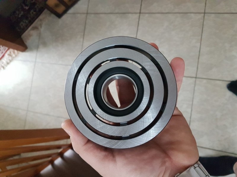

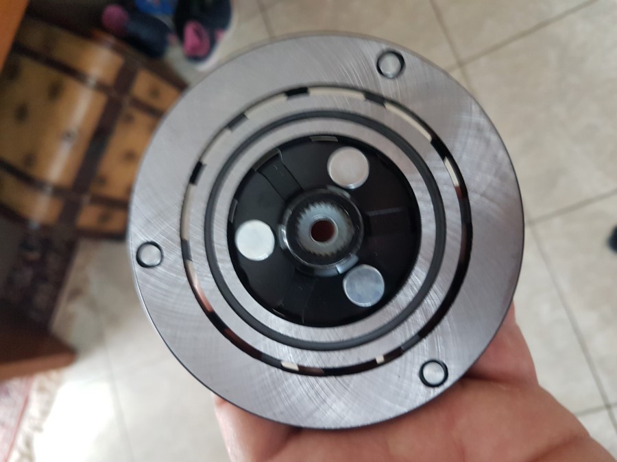

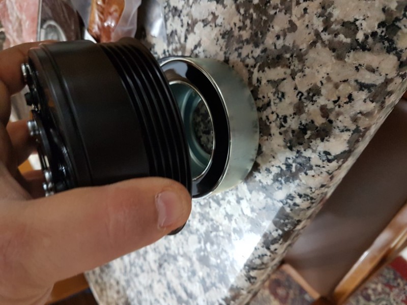

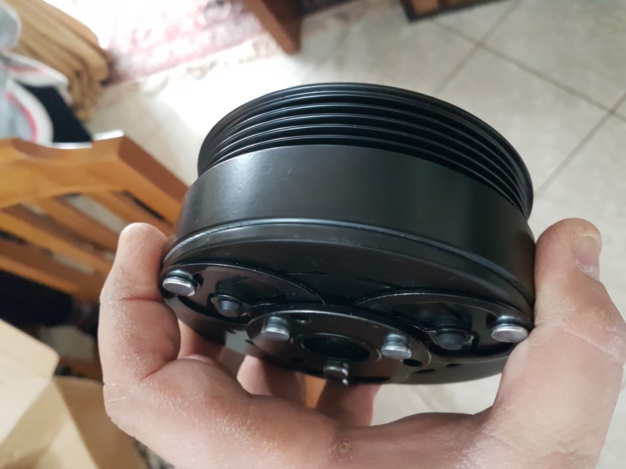

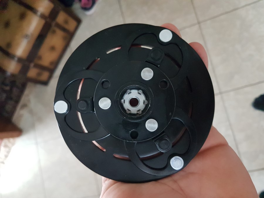

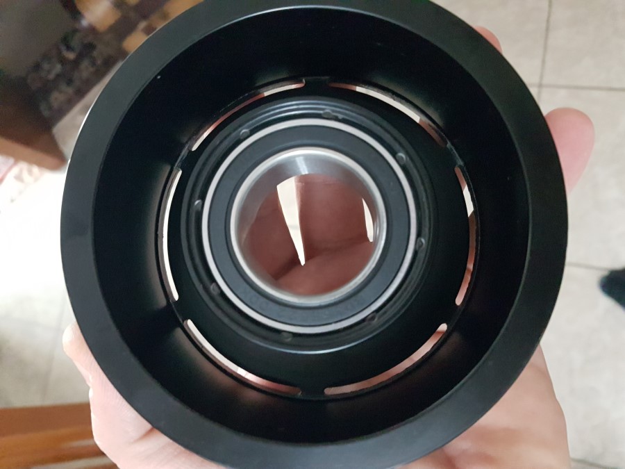

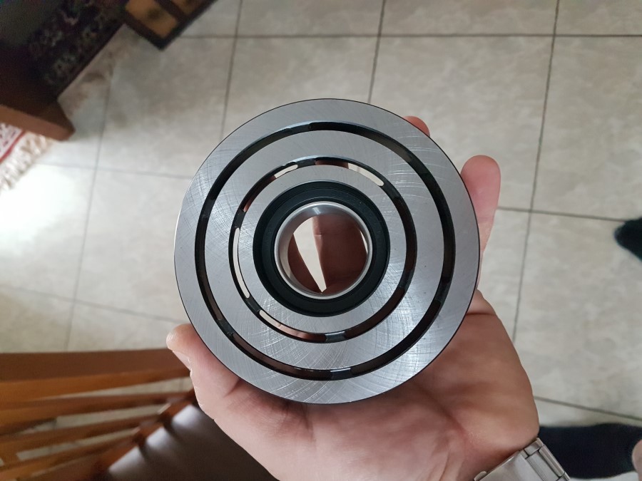

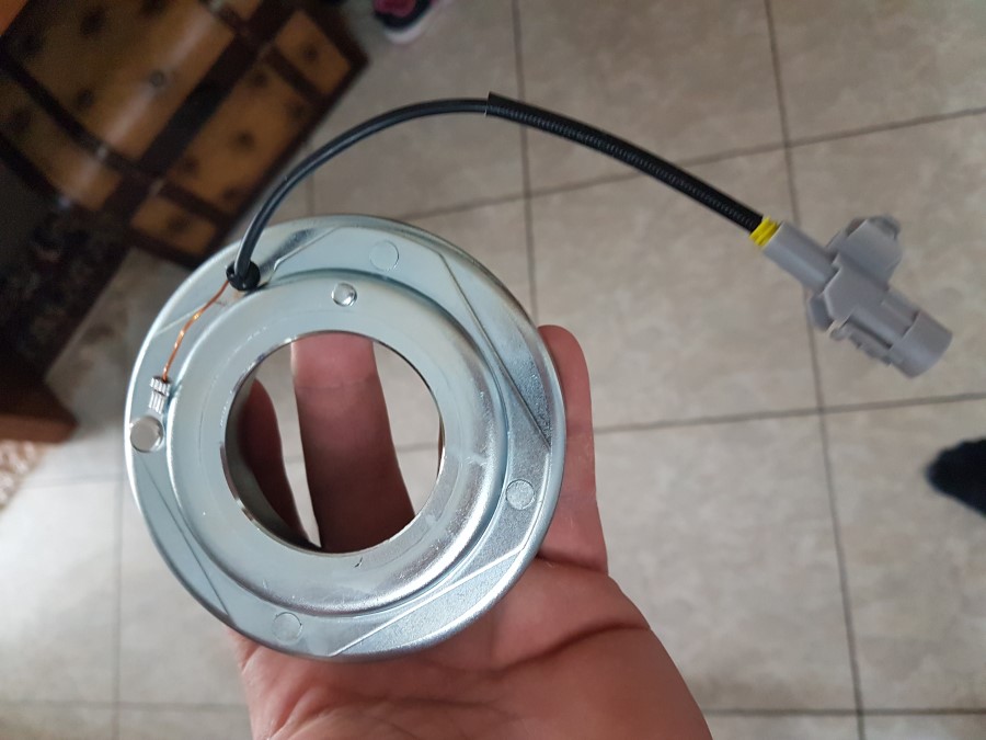

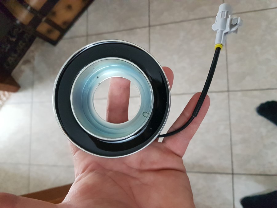

UPDATE:.......
Αν και χρειαζομουν μονο τον ηλεκτρομαγνητη, 9,98 ευρω και 12 ευρω μεταφορικα, τελικα παραγγειλα ολο το κιτ με καινουργιο συμπλεκτη, τροχαλια με ρολεμαν και ηλεκτρομαγνητη, 21 ευρω και 31 ευρω μεταφορικα.
Μεσα σε 7 ημερες ηταν στην πορτα μου, DHL !!!!!!!!!
Η τοποθετηση ειναι λιγο μανικακι γιατι πρεπει να βγαλει τις 2 σωληνες του κυκλωματος ψυξης του κινητηρα οποτε παει περιπατο το παραφλου. Βγαζεις και το δοχειο απο το λαδι του υδραυλικου τιμονιου για να μην το σπασεις, οπως εκανα εγω!!!!.
Το καλο ειναι οτι τα σωληνακια του a/c ειναι αρκετα μακρια και μπορεις να ανεβασεις τον κομπρεσσορα πανω οποτε να δουλευεις ανετα. ΜΗΝ δοκιμασεται να το κανετε με τον κομπρεσσορα στην θεση του γιατι θα φατε 3 ωρες τσαμπα και θα σας σπασουν και τα νευρα, οπως αρχικα εκανα εγω!!!!!
Δεν χρειαστηκε ψυκτικο αφου δεν ανοιξα το κυκλωμα το a/c.
Το a/c τωρα δουλευει μια χαρα οπως πρωτα.
Κοστος 52 ευρω και 4 λιτρα παραφλου 12 ευρω.
Κοστος επισκευης σε συνεργειο:
250 ευρω μεταχειρισμενος κομπρεσσορας (οσο κρατησει :pray: :pray: :pray: ), καινουργιος απο 450-650 ευρω :shock: :shock: :shock:
εργατικα βαλε κανενα 100 ευρω???
καινουργιο ψυκτικο στο κυκλωμα 50-60 ευρω.
Οπως μου ειπαν σε συνεργεια που πηγα ο ηλεκτρομαγνητικος συμπλεκτης δεν αλλαζει και δεν υπαρχει σαν κωδικος ως ανταλλακτικο πουθενα, μονο αντικατασταση του κομπρεσσορα ολοκληρου.
Ευτυχως υπαρχει το YouTube που δεινει λυσεις!!!!!! :D :D :D :D
