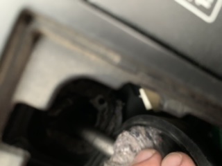

Καλημέρα σας!
Θα προσπαθήσω να δώσω οσες πληροφορίες μπορώ.Κανοντας χρήση εντός πόλης συγκεκριμένα Πειραιά το σασμάν δουλεύει άψογα.Την Κυριακή βγήκα Αττική οδό με προορισμό Παιανία.Αττικη οδό με 5η στα 100-120χλμ άνετος.Βγαινοντας από Αττική οδό χρειάστηκα να βάλω Δευτέρα να ανέβω σε ένα κτήμα,ΑΜ ΔΕ!!!!!ημουν Πρώτη-Τρίτη!Φτανοντας στο κτήμα μετά από 2-3χλμ μια χαρά η Δευτέρα,ούτε γδάρσιμο ούτε τίποτα!Επιστρεφοντας Πειραιά από Αττική οδό πάλι 5η άνετος,βγαίνοντας εθνική οδο σε μποτιλιάρισμα πάλι τα ίδια!Δευτερα με τίποτα,βέβαια μετά από μερικά λεπτά πάλι η Δευτέρα σαν καινούργια!Προσεξτε ούτε την πέταγε ούτε την έπαιρνε!Μεσα στην εβδομάδα πάλι το σασμάν άψογο!
Διάβασα πολλά θέματα μέσα στο Forum πριν στείλω τα οποία έμοιαζαν με την περίπτωση μου.Αλλοι έλεγαν βαλβολίνες,άλλοι δίσκο-πλατό,άλλοι τρόμπα συμπλέκτη μέχρι και ότι είναι χούι του Vitara :lol:

Το αξονάκι από τον λεβιέ σου, έχει στο άκρο του ένα λευκό πλαστικό "ποτηράκι" εκεί που μπαίνει μέσα στο σασμάν, μπας και έχει σπάσει?

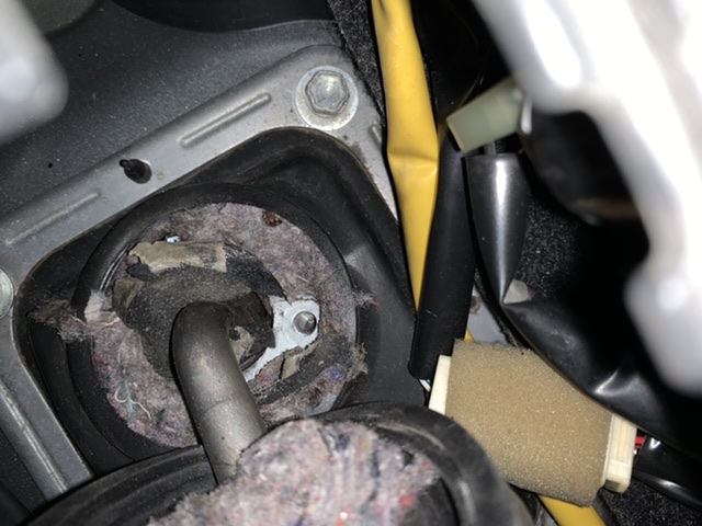

Το πρόβλημα λύθηκε!Δεν ήταν κάποιο πλαστικό.Εκει που είναι η μπίλια του λεβιέ έχει 3 ή 4 βίδες περιμετρικά.Η μια είχε λασκάρει τελείως και έκανε βόλτες.

Δημοσίευσηαπό Konstantinos85 » Πέμ Δεκ 12, 2019 6:34 pm
Όσο για πλαστικό ποτηράκι δεν είδα κάτι τέτοιο.Σε ευχαριστώ πολύ όμως γιατί με καθοδήγησες!
Βάζω και μια πιο καθαρή φωτό.

Δημοσίευσηαπό panoshm » Πέμ Δεκ 12, 2019 7:18 pm
Ωραίος :D
Όμως έφτασες στη πηγή και δεν ήπιες νερό :whistle: :arrow: :arrow:
:arrow: Τώρα που πήρες το κολάι με το λύσε-δέσε, μπες και στα πιο βαθιά :arrow: θα δεις και αυτό το πλαστικό που σου έλεγα, και μόλις λιπάνεις και τον λεβιέ οι ταχύτητες θα μπαίνουν με το ένα δάχτυλο ;-)

Δημοσίευσηαπό jkanellopoylos » Πέμ Δεκ 12, 2019 7:33 pm
Αλλάζοντας εκεινο το πλαστικό δαχτυλίδι μαζεύεται καθόλου ο τζόγος που μπορεί να έχει αποκτήσει ο λεβιές;

Δημοσίευσηαπό Konstantinos85 » Πέμ Δεκ 12, 2019 7:37 pm
Το Σαββατοκύριακο έχω δουλίτσα λοιπόν! :dance:

Δημοσίευσηαπό panoshm » Πέμ Δεκ 12, 2019 11:31 pm
jkanellopoylos έγραψε:Αλλάζοντας εκεινο το πλαστικό δαχτυλίδι μαζεύεται καθόλου ο τζόγος που μπορεί να έχει αποκτήσει ο λεβιές;
Από όσο θυμάμαι, ναι.... δεν μπορώ να βρω που το είχε γράψει κάποιος που του είχε σπάσει....
Το θέμα είναι ότι δεν πωλείται μόνο του το πλαστικό δαχτυλίδι, αν θυμάμαι πάλι καλά...
