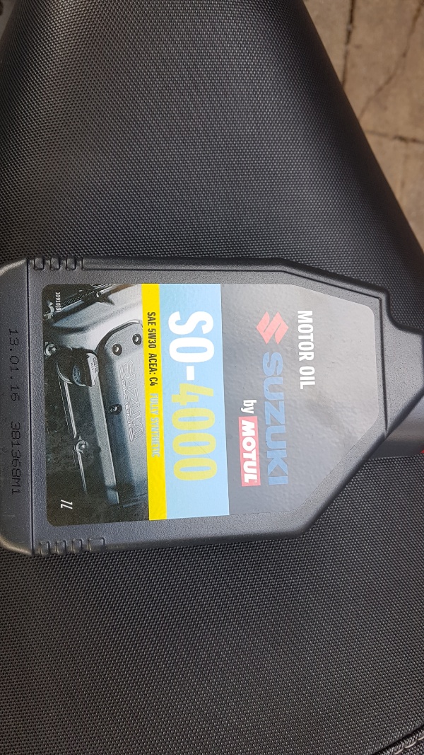

Δημοσίευσηαπό GregoryA » Παρ Σεπ 27, 2019 9:32 am
Παω λοιπον στην εδω suzuki και ζητω ενα γαμ...... λιτρο λαδι για να συμπληρωσω.. και μου δινει αυτο:
Διαβαζω πισω οτι ειναι και για ντηζελ...παιρνω τηλεφωνο το Σφακιανακη και ενας μηχανικος μου λεει οχι αυτο το so 3000.
Παω σαν το μαλ....πισω στην αντιπροσωπεία εδω, και του λέω λάθος λάδι μου έδωσες άλλαξε το και να μου δώσεις SO 3.000 μου λέει αυτό το λάδι βάζω παντού είναι καινούργιο με νέες προδιαγραφές και κλπ. Τελικα ποιο ειναι το σωστο λαδι, ποιος εχει δικιο????
Τη βοηθεια του κοινου!!!!
Σημειωση:Παραγγειλα βεβαια το so 3000 αλλα θα ηθελα να μαθω το σωστο!!!!

Δημοσίευσηαπό Tony Louk » Παρ Σεπ 27, 2019 9:55 am
Γρηγόρη RTFM :lol: :lol: :lol: (σελ. 11-5)
K14C engine
models
Classification: ACEA A1/B1, A3/B3, A3/B4, A5/B5
API SL, SM or SN
ILSAC GF-3, GF-4 or GF-5
Viscosity: SAE 5W-30
3.3 L (5.8 Imp pt)
(replacement with oil filter)
Υ.Γ. Αυτό που σου δώσανε λέει ACEA C4, που δεν το λέει στο manual!

Δημοσίευσηαπό GregoryA » Παρ Σεπ 27, 2019 10:24 am
Τα ειδα Τονι για αυτο αναρωτηθηκα... αλλα λεω μηχανικος στην suzuki οσο καλος η κακος ειναι τα λαδια θα τα ξερει καλα,,,,...αυτος βαζει αυτα σε ολα τα suzuki, ειναι ο μηχανικος της επισημης αντιπροσωπειας εδω...καλα κρασια, ευχαριστω πολυ.
