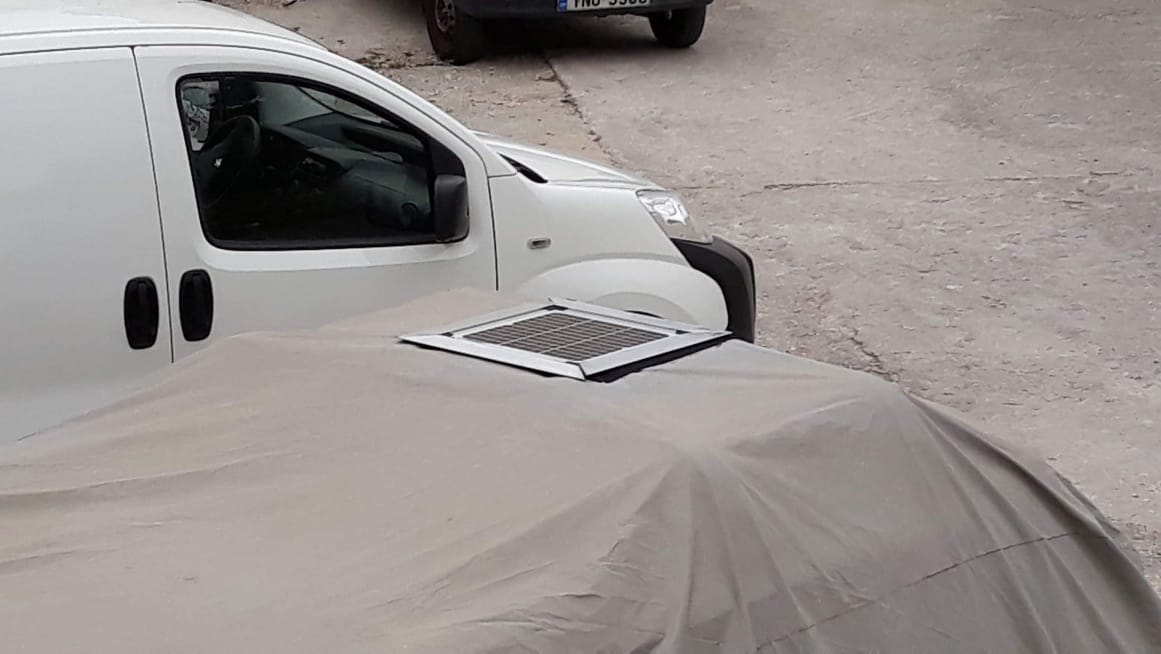

Δημοσίευσηαπό Atlas » Τετ Σεπ 18, 2019 4:59 pm
Φ/Β συνέχεια.
Όπως είχα πει θα παραθέσω αποτελέσματα μετά την χρήση του φ/β πάνελ στο αυτοκίνητο.
Σε διάστημα 4 μηνών εκινήθηκε μια φορά.
Αφού έβγαλα τα κροκοδειλάκια του φ/β η μπαταρία έδειξε 12,63V (εκτός αν λέει ψέματα το πολύμετρο)
Φυσικά εκίνησε χωρίς δυσκολία.
'Έβγαλα το συμπέρασμα ότι το φ/β πάνελ των 10W έκανε αυτό που έπρεπε. Να συντηρήσει την μπαταρία του αυτοκινήτου.
Όπως είναι τοποθετημένο .
Δεν έχει κολλήσει καλά στο σκρατς από αριστερά

Δημοσίευσηαπό batfalcon » Πέμ Σεπ 19, 2019 11:09 pm
Ολα καλα λοιπον. Ο στοχος επετευχθη.
