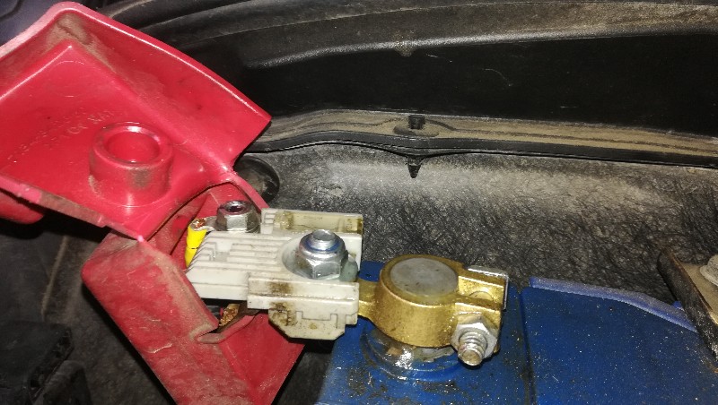

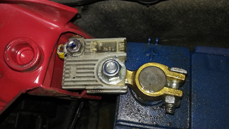

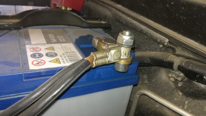

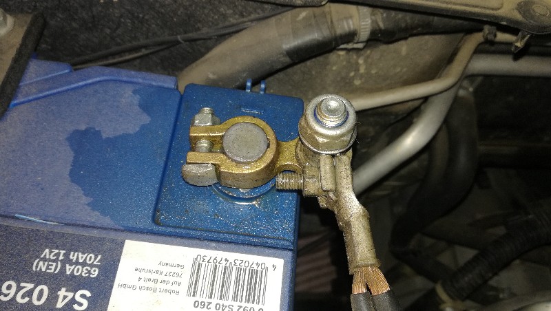

Κι εγω Θωμα χαρηκα που βοηθησα. :D
Επ'ευκαιριας βαζω και λιγο πιο κοντινες φωτο των πολων μηπως διευκολυνουν κι αλλο τη τοποθετηση.

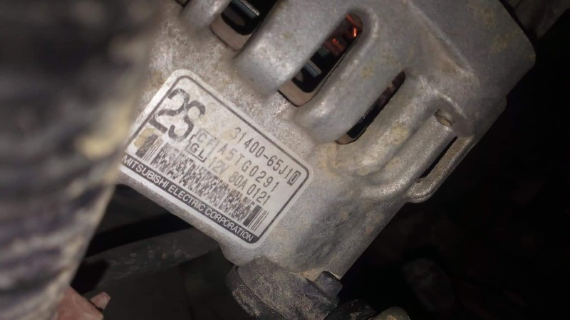

Οπως βλεπεις κι εσυ στη φωτο,το αλτερνεητορ της Mitsubishi στο Ngv ειναι τεραστιο,80A ειναι υπεραρκετα για τα παντα,μιλαμε για ηλεκτρικη ισχυ κοντα στο ενα Kilowatt η' αλλιως 1.4 hp!
Αλλα και μικροτερο εναλλακτηρα ναχε,δεν θα παθαινε τιποτα,απλως θα αργουσε περισσοτερο να τη γεμισει.Εδω οι φορτιστες αυτοκινητου γεμιζουν αδεια μπαταρια με μονο 2Α εξοδο αλλα κανουν 15 ωρες να τη γεμισουν.
Το προβλημα του μικρου αλτερνεητορ θαταν οτι δεν θα επαρκουσε οταν ηταν αναμμενες ταυτοχρονα ολες οι μεγαλες καταναλωσεις στο αμαξι,φωτα,αιρκοντισιον,θερμαινομενο τζαμι,καθαριστηρες,κλπ.Τοτε στα αληθεια θα γονατιζε κι οχι μονο δεν θα φορτωνε τη μπαταρια αλλα θα την αδειαζε κι ολας για να καλυψει τις μεγαλες σε ρευμα αναγκες.
Δεν πρεπει λοιπον να μπερδευουμε τα Aμπερ της εξοδου της γεννητριας με τα αμπερωρια της μπαταριας.

Άλλαξα κι εγώ τους ακροδέκτες σε "χοντρούς"... Δυστυχώς για μένα το πλαστικό κομμάτι με την ασφάλεια δεν ξεβίδωνε και έσπασε, οπότε κάναμε κόψε ράψε καλώδια και εννοείται βάλαμε και την ασφάλεια ξανά (αν θυμάμαι σωστά είναι 80Α)...

Αν προσεξες στη φωτο της πρωτης σελιδας εγω βαρεσα αυτο το παξιμαδι με αεροκλειδο γιατι δεν ξεβιδωνε με τιποτα.Οι κρουσεις βοηθησαν να ξεβιδωσει αμεσως χωρις να σπασει κατι.

Δεν ξεβίδωνε με τίποτα... και όταν έβαλα κι εγώ να το κάνω με ηλεκτρικό για να μην κάνω ζημιά με τα χέρια, το ηλεκτρικό το έσπασε... :(
