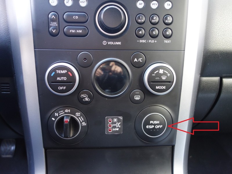

Μηπως ο φιλος εννοει οτι δεν εχει κουμπι απενεργοποιησης esp; υπαρχει ngv χωρις esp; Νομιζω οχι. Ισως λοιπον αυτο που ακουσες να ηταν το esp, το οποιο θα σου φρεναρει μονο τους τροχους που θα γλυστρησουν... :think:

Όχι, δεν έχουν όλα esp.
Έχεις αυτό το κουμπί;

δυστυχώς φιλε μου υπαρχουν ngv που δεν εχουν το μαγικό κουμπάκι ενα απο αυτα ειναι και το δικο μου ngv 1.6 navi του 2008 (πρεπει να κανονισω να ερθω σε καμια εκδρομουλα γιατι το μόνο off road που εχει δει ειναι το πεζοδρόμιο που το ανεβάζω για να μπω στο πάρκινγκ μου........)
