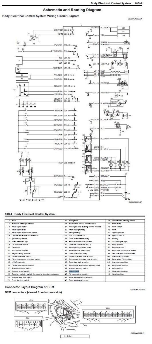

Δημοσίευσηαπό Antonioz » Τετ Απρ 19, 2017 2:54 pm
η BCM ειναι δίπλα στην ασφαλειοθήκη, στα πόδια του οδηγού
kaliakouda έγραψε:Αν θυμάμαι καλά υπάρχει ολόκληρο θέμα με την συγκεκριμένη πλακέτα που έφτιαξαν κάποια παιδιά εδώ μέσα, είχε χαλάσει αν σωστά θυμάμαι
Θα ψάξω αργότερα αν δεν το βρει εν τω μεταξύ κάποιος
Τελικά μελετώντας το παραπάνω θέμα αλλα και το παρακάτω σχέδιο. Κατέληξα οτι η εντολή απο το ξεκλείδωμα με το κοντρόλ ειναι κοινή με τα μπουτών των πορτών και μάλλον πρέπει να χρησιμοποιήσω την εντολή G32-15 που ανάβει τις πλαφονιέρες στο αυτόματο.(ο συναγερμός-κεντρικό κλείδωμα όμως πως την ενεργοποιεί άραγε; :think: )
