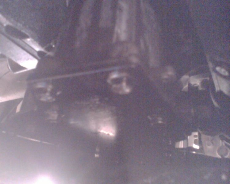

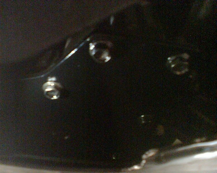

Δημοσίευσηαπό Geo. » Σάβ Αύγ 22, 2009 11:11 pm
Αυτή τη βδομάδα παρατήρησα κι εγώ μια στάμπα από λάδι. Από κάπου έχω διαρροή. Έβγαλα 2 φωτο από το κινητό (δυστυχώς δεν έχω μαζί μου την ψηφιακή).
Μπορεί κανείς να καταλάβει τι είναι εκεί, μέχρι να το πάω από βδομάδα στον μηχανικό μου?
Λογικά από κει είναι η διαρροή. Είναι ανάμεσα στους μπροστινούς τροχούς..
.Εικόνα
Geo.
Δημοσιεύσεις: 744
Λάστιχα: Yokohama G012 A/T-S
Διάσταση ελαστικών: 17
Δημοσίευσηαπό Geo. » Παρ Αύγ 28, 2009 1:17 am
Τελικά ήθελε αλλαγή φλάντζας στο σημείο που φαίνεται (κάτω από το κάρτερ)
38? έκανε και τώρα όλα καλά! :D
