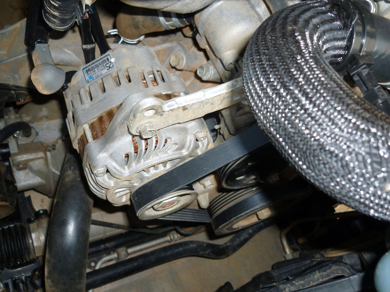

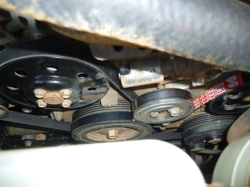

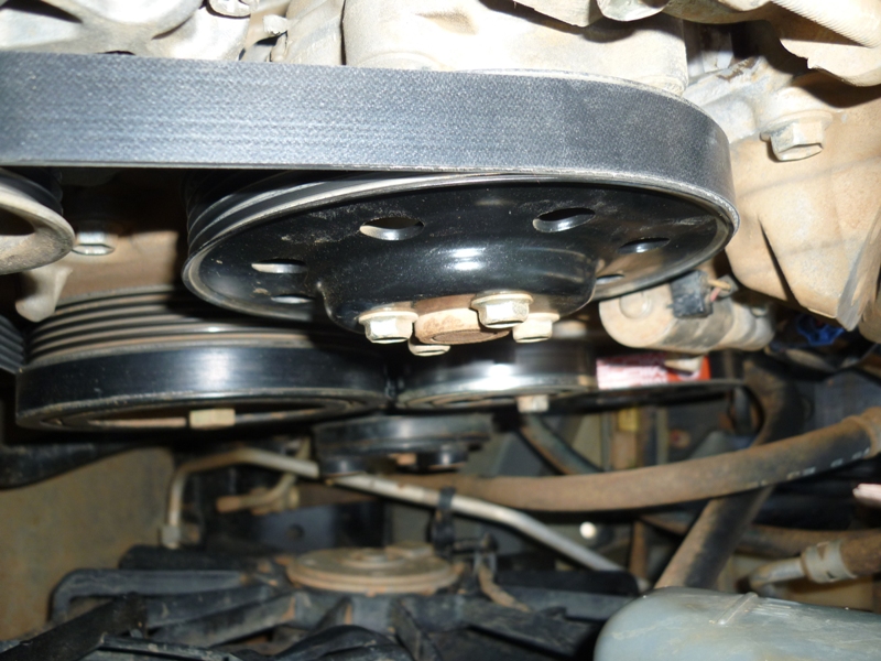

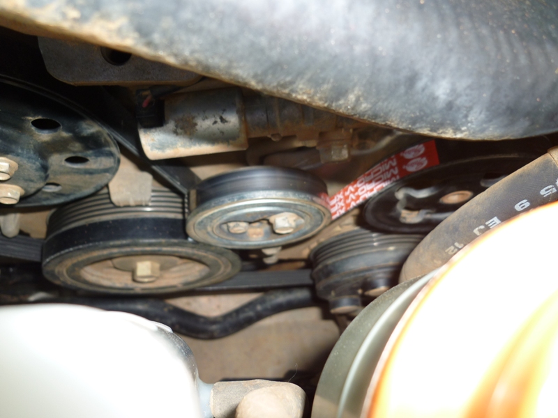

Είναι και του a/c .Παραθέτω εδώ τις φωτό που έβγαλα.

Οσον αφορά τον τεντωτήρα τωρα :think: :think: :think: :think: μου δείχνει ο.κ :think: :think:
