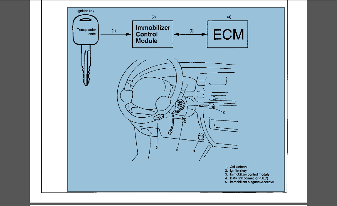

Re: Μη εκκίνηση κινητήρα
Δημοσίευσηαπό costas66 » Παρ Μάιος 16, 2014 11:42 pm
Δεν ξέρω στο δικό σου, αλλά στο δικό μου παλιό GV απ' ότι μου έχει πει ο μηχανικός μου είναι μιά πλακέτα κάτω από το διακόπτη,μέσα στα πλαστικά του τιμονιού, που ενώνεται με το μεταλλικό δαχτυλίδι του διακόπτη.Μάλλον στην Personal Best θα ξέρουν. Το δυναμό, ναι με πολύμετρο ή με επαγωγική τσιμπίδα συνεχούς ρεύματος.
Δημοσίευσηαπό costas66 » Παρ Μάιος 16, 2014 11:57 pm
(35.59 KiB) Δεν έχει μεταφορτωθεί ακόμη
Να πως είναι στο παλιό GV.
Υποθέτω κάτι αντίστοιχο θα είναι και στο NGV.
Ας μας διαφωτίσουν οι έχοντες.
