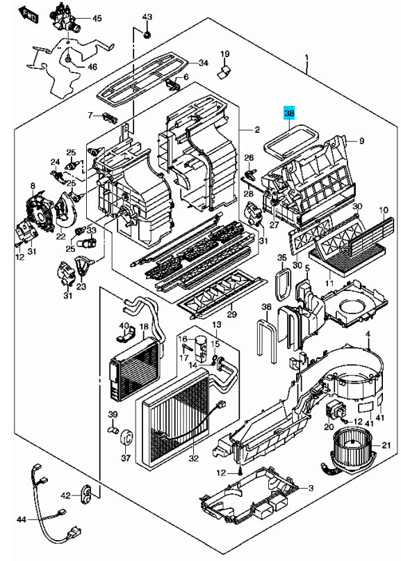

Σε συνέχεια λοιπόν αυτών που είπε και έγραψε ο GEORGE.B παραπάνω, ορίστε και η μονάδα του καλοριφέρ (??? heater λέει) του μοντέλου σου.
Το τονισμένο με μπλε Νο.38 είναι το κουτί εισαγωγής (διακρίνεται και το φίλτρο από κάτω με το Νο.11). Άρα το σημείο εισαγωγής του εξωτερικού αέρα προς τα μέσα είναι αυτό και μάλλον βρίσκεται κάπου στη μέση στη μεριά του συνοδηγού, από όσο καταλαβαίνω...

Δημοσίευσηαπό giorxan » Σάβ Μαρ 30, 2013 1:20 am
Αμαααν...
Tzivi την πατήσαμε... Το μισό αμάξι θα πρέπει να λύσω δλδ...! :lol:
Βλέποντας και κάνοντας λοιπόν!!!
Μια απο αυτές τις ημέρες που θα μου μείνει χρόνος θα ασχοληθώ πιο εμπεριστατωμένα και θα σας ενημερώνω κατάλληλα για την πορεία!

Δημοσίευσηαπό Tzivitzonis » Σάβ Μαρ 30, 2013 2:01 am
giorxan έγραψε:Tzivi την πατήσαμε... Το μισό αμάξι θα πρέπει να λύσω δλδ...! :lol:
:lol: :lol: Όχι ρε συ! Μην το βλέπεις έτσι πολύπλοκο! Η εικόνα δείχνει τα κομμάτια από τα οποία αποτελείται η μονάδα θέρμανσης! Το Νο.1 δηλ είναι όοοολα αυτά που βλέπεις! Εσένα σε ενδιαφέρει η είσοδος από την οποία πρέπει να ρίξεις το απολυμαντικό...

Δημοσίευσηαπό giorxan » Σάβ Μαρ 30, 2013 11:00 am
Ναι βρε αλλα που θα την βρώ αυτή την είσοδο...?? :lol: :lol: :lol:
Φαντάζομαι ότι θα είναι περίπου κάτω απο την μοναδα αεροσακου του συνοδηγού κάπου όπως το βλέπω... τι λές?

Δημοσίευσηαπό Tzivitzonis » Σάβ Μαρ 30, 2013 12:14 pm
giorxan έγραψε:Φαντάζομαι ότι θα είναι περίπου κάτω απο την μοναδα αεροσακου του συνοδηγού κάπου όπως το βλέπω... τι λές?
Κάπου εκεί το φαντάζομαι κι εγώ, αλλά το θέμα είναι να βρεις την είσοδο από τη μεριά της μηχανής. Από εκεί δε θα ψεκάσεις το καθαριστικό;; :think:
