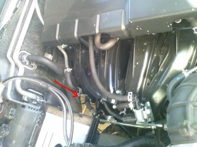

george santorineos έγραψε:.... ο ηλεκτρολόγος με ένα μακρύ καττσαβίδι, στον χώρο του κινητήρα πείραξε-καθάρισε ένα λαστιχάκι στον θόλο πάνω από το εμπρός διαφορικό και...
Αν μας έδειχνες το σημείο με κάποια φωτο , θα ήταν ακόμα καλύτερα ! :idea:

Δημοσίευσηαπό dim17 » Τετ Αύγ 17, 2011 8:57 am

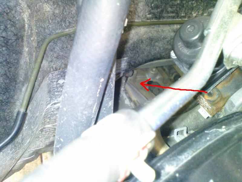

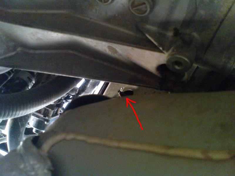

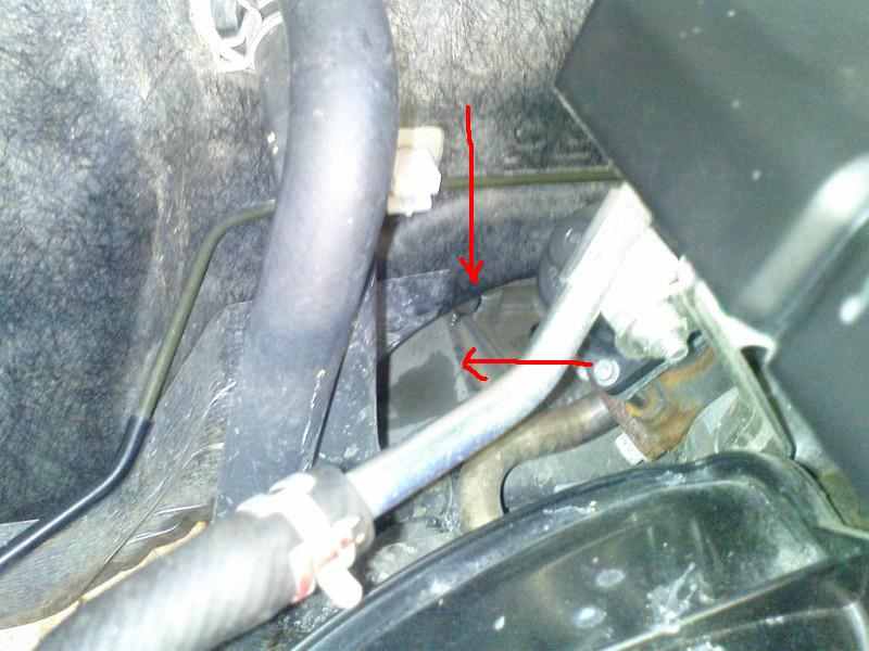

Φωτογραφίες έχω βάλει εγώ στο θέμα « ΗΧΟΣ ΝΕΡΟΥ ….? » μηχανολογικά των NGV.

Δημοσίευσηαπό Επισκέπτης » Τετ Αύγ 17, 2011 9:10 am
dim17 έγραψε:Φωτογραφίες έχω βάλει εγώ στο θέμα « ΗΧΟΣ ΝΕΡΟΥ ….? » μηχανολογικά των NGV
Αν δεν σου κάνει κόπο , βάλε τις σχετικές φωτο και εδώ , γιατί εκεί το θέμα έχει να κάνει με αέρα στο κύκλωμα ψύξης , οπότε είναι χαμένες ...
Αν σου είναι δύσκολο , το κάνω εγώ ! ;-)

Δημοσίευσηαπό Επισκέπτης » Τετ Αύγ 17, 2011 9:42 am
Παραθέτω τις φωτο του φίλου dim17 , όπου φαίνεται το σημείο της αποχέτευσης του κλιματισμού το οποίο βουλώνει συχνά ...
