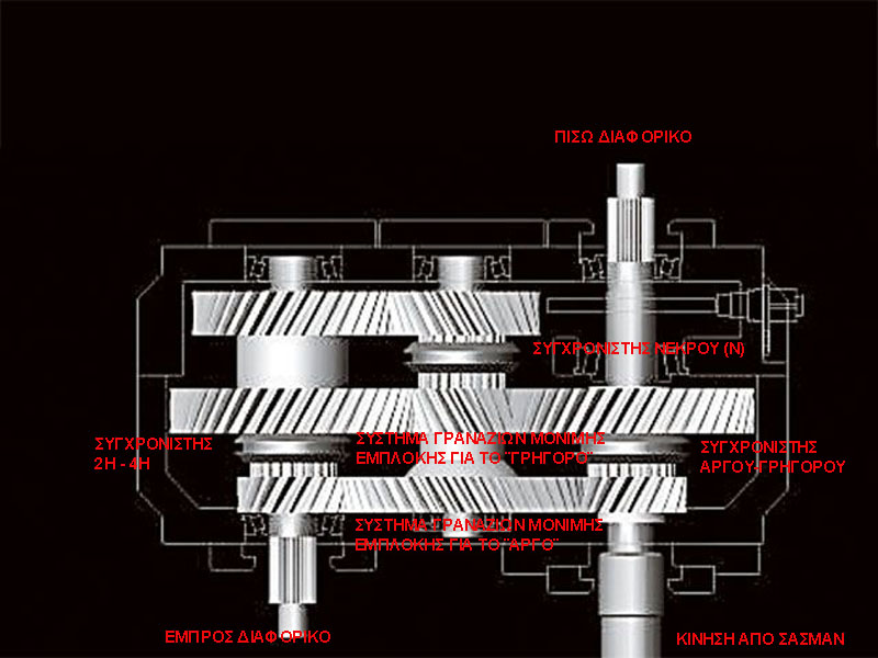

2. Τετρακίνηση με βοηθητικό κιβώτιο διανομής : Εδώ πίσω απο το κιβώτιο ταχυτήτων τοποθετείται ένα παρόμοιο κιβώτιο με άξονες, γρανάζια,συγχρονιστές και φουρκέτες.Μέσο του επιλογέα του βοηθητικού κιβωτίου ο οδηγός μπορεί να επιλέξει την κίνηση στους δύο πίσω τροχούς ή στους τέσσερις ή ακόμα στους τέσσερις και υποπολαπλασιασμό (αν διαθέτει το κιβώτιο).Αυτή η διάταξη λόγο του όγκου εφαρμόζεται σε οχήματα με μόνιμη κίνηση πίσω.Η λειτουργία είναι ίδια με το μηχανικό κιβώτιο ταχυτήτων αφου ο βοηθητικός επιλογέας μέσω φουρκετών και συγχρονιστών εμπλέκει γρανάζια.
Κιβώτιο βοηθιτηκής διανομής.jpg (100.89 KiB) 4033 προβολές

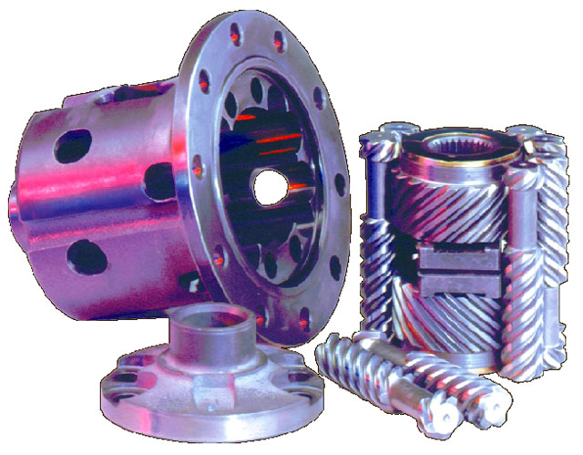

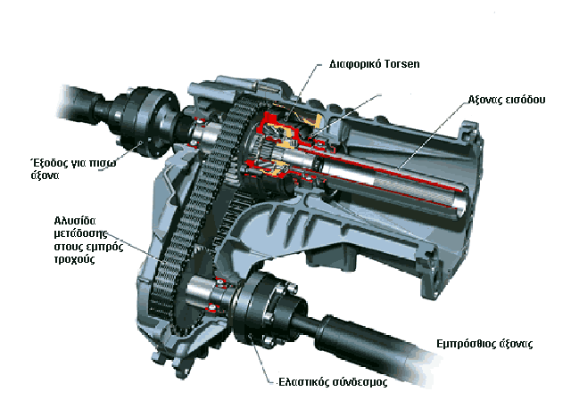

α) Τετρακίνηση με κεντρικό διαφορικό τύπου torsen : Στο πίσω μέρος του κιβωτίου ταχυτήτων τοποθετείται ενα βοηθητικό κιβώτιο το οποίο περιέχει ένα διαφορικό torsen το οποίο μοιράζει το ποσοστό μετάδοσης ανάλογα με τις σχέσεις των γραναζιών του (απο 45-55 έως 30 70 στους πίσω τροχούς),ο υποπολλαπλασιασμός (αν διατήθεται) επιτυγχάνεται μέσο πλανητικού συστήματος.Η τετρακίνηση με κεντρικό διαφορικό torsen μπορεί να προσδώσει στους τροχούς που έχουν πρόσφυση μέχρι και το 100% της ροπής όταν κριθεί απαραίτητο.Ένας ηλεκτρονικός μηχανισμός (ηλεκτρονικά ελεγχόμενο διαφορικό) μπορεί να κλειδώσει το διαφορικό στο 50-50 μοιράζοντας την ροπή και στους δύο άξονες.Αυτή η διάταξη χρησιμοποιήται επίσης σε πισω κίνητα οχήματα ενω σπανίζει σε προσθιοκίνητα λόγο της τοποθέτησης του κινητήρας τους εγκάρσια.
Διαφορικό TORSEN και τα μέρη του.jpg (99.72 KiB) 4033 προβολές
Τ-Case με διαφοριkό Torsen.png (37.14 KiB) 4033 προβολές

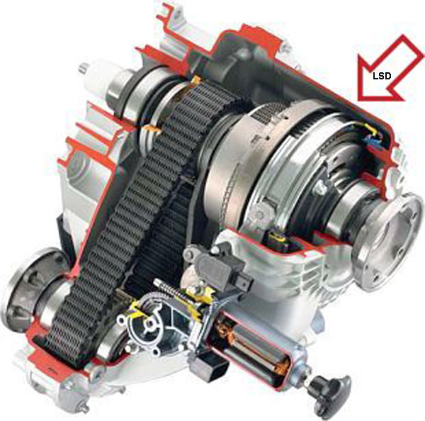

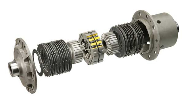

Όμοια λειτουργία με το torsen,το οποίο έχει αντικατασταθεί απο διαφορικό τύπου LSD το οποίο μοιάζει με τον συνεκτικό σύνδεσμο Fergiusson και εδώ ενα βοηθητικό κιβώτιο το οποίο περιέχει το σύστημα LSD μοιράζει το ποσοστό μετάδοσης ανάλογα με τις σχέσεις προρύθμισης (απο 45-55 έως 30 70 στους πίσω τροχούς),ο υποπολλαπλασιασμός (αν διατήθεται) επιτυγχάνεται μέσο πλανητικού συστήματος.Η τετρακίνηση με κεντρικό διαφορικό LSD μπορεί να προσδώσει και εδω στους τροχούς που έχουν πρόσφυση μέχρι και το 100% της ροπής όταν κριθεί απαραίτητο.Ένας ηλεκτρονικός μηχανισμός (ηλεκτρονικά ελεγχόμενο διαφορικό) μπορεί να κλειδώσει το διαφορικό στο 50-50 μοιράζοντας την ροπή και στους δύο άξονες.

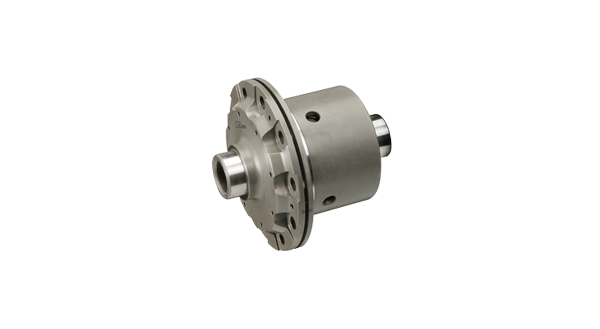

Διαφορικό LSD και τα μέρη του.jpg (40.11 KiB) 4033 προβολές
Τ-Case με διαφορικό LSD.jpg (99.27 KiB) 4033 προβολές

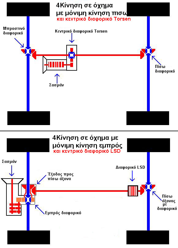

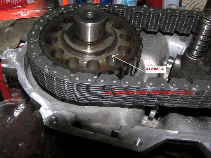

Άλλες διατάξεις που χρησιμοποιούνται ως βοηθητικές αφορούν συνδιασμό των παραπάνω όπως για παράδειγμα τετρακίνηση με κεντρικό διαφορικό τύπου torsen και διαφορικό LSD στον πίσω άξονα,τετρακίνηση με κεντρικό διαφορικό τύπου torsen και torsen διαφορικό στον πίσω άξονα και πολλές άλλες λύσεις που όμως εξυπηρετούν τον ίδιο σκοπό να κινήται το όχημα σε οποιοδήποτε έδαφος χωρίς απώλεια πρόσφυσης που θα το ακινητοποιούσε.
Αλυσίδα μετάδοσης.jpg (95.88 KiB) 4033 προβολές
