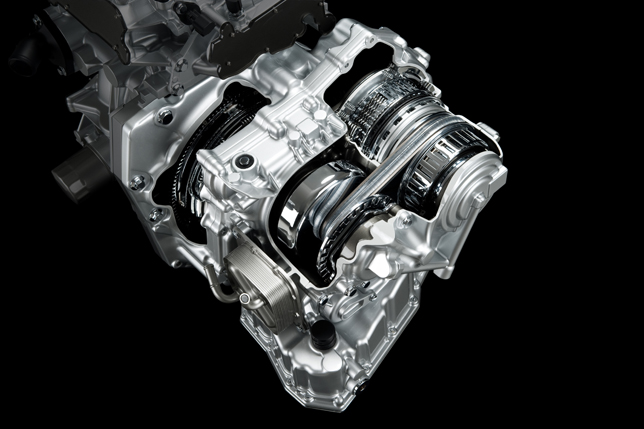

Το αυτόματο κιβώτιο CVT (Continuously Variable Transmissiom) είναι ένα κιβώτιο αυτόματης μετάδοσης το οποίο διαφέρει κατα πολύ απο τα κλασικά αυτόματα κιβώτια.Οι σχέσεις μετάδοσης είναι συνεχώς μεταβαλόμενες και θεωριτικά είναι άπειρες,μιας και δεν υπάρχουν γρανάζια αλλά τροχαλίες με μεταβλητό άνοιγμα.
Ενα τυπικό κιβώτιο CTV
Αυτόματο κιβώτιο CVT.jpg (79.5 KiB) 2087 προβολές

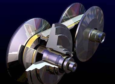

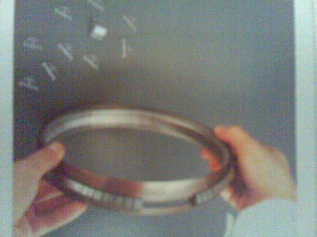

Οι δύο τροχαλίες είναι συνδεμένες σε δύο παράλληλους άξονες,και όπως προανέφερα είναι διαιρούμενες δηλαδή η κάθε τροχαλία αποτελείται απο δύο κομμάτια που ονομάζονται ημιτροχαλίες.Η μία ημιτροχαλία είναι σταθερά πακτωμένη στον άξονά της ενώ η άλλη είναι συνδεμένη με τον υδαυλικό μηχανισμό και μπορεί να ολισθήσει ελεύθερα κατα μήκος του άξονά της,η σύνδεση των δύο τροχαλιών γίνεται με έναν ιμάντα.Ο ιμάντας αυτός είναι ειδικής κατασκευής,αποτελείται απο χαλύβδινους δακτύλιους που έχουν σαν σκοπό να συγκρατούν τακούνια που είναι κατασκευασμένα απο ένα κράμα χάλυβα υψιλής αντοχής που ονομάζεται maragin και χρησιμοποιείται στην αεροδιαστημική τεχνολογία λόγω των άριστων ιδιοτήτων του στην τριβή και την θερμοκρασία.
Μια τροχαλία κιβωτίου CVT φαίνεται ο υδραυλικός μηχανισμός,οι δύο ημιτροχαλίες καθώς και ο άξονάς της
Ιμάντας κιβωτίου CVT φαίνονται τα τακούνια απο το υλικό maragin καθώς επίσης και οι χαλύβδινοι δακτύλιοι συγκράτησης των τακουνιών

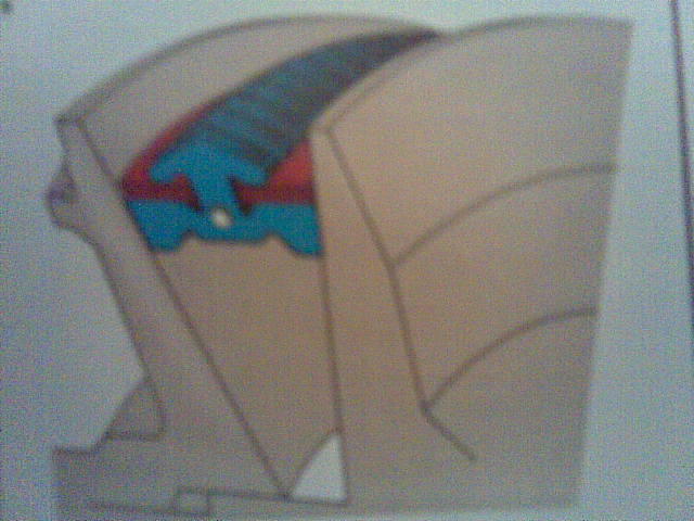

Λειτουργία ιμάντα προσέξτε οτι η κίνηση μεταδίδεται μόνο με τα πλαινά των τακουνιών,αυτό έχει σαν αποτέλεσμα την έλάχιστη καταπόνηση λόγο τριβής
Η τροχαλία που παίρνει την κίνηση απο τον κινητήρα ονομάζεται πρωτεύουσα τροχαλία ενω αυτή που παραλαμβάνει την κίνηση και τη μεταδίδει στο διαφορικό/τροχούς ονομάζεται δευτερεύουσα τροχαλία.Στο ρελαντί η πρωτεύουσα τροχαλία είναι ανοιχτή (δηλαδή οι δύο ημιτροχαλίες είναι στη μέγιστη απόσταση) ενω η δευτερεύουσα τροχαλία είναι κλειστή (οι δύο ημιτροχαλίες εφάπτονται),όταν ο οδηγός αρχίσει να πατάει το γκάζι οι αισθητήρες που μετράνε τη θέση του πεντάλ,τις στροφές του κινητήρα και τη θέση της πεταλούδας πληροφορούν ένα μικροεπεξεργαστή ο οποίος με τη σειρά του τροφοδοτεί ή αφαιρεί λάδι απο τους υδραυλικούς μηχανισμούς.Έτσι όσο ο οδηγός πατάει το γκάζι η πρωτεύουσα τροχαλία αρχίζει να κλείνει γιατί ο υδραυλικός μηχανισμός δέχεται λάδι ενω η δευτερεύουσα αρχίζει να ανοίγει γιατί απο τον μηχανισμό της αφαιρείται λάδι.Για να γίνει πιο κατανοητό φανταστίτε οτι στο ρελαντί η σχέση μετάδοσης των τροχαλιών είναι π.χ 10:1 δηλαδή σε 10 περιστροφες την πρωτεύουσας τροχαλίας η δευτερεύουσα περιστρέφεται 1 φορά,όσο πατιέται το γκάζι και στους υδραυλικούς μηχανισμούς προσθαφαιρίται λάδι αυτή η σχέση γίνεται 1:10 δηλαδή σε 1 περιστροφή της πρωτεύουσας τροχαλίας ή δευτερεύουσα τροχαλία κάνει 10 περιστροφές,όσο ο οδηγός αφήνει τώρα το γκάζι ο επεξεργαστής μέσω των υδραυλικών μηχανισμών τύνει να φέρει τις τροχαλίες στις αρχικές τους θέσεις (10:1) έτσι επιτυγχάνεται το ¨κατέβασμα¨.
Δύο τροχαλίες συνδεμένες με τον ιμάντα τους φαίνεται και εδώ ο υδραυλικός μηχανισμός ο οποίος με την προσθαφαίρεση ελαίου αυξονειώνει το μέγεθος της τροχαλίας
Συγκρότημα τροχαλιών και ιμάντα σε κιβώτιο CVT.jpg (21.52 KiB) 2087 προβολές

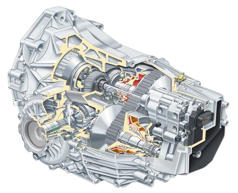

Αυτόματο κιβώτιο CVT σε τομή διακρίνεται ο ιμάντας.jpg (145.76 KiB) 2087 προβολές
