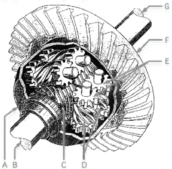

Με Ατέρμονες οδοντωτούς τροχούς (Torsen).
Διαφορικό Torsen.png (47.52 KiB) 14702 προβολές
Α: Γκρούπ διαφορικού
B,G: Ημιαξόνια
C:Πλανήτες
D:Ατέρμονα γρανάζια δορυφόρων
Ε:Γρανάζια μόνιμης εμπλοκής δορυφόρων
F:Κορώνα διαφορικού
