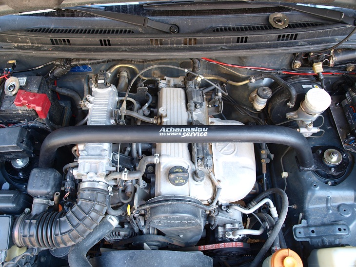

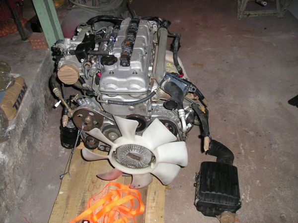

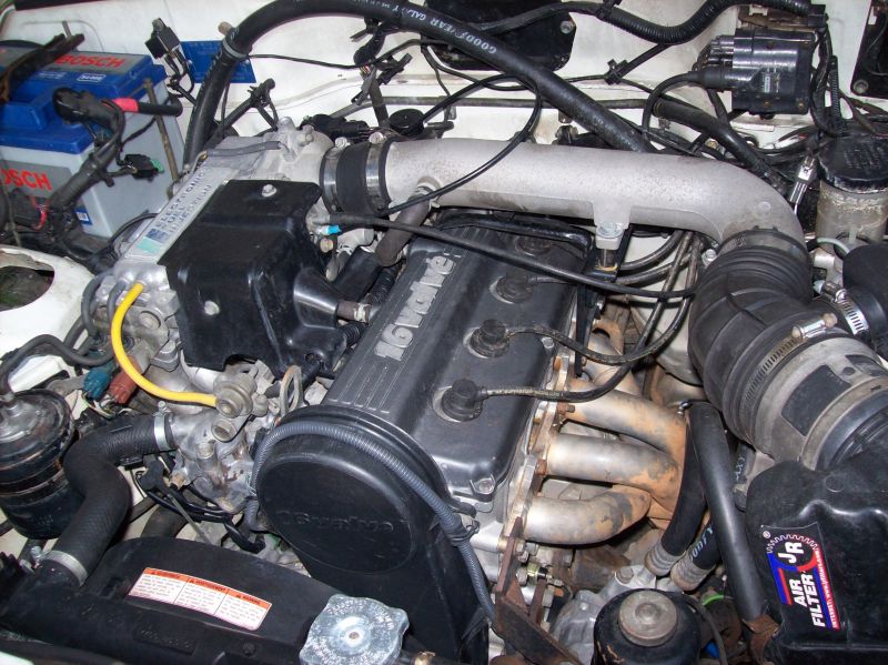

Δημοσίευσηαπό κυριακος αθανασιου » Κυρ Φεβ 03, 2013 4:51 pm
μοτερ vitara 1.6 με 1 πολλαπ/στη και 4 μπουζοκ/δια
μοτερ gv 2.0 με 4 πολλαπ/στες
μοτερ gv 1.6 με 2 πολλαπ/στες και 2 μπουζοκ/δια

Δημοσίευσηαπό panoshm » Κυρ Φεβ 03, 2013 5:16 pm
Αααα να γεια σου... γι' αυτό θυμόμουν 1/μπουζί, έχουμε 4 εμείς με τα GV2.0
Ωραίος ;-)
