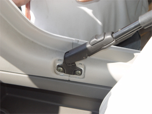

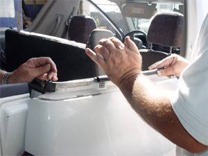

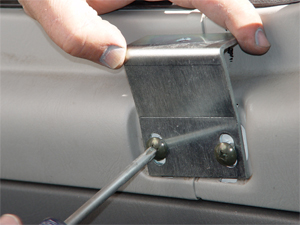

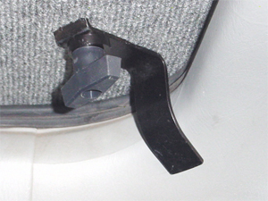

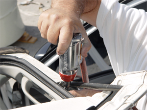

Αν και πιστεύω πως το κάθε hardtop μπαίνει και διαφορετικά, βρήκα ένα "μπούσουλα" στο internet. Για να μην χαθεί σε περίπτωση που κλείσει εκείνο το site το γράφω αναλυτικά και στα ελληνικά εδώ.
Επειδή δεν έχω hardtop για να εξακριβώσω εαν ο τρόπος είναι σωστός ή όχι, διαβάστε και κρίνετε.
_______________________________________________________________________________________________________-

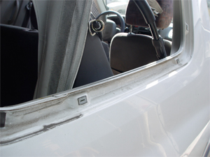

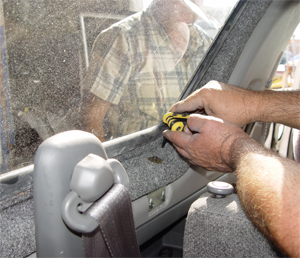

1. Βγάζουμε το soft top ή ότι άλλο έχουμε.

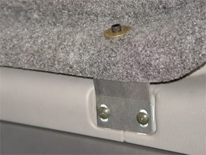

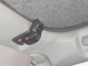

2. Ξεβιδώνουμε τα 2 μαύρα κλιπάκια που έχει πάνω από τα χερούλια του οδηγού και του συνοδηγού
3. Βγάζουμε όλα τα πλαστικά περιμετρικά του αυτοκινήτου, με ένα κατσαβίδι.
4. Πρέπει να έχουμε αυτή την εικόνα χωρίς τα πλαστικά.

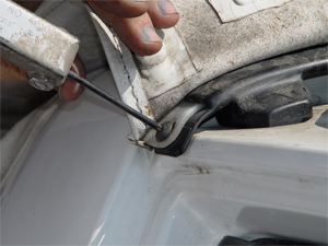

5. (Έξτρα βήμα ανάλογα τον τύπο του soft top που έχεις) Σε περίπτωση που κάποιος έχει άλλη κουκούλα μπρος και άλλη πίσω, ξεβιδώνει και τα 2 πιαστράκια από δεξιά και αριστερά με ένα alen
6. Βγάζουμε τα πλαστικά από την πίσω μεριά μαζί με τα κάγκελα.
7. Τοποθετούμε τις φλατζούλες περιμετρικά. (προφανώς είναι καινούριες μαζί με το hardtop)
8. Τοποθετούμε το στήριγμα και του αφήνουμε λίγα μπόσικα για να δούμε που έρχεται σωστά. (δεν ξέρω που μπαίνει αυτό και βαριέμαι να πάω να δώ στο αμάξι :mrgreen: , αύριο θα μάθουμε)

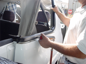

9. Με 2 άτομα για βοήθεια τοποθετούμε το πίσω κομμάτι του hardtop. Βιδώνουμε ίσα ίσα την βίδα με την ροδέλα της στο από πάνω στήριγμα (βήμα 8). Όταν βιδώσουμε το hardtop τελείως, λασκάρουμε λίγο τις βίδες του στηρίγματος για να "κάτσει" καλά.
10. Τα σφίγγουμε όλα.
11. Πάλι με λίγη βοήθεια βάζουμε και το μπροστά μέρος του hardtop. Προσέχουμε να είναι ίσες οι αποστάσεις από την μια και από την άλλη. Μπορεί να χρειαστεί λίγο πίεση για να καργάρει. Προσοχή γενικότερα μην σπάσουμε τίποτα :!:
12. Βιδώνουμε και τα πιαστράκια της πίσω μεριάς και είμαστε κομπλέ.
