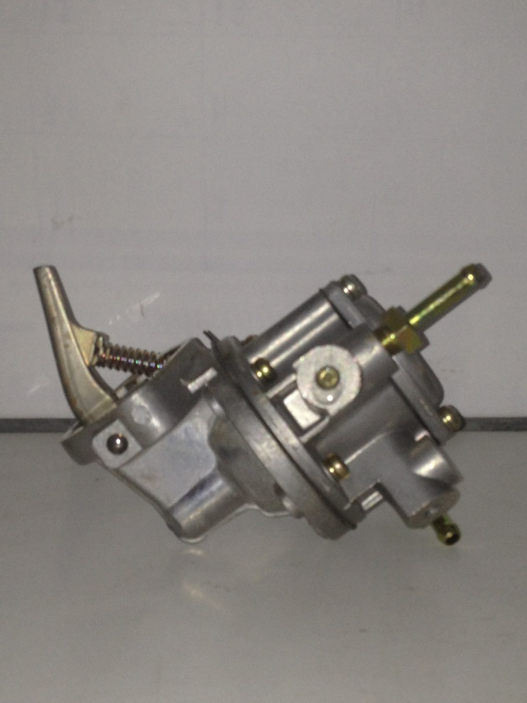

Οι αντλίες βενζίνης υπάρχουν ως μηχανικές και ως ηλεκτρικές.
Οι μηχανικές αντλίες παίρνουν κίνηση συνήθως από τον εκκεντροφόρο, είναι τοποθετημένες σε παλιάς τεχνολογίας αυτοκίνητα.

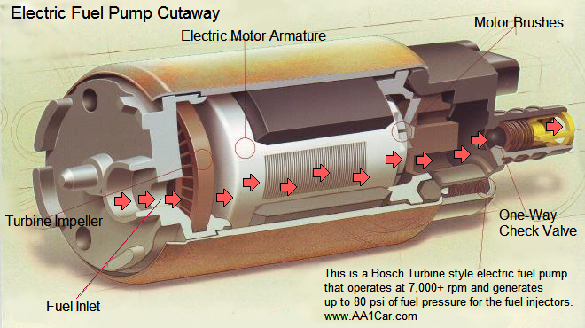

Οι ηλεκτροκίνητες αντλίες καυσίμων βρίσκονται σε ενσωματωμένες μονάδες δεξαμενής, μπορούν όμως να συναρμολογηθούν ως μεμονωμένα στοιχεία απευθείας στην τροφοδότηση καυσίμων.
Κινούμενες από το ηλεκτρικό κύκλωμα του αυτοκινήτου μεταφέρουν διάφορα είδη καυσίμων από τη δεξαμενή στον κινητήρα. Οι αντλίες μας τροφοδοτούν κινητήρες διαφόρων κλάσεων ισχύος: από τον κινητήρα μιας μοτοσυκλέτας μέχρι τους ογκώδεις κινητήρες βενζίνης ή ντίζελ.

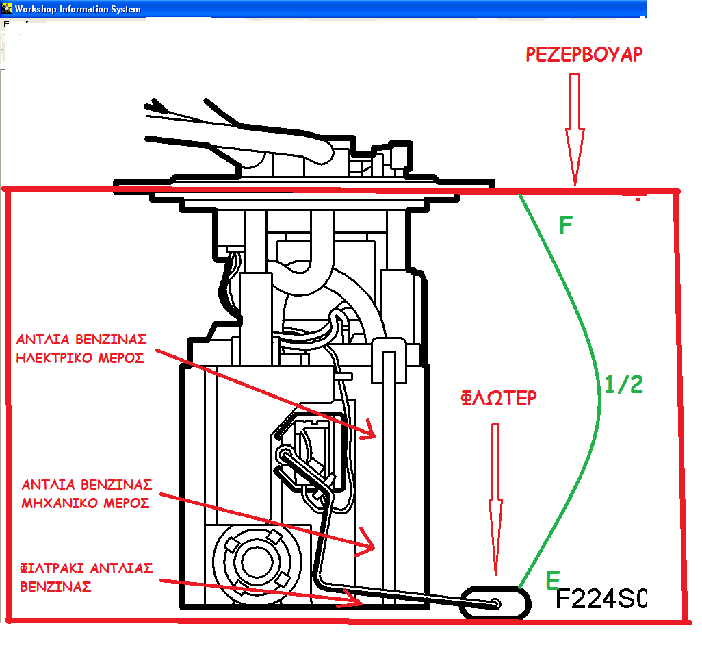

Οι ηλεκτρικές αντλίες βενζίνης, άρχιζαν να εμφανίζονται στα συστήματα με καρμπυρατέρ αρχικά, και στα συστήματα injection αργότερα, τοποθετούμενες έξω από το ρεζερβουάρ καυσίμου. Για την ασφάλεια όμως, και για την αποφυγή της ανάφλεξης από σπινθήρα της αντλίας, τοποθετήθηκαν μέσα στο ρεζερβουάρ, μαζί με το φλοτέρ (πλωτήρα) της στάθμης του καυσίμου.

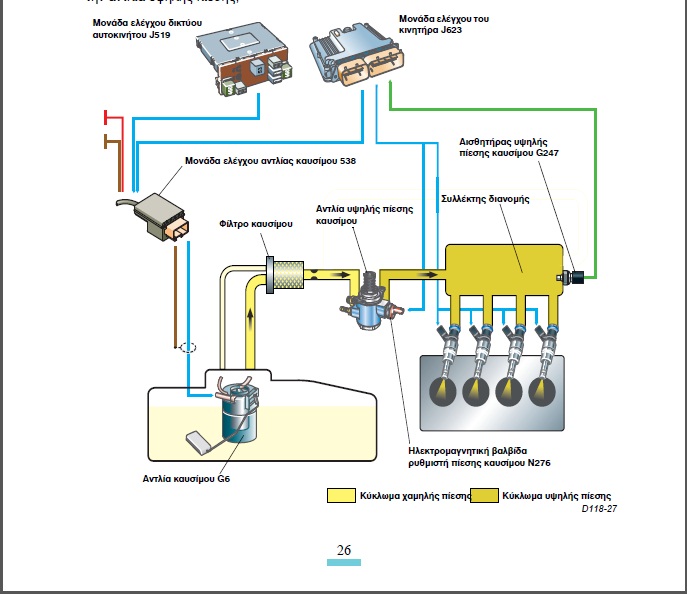

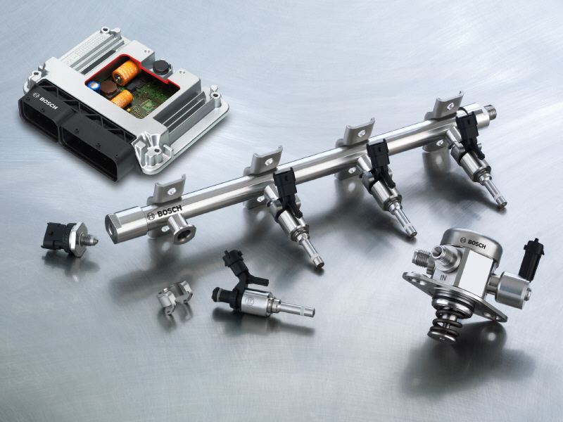

Στα αυτοκίνητα που είναι εφοδιασμένα με σύστημα direct injection (απευθείας ψεκασμός βενζίνης μέσα στο θάλαμο καύσης) χρησιμοποιούνται δυο αντλίες βενζίνης, μία χαμηλής πίεσης και μία υψηλής πίεσης.
Aντλία υψηλής πίεσης, μπέκ, και μπεκίερα.
Λειτουργία συστήματος direct injection

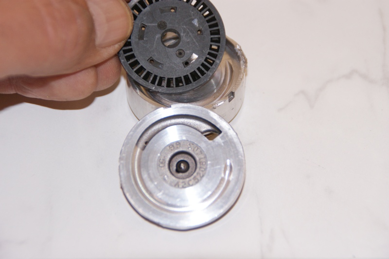

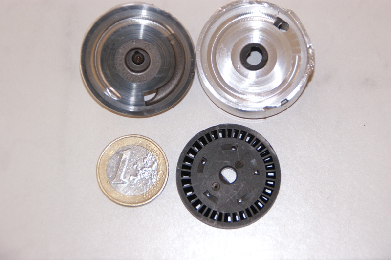

Και για να καταλάβουμε το μέγεθος της αντλίας, παρακάτω έχω σπάσει μία αντλία και έχω χωρίσει το μηχανικό μέρος.
