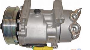

1) Βάλτε σε λειτουργία το Α/C, εάν ακούσετε θορύβους που δεν τους ακούγατε πέρυσι πιθανότατα είναι από τον κομπρέσορα η επίσκεψη σε ειδικό είναι απαραίτητη,καθώς ο κομπρέσορας είναι και το ακριβότερο εξάρτημα του συστήματος.
κομπρεσορας

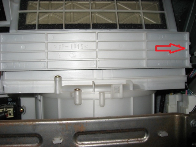

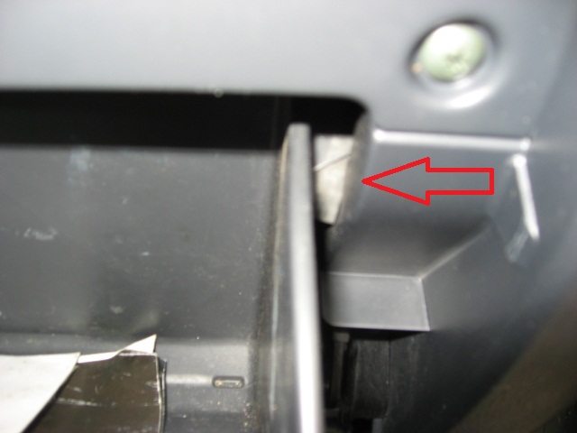

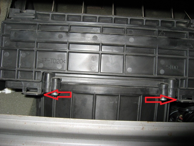

5) Το φίλτρο καμπίνας χρειάζεται συχνό έλεγχο και αντικατάσταση εάν είναι αναγκαίο. Η αλλαγή του είναι πολύ εύκολη:
Ανοίξτε το ντουλαπάκι και πιέστε εκεί που δείχνει το τόξο για να πέσει το ντουλαπάκι.
ξεκουμπώστε τα κλίπ που κρατούν το καπάκι του φίλτρου.(φώτο από gv)

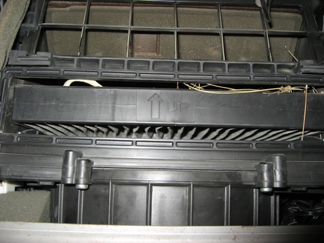

φώτο από ngv
τραβήξτε το φίλτρο έξω, κρίνετε εάν θέλει αλλαγή (καλό είναι να το αλλάζουμε συχνά για λόγους υγείας)
εάν κρίνετε ότι είναι απαραίτητο, με μια ηλεκτρική σκούπα ρουφήξτε τυχόν φύλα που θα έχουν μαζευτεί.

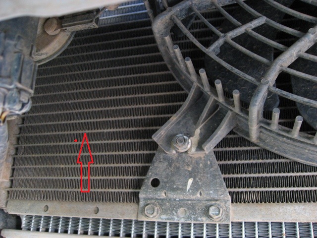

Τέλος, ρίξτε μια ματιά στο εξωτερικό ψυγείο (condenser) για εμάς που κάνουμε off και συχνά χώνουμε το αυτοκίνητο σε λάσπες,υπάρχει περίπτωση λάσπες να έχουν βουλώσει της σερπαντίνες.
Με ένα λάστιχο ρίξτε με πίεση νερό για να το καθαρίσετε.ΠΡΟΣΟΧΗόχι πολύ πίεση στο νερό γιατί τα ελάσματα της σερπαντίνας είναι πολύ μαλακά και στραβώνουν εύκολα.
ΠΡΟΣΟΧΗ ΣΤΗΝ ΠΙΕΣΗ ΤΟΥ ΝΕΡΟΥ

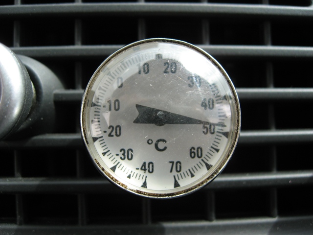

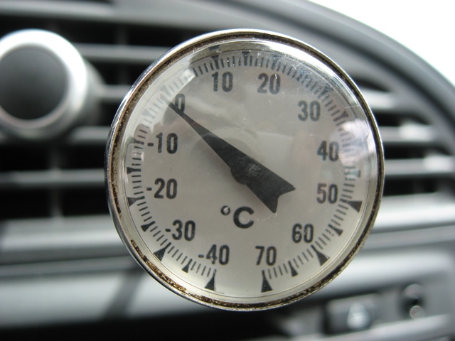

Να ρωτήσω Γιώργο, στην έξοδο της θυρίδας πόσους βαθμούς πρέπει να μας δείχνει βάζοντας θερμόμετρο η ψύξη και πόσους η θέρμανση?
Re: ΣΥΝΤΗΡΗΣΗ Α/C
Δημοσίευσηαπό Νικόλας » Τρί Απρ 17, 2012 10:23 pm
Κι άλλα έξοδα βλέπω.Πολύ καλό το θεματάκι πάντως. :clap: :clap: :clap:
Re: ΣΥΝΤΗΡΗΣΗ Α/C
Δημοσίευσηαπό GEORGE.B » Τετ Απρ 18, 2012 9:28 pm
kaliakouda έγραψε:Να ρωτήσω Γιώργο, στην έξοδο της θυρίδας πόσους βαθμούς πρέπει να μας δείχνει βάζοντας θερμόμετρο η ψύξη και πόσους η θέρμανση?
Η θερμοκρασία εξόδου στην ψύξη είναι από -1c έως και +4c ανάλογα βέβαια από το αυτοκίνητο και την συντήρηση του κλιματιστικού.
Φίλε μου Γεώργιε το δεύτερο σκέλος της ερώτησης σου για την θέρμανση με ταλαιπώρησε αρκετά, ομολογώ ότι δεν μου είχε ξανά τύχη.
Οσο και εάν έψαξα δεν βρήκα κάπου να αναγράφετε.
Αυτό που έκανα ήταν σε ένα καινούργιο αυτοκίνητο, έφερα τον κινητήρα σε κατάσταση λειτουργίας με θερμοκρασία αντιψυκτικού 98c 100c και η ένδειξη που πήρα ήταν 48c στην έξοδο
