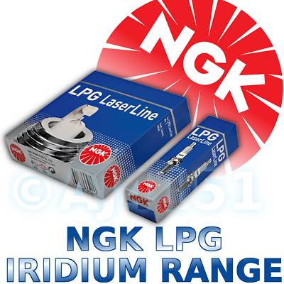

Ωραία τεχνική ανάλυση Γιώργη :!:
Όμως για να ξεμπερδευτούμε, τελικά εγώ που φοράω σύστημα υγρού ψεκασμού χρειάζεται να αλλάξω τύπο μπουζί όπως τα εικονιζόμενα?
Αν κατάλαβα καλά, όχι δεν χρειάζεται

Απλα μια ερωτηση: αν μπουν μπουζι με μεγαλητερη ενταση ρευματος ( ιριδιου) μηπως επιρεαζει αρνητικα αλλα μερη του κινητιρα ? π.χ. πιστονια :think:

πιστεύω οτι παίζει αυτό με την ένταση του ρεύματος αλλά το έχω ακούσει σε αλλαγή πολλαπλασιαστή να συμβαίνει..τώρα...βλέπουμε κάποιος θα απαντήσει :?:
