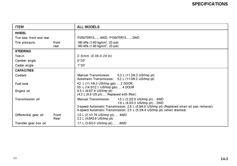

Suzuki Vitara.Οδηγίες Χρήσης_Σελίδα_151.jpg (179.71 KiB) 4655 προβολές

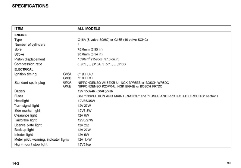

Suzuki Vitara.Οδηγίες Χρήσης_Σελίδα_152.jpg (112.12 KiB) 4655 προβολές

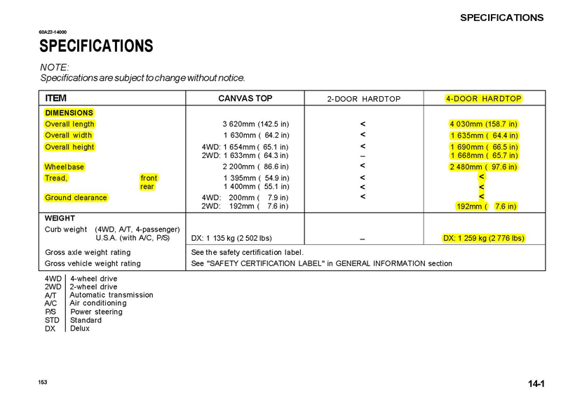

Suzuki Vitara.Οδηγίες Χρήσης_Σελίδα_153.jpg (115.6 KiB) 4655 προβολές

Re: Τεχνικά χαρακτηριστηκά και παρουσίαση - Vitara Wagon 1.6 16V
Δημοσίευσηαπό ------ » Σάβ Απρ 02, 2011 1:19 pm
Μια διορθωση Γιωργο,τα 16βαλβιδα εχουν κωδικο κινητηρα G16B. :wink:
Δημοσίευσηαπό Mastergunner » Σάβ Απρ 02, 2011 2:46 pm
takis gv έγραψε:Μια διορθωση Γιωργο,τα 16βαλβιδα εχουν κωδικο κινητηρα G16B. :wink:
Το ξέρω Τάκη,τι εννοείς :think:

Απορία
διαβάζοντας το θέμα τεχνικά χαρακτηριστικά μου γεννήθηκε το εξής
διαστάσεις ελαστικών 4wd kai 2wd? Ποιο μοντέλο είναι το 2wd? Υπάρχει βιταρα με μόνιμη τετρακίνηση?
Δημοσίευσηαπό gv2000 » Πέμ Μαρ 15, 2012 8:38 pm
πρόσφατα μάθαμε ότι υπάρχει vitara ΜΟΝΟ πισωκινητο...οπότε φαντάζομαι το 2WD αναφέρεται στα μόνιμα πισωκινητα και το 4WD στα κατ' επιλογήν τετρακίνητα... :wink:
