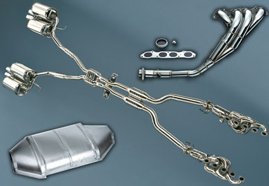

Ένα από τα πρώτα στάδια βελτίωσης ενός κινητήρα είναι η ελευθέρωση των καυσαερίων του κινητήρα μέσω του συστήματος εξαγωγής. Ας δούμε τι περιλαμβάνει μία βελτιωμένη εξάτμιση ανάλογα με τις απαιτήσεις…
Το σύστημα εξαγωγής ενός κινητήρα είναι υπεύθυνο να μεταφέρει τα καυσαέρια από το θάλαμο καύσης στην ατμόσφαιρα. Η λεγόμενη "εξάτμιση", λοιπόν, μπορεί να δεχθεί κάποια βελτίωση, η οποία θα χρησιμεύσει στην καλύτερη ροή των καυσαερίων, ώστε να γίνει πιο αποδοτική η λειτουργία του κινητήρα. Σε όλα τα σύγχρονα αυτοκίνητα οι κατασκευαστές "φιμώνουν" τον κινητήρα από το σύστημα εξαγωγής, ώστε να τηρεί όλα τα κριτήρια που επιβάλει η Ευρωπαϊκή Ένωση όσον αφορά στο θόρυβο που παράγει, αλλά και στην ποσότητα εκπομπών ρύπων.
Εμείς μπορεί να βλέπουμε μόνο την α-πόληξη της εξάτμισης, αλλά πίσω από αυτή υπάρχει ένα ολόκληρο σύστημα, το οποίο είναι υπεύθυνο για την απόδοση του κινητήρα, των εκπομπών ρύπων που θα παράγει, αλλά και του θορύβου.
Από τι αποτελείται;
Η εξάτμιση του αυτοκινήτου αποτελείται από τμήματα τα οποία ενώνονται μεταξύ τους, ώστε να μπορούν να αφαιρεθούν εύκολα στο συνεργείο. Η εξάτμιση ξεκινά από την πολλαπλή, η οποία διαθέτει ανάλογο αριθμό σωλήνων με τους κυλίνδρους του κινητήρα. Οι σωλήνες αυτοί ενώνονται και καταλήγουν σε ένα. Μετά από εκείνο το σημείο ενώνονται με τον καταλύτη, ο οποίος φιλτράρει τις βλαβερές ουσίες της καύσης του κινητήρα. Σειρά έχει το μεσαίο καζάνι και το τελικό, με το πρώτο να είναι υπεύθυνο για τη ροή των καυσαερίων και το τελευταίο να περιορίζει το θόρυβο που καταλήγει στο περιβάλλον.

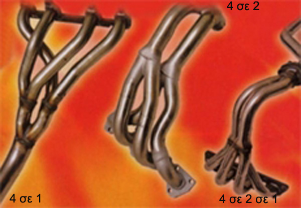

Οι κυριότεροι τύποι κατασκευής χταποδιού
-Ο 4 σε 1 δηλαδή οι τέσσερις σωλήνες εξαγωγής συναντούνται σε μία και ακολουθει το δύπτυχο καταλύτης-καζανάκι.
-Ο 4 σε 2 δηλαδή οι τέσσερις σωλήνες εξαγωγής συναντούνται σε δύο με τη κάθε μια να έχει δικό της καταλύτη και καζανάκι.Εδώ λαμβάνεται υπόψη για την κατασκευή η σειρά ανάφλεξης των κυλίδρων δηλαδή η συνήθει σειρά ανάφλεξης των 4κύλινδρων είναι 1-3-4-2 άρα οι οι σωλήνες εξαγωγής ανά δύο είναι 1-4 και 3-2.
-Ο 4 σε 2 σε 1 ο πιο κοινός τύπος χταποδιού οι τέσσερις εξαγωγές γίνονται δύο και καταλήγουν σε σε μία κοινή σωλήνα οπου έχει τον καταλύτη και την εξάτμηση.Εδώ συνήθως ο αισθητήρας ¨λ¨ τοποθετήται πάνω στη διπλή σωλήνα που βάζει τις 4 εξαγωγές σε μία σωλήνα

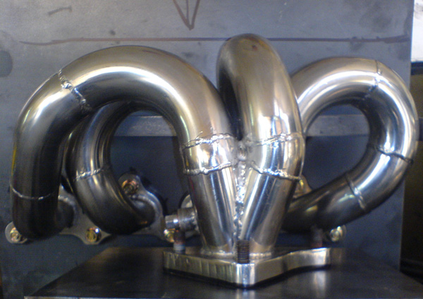

Αυτή η ειδικά διαμορφωμένη,με σωλήνες,εξαγωγή επιτρέπει υψηλές επιδόσεις.Τέτοια σχήματα για να κατασκευαστούν απο μαντέμι θα χρειαζόντουσταν ειδικές μήτρες (για το χύσιμό τους) με τεράστιο κόστος.Φυσικά λόγο της κακής θερμικής απόδοσης του μαντεμιού η αναλογία κόστους/επιδόσεων κρίνεται το λιγότερο ασύμφορη.
Το χταπόδι,όπως προαναφέρθηκε,λόγω των ίδιου μήκους σωλήνων εκτονώνει τον ίδιο όγκο καυσαερίων σε κάθε κύλινδρο άρα εισέρχεται και ίδιο μείγμα σε κάθε κύλινδρο.Επιπλέων η επιφάνεια του υλικού inox μειώνει τις τριβές,στα εσωτερικά τοιχωματα,των καυσαερίων κάνοντας την εκροή τους πιο εύκολη και ομαλή.Επίσης συντελεί και στην πιο εύκολη αποβολή της θερμοκρασίας λόγω καλύτερης θερμικής αγωγημότητας.
Αντίθετα οι μαντεμένιες εξαγωγές δεν είναι ίδιού μήκους σε κάθε κύλινδο ενω η τραχιά επιφάνειά τους παρεμποδίζει την ομαλή ροή.Τέλος η θερμική αγωγημότιτα είναι κακή και τα καυσαέρια οδηγούνται με υψηλή θερμοκρασία στον καταλύτη.

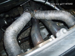

Όπως ανέφερε και ο Κώστας (ΚΟΝ.GV) στα χταπόδια,αντί του καλύματος απο λαμαρίνα, τοποθετούνται καλύμματα απο αμίαντο για να προστατέψουν τις σωλήνες εξαγωγής. :wink:
