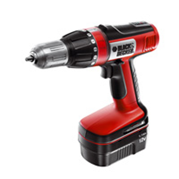

1. Δράπανο (ή τρυπάνι) : Το δράπανο αποτελεί πλέον το βασικό εργαλείο του σπιτιού.Επαναφορτιζόμενο ή ρεύματος εξυπηρετεί κάθε ανάγκη του επίδοξου μοντιφά για :
α) Διάνυξη οπών σε όλα τα υλικά όπως μέταλλο,ξύλο,πλαστικό,μπετό κτλ με την χρησιμοποίηση κατάλληλου τρυπανιού.
β) Τρύψιμο : Με την προσθήκη συρματόβουρτσας ή βάσης για υαλόχαρτα το δράπανο μεταβάλλεται σε ένα περιστροφικό τριβείο,έτοιμο για καθάρισμα και τρίψιμο επιφανειών.
γ) Βίδωμα/ξεβίδωμα : Αν το δράπανο είναι δραπανοκατσάβιδο (έχει δηλαδή δεξιά/αριστερή περιστροφή και ρεοστάτη στροφών) με τη χρήση των περιβόητων bits κεφαλών για δράπανο δηλαδή μπορεί να γίνει κατσαβίδι,allen,καρυδάκι,torx κτλ.
Όπως είπα και παραπάνω τα δράπανα είναι είτε επαναφορτιζόμενα (με μπαταρία) είτε ηλεκτρικά (Α/C).Αν κάποιος επιλέξει επαναφορτιζόμενο υπάρχουν στο εμπόριο απο 12,8V έως 28V,Φυσικά όσο ανεβαίνουν τα volt ανεβαίνει και η τιμή.Επώνυμες εταιρίες του χώρου εγγυούνται τα προιόντα τους ενώ εάν επιλέξετε κάποιο μάρκας ¨κούκου¨ απλά ξεχάστε το....Η αγορά της μπαταρίας του επαναφορτιζόμενου (αν βρείτε την ίδια) είναι πανάκριβη και ασύμφορη για αγορά.Αντίθετα προτιμείστε ένα επώνυμο ηλεκτρικό δραπανοκατσάβιδο το οποίο θα σας κρατήσει συντροφιά για αρκετά χρόνια δημιουργίας.....
Επαναφορτιζόμενο δράπανο.jpg (63.86 KiB) 6271 προβολές

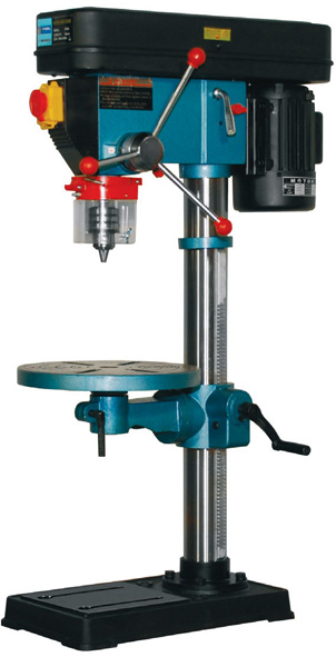

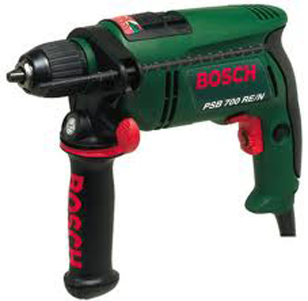

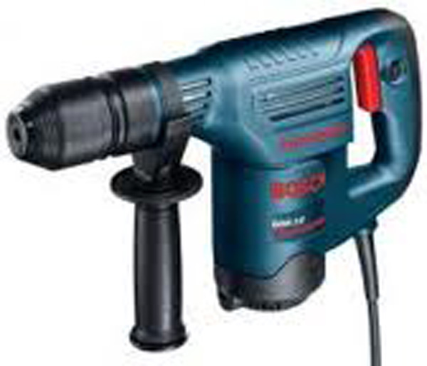

Φυσικά για τους ανήσυχους υπάρχει το κολωνάτο δράπανο,ενώ λάτρεις του μπετόν θα προτιμείσουν ένα πνευματικό
Η σταθερότητα κατα τη διάνυξη οπών αλλά και η σταθερή συγκράτηση του υλικού στη βάση με μέγγενη κάνει το κολωνάτο δράπανο συνεργάτη των επαγγελματιών
Κολωνάτο δράπανο.jpg (57.82 KiB) 6271 προβολές
Πνευματικό δράπανο.jpg (69.65 KiB) 6271 προβολές

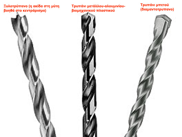

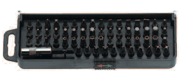

Τα τρία κύρια είδη τρυπανιών
Οι μύτες Bits προσαρμόζονται στο τσόκ του δράπανοκατσάβιδου κάνοντας το έτσι ένα πολυεργαλείο για πολλές εφαρμογές
Μύτες Bits.png (154.17 KiB) 6271 προβολές
Tips :
:!: Αφαιρέστε το δράπανο απο το ρεύμα όταν αλλάζετε ή σφίγκετε το τρυπάνι στο τσοκ,υπάρχει κίνδυνος να πάρει μπροστά και να σας ¨φάει¨το χέρι :!:
:idea: Ξεκινήστε τη διάνυξη τρύπας σε μέταλλο με μικρό τρυπάνι ανεβαίνοντας το πολύ ανα 2mm στο επόμενο η διάνυξη τρύπας απευθείας με μεγάλο τρυπάνι απλά θα το κάψει και λόγω της ταχύτητας περιστροφής δεν πρόκειται ποτέ να κεντράρετε
:idea: Στη χρήση διαμαντοτρύπανου για τρύπα στο τοίχο βεβαιωθήτε οτι δεν περνάνε καλώδια ή σωλήνες απο πίσω απο τα μπουάτ (στρογγυλά κουτιά στον τοίχο) θα δείτε τις διαδρομές καλωδίων ενω η ύπαρξη βρύσης ή βάνας θα δείχνει σωλήνες .Χρησιμοποιήστε το μετρητή βάθους για ανοίξεται την οπή στον τοίχο,αλλιώς εξηγήστε στη γυναίκα για την διαμπερή τρύπα στη μεσοτοιχία με το διαμέρισμα της ξανθιάς :whistle: .
:!: Μην φρεζάρετε μια τρύπα με τη χρήση του δραπάνου μέσα/έξω και δεξιά/αριστερά....Υπάρχει περίπτωση να μαγκώσει και να σας τραυματίσει,χρησιμοποιήστε τη σωστή διάμετρο :!:
:idea: Όταν τρυπάτε μέταλλο με χοντρό τρυπάνι βάλτε αργές στροφές ενω ρίχνεται περιστασιακά και λίγο λάδι...Αυτό θα βοηθήσει το τρυπάνι να μην καεί και αρχίσει να στριγκλίζει :idea:
:idea: Προτειμήστε ένα τρυπάνι με ταχυτσόκ και όχι με κλειδί πέραν της γρήγορης αλλαγής,δεν θα ψάχνετε το κλειδί όταν το χρειάζεστε :idea:
:idea: Σε μια πλαστική θήκη (εμπόριο ή αξεσουάρ) αποθηκεύστε το δράπανο και όλα τα παρελκόμενα του,είναι μαρτύριο να μην βρήσκεις κάτι όταν το χρειάζεσαι :idea:
:!: Μετά απο κάθε εργασία καθαρίστε το δράπανο,ειδικά μετά απο τρύπιμα σε μπετόν οπου η συσσωρευμένη σκόνη λειτουργεί ως σμυρίγδι φθήρωντας ρουλεμάν και μοτέρ :!:
:!: Σε καμία περίπτωση μην πιέζετε το δράπανο για να τρυπήσει...Η διάνυξη της οπής εξαρτάται απο την ποιότητα και κατάσταση του τρυπανιού.Η πίεση πέραν οτι εγγυμονεί κινδύνους για σπάσιμο του τρυπανιού καταστρέφει και τις βάσης των ρουλεμάν του άξονα του δράπανου με αποτέλεσμα την καταστροφή του :!:

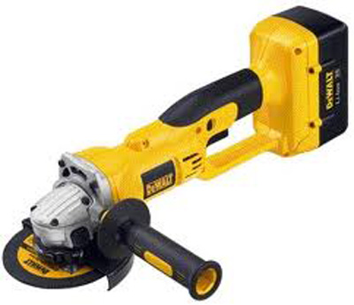

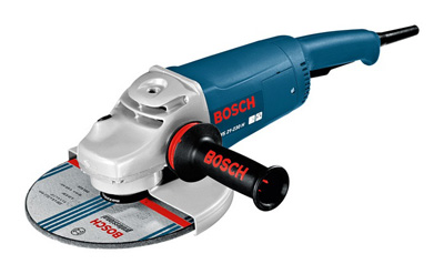

2. Γωνιακός τροχός (σβουράκι) : Ο γωνιακός τροχός είναι το έταιρο εργαλείο που βρίσκεται σε κάθε σπίτι ερασιτέχνη τεχνίτη.Η εργασίες του περιορίζονται κυρίως σε κόψιμο υλικών (μετάλλων κυρίως) αλλά και τριψίματος μεταλλικών επιφανειών.Όπως στο δράπανο έτσι και εδώ υπάρχουν τόσο ρεύματος όσο και επαναφορτιζόμενοι τροχοί.Ο τροχός βγαίνει επι το πλήστον σε δύο μεγέθη ο μεγάλος έχει δυνατότητα εγκατάστασης δίσκου 230mm ενώ ο μικρός 115 ή 125mm.Στον ερασιτέχνη πατενταδόρο η αγορά ενως μικρού τροχού κρίνεται επαρκής ενώ είναι ικανός και για τις δουλειές του σπιτιού.Οι δίσκοι των γωνιακών τροχών μπορεί να είναι κοπής,τριβής,κόψιμο πέτρας,κόψιμο inox,υαλοχαρτιέρα κτλ.
Μεγάλος γωνιακός τροχός (οί δίσκοι του έχουν συνήθως διάμετρο 230mm)
Γωνιακός τροχός.jpg (37.17 KiB) 6169 προβολές

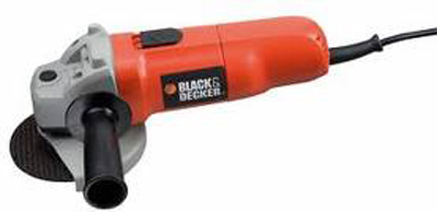

Μικρός γωνιακός τροχός (οι δίσκοι έχουν διάμετρο απο 115 έως 125 mm)
Γωνιακός τροχός μικρός.jpg (27.88 KiB) 6169 προβολές
Μικρός τροχός επαναφορτιζόμενος
Γωνιακός τροχός μικρός επαναφορτιζόμενος.jpg (50.16 KiB) 6169 προβολές
:!: :!: :!: Προσοχή : Μην αφαιρείτε το κάλλυμα του δίσκου κοπής απο τον τροχό,πέραν απο το οτι κατευθύνει τις σπίθες προς τα κάτω προστατεύει το χειρηστή απο τραυματισμό λόγω σπασίματος του δίσκου :!: :!: :!:
:!: Αφαιρείτε πάντα τον τροχό από το ρεύμα όταν αλλάζετε δίσκο :!:
:!: Προσοχή στο ασφαλιστικό παξιμάδι του του δίσκου κατα την αλλαγή του,ανάλογα με τον τύπο του δίσκου πρέπει να τοποθετηθεί ανάλογα ωστε να σφίγκει το δίσκο.Οι δίσκοι τριβής είναι φαρδύτεροι απο αυτούς της κοπής το ασφαλιστικό παξιμάδι τοποθετήται ανάποδα :!:

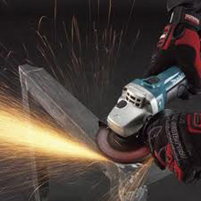

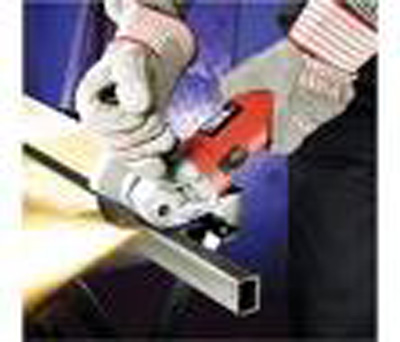

Κόψιμο :
Κατα το κόψιμο ο τροχός πρέπει να είναι κάθετος ως προς το υλικό και να κρατιέται σταθερά.Μην πιέζεται τον τροχό για να κόψει πιο γρήγορα αφήστε τον να κατεβαίνει μόνος του.Σημείο που θα κοπει πρέπει να μην ακουμπάει πουθενά προς αποφυγή ¨μαγκώματος¨ του τροχού.Ελέξτε οτι το καλώδιο ρεύματος δεν κινδυνεύει απο ¨κατα λάθος κόψιμο¨.
Κόψιμο με γωνιακό τροχό.jpg (53.22 KiB) 6169 προβολές

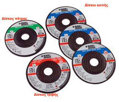

:idea: Για κοψίματα ¨ακριβείας¨ σε μέταλλο χρησιμοποιήστε δίσκους κοπής inox κόβουν καλύτερα απο τους συμβατικούς και πιο λεπτά :idea:
Ανάλογα με την εργασία υπάρχουν και οι κατάλληλοι δίσκοι.....
Δίσκοι γωνιακού τροχού.jpg (74.76 KiB) 6169 προβολές

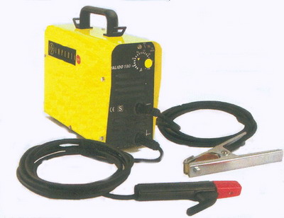

Στο εμπόριο θα βρει κανείς τριών τύπων ηλεκτροκολλήσεις ΜΜΑ.Την απλή η οποία φέρει διακόπτη ο οποίος προρυθμίζει την ένταση του ρεύματος,την μεταβλητού πηνίου στην οποία η ένταση του ρεύματος ρυθμίζεται απο ένα χειροστρόφαλο και την ηλεκτρονική.
*ΜΜΑ (Manual Metal Arc) : Χειροκίνητη,μετάλλου,τόξου
Απλή περιστροφική ηλεκτροκόλληση.jpg (9.89 KiB) 6064 προβολές
Ηλεκτρονική ηλεκτροκόλληση.jpg (26.26 KiB) 6064 προβολές
Τσιμπίδα απλής ηλεκτροκόλλησης.jpg (18.55 KiB) 6064 προβολές

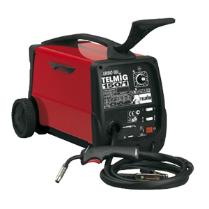

β) Ηλεκτροκόλληση με συμπαγές σύρμα MIG/MAG και Αργκόν :Αυτή γίνεται με συπαγές σύρμα κάτω από προστατευτική ατόσφαιρα κάποιου αερίου.Όταν το αέριο είναι αδρανές πχ Ήλιο,Αργό τότε η διαδικασία αυτή είναι γνωστή με την ονομασία MIG.Όταν το αέριο είναι δραστικό πχ άζωτο μείγμα αργού και οξυγόνου κτλ τότε η διαδικασία ονομάζεται MAG.Στην πράξη όμως έχει επικρατήσει να χρησιοποιείται σχεδόν μόνο ο όρος MIG.
Κατά τη συγκόλληση MIG/MAG, πρέπει να υπάρχει σταθερή τάση του τόξου ηλεκτροσυγκόλλησης. Αυτή είναι η τάση που εφαρµόζεται µεταξύ της άκρης του ηλεκτροδίου και του µετάλλου βάσης. Κατά συνέπεια, η µηχανή ηλεκτροσυγκόλλησης πρέπει να εξασφαλίζει σταθερή τάση τόξου, σε αντίθεση µε τη ΜΜΑ, όπου το ζητούµενο είναι η σταθερή ένταση.Η ηλεκτροκόλληση MIG/MAG στο πίσω µέρος έχει υποδοχή για τη φιάλη του αερίου.
Τα πλεονεκτήµατα της MIG/MAG είναι:
• Η ευκολία µε την οποία εκτελείται µία καλή ηλεκτροσυγκόλληση. Ακόµη και ένας νέος τεχνίτης µπορεί να κάνει καλές συγκολλήσεις.
• Η ευκολία συγκόλλησης ελασµάτων πολύ µικρού πάχους, µόλις 0,5-0,6 mm.
• Έχει µεγάλη παραγωγικότητα, ενδεικτικά 4 φορές µεγαλύτερη από τη MMA.
Μειονεκτήµατα της MIG/MAG είναι:
• Ο εξοπλισµός είναι δαπανηρός
• Το κόστος ανά µέτρο ηλεκτροσυγκόλλησης είναι αρκετά µεγαλύτερο από τη ΜΜΑ.
• Δεν εξασφαλίζει καλή συγκόλληση σε πάχη ελασµάτων µεγαλύτερα των 3,5 mm (παρόλον ότι χρησιµοποιείται).
• Ηλεκτροσυγκολλήσεις MIG/MAG µπορούν να γίνονται µόνο σε κλειστό χώρο, επειδή τα ρεύµατα αέρα παρασύρουν το προστατευτικό αέριο.
• Υπάρχει δυσκολία στην αλλαγή της ποιότητας του προς συγκόλληση µετάλλου. Πρέπει να αλλαχτεί το καρούλι µε το σύρµα και, ενδεχοµένως, και η φιάλη του αερίου. Αν γίνει λάθος και ξετυλιχτεί το σύρµα, δεν τυλίγεται ξανά, το καρούλι είναι άχρηστο.
Ηλεκτροκόλληση ¨MIG¨.jpg (39.07 KiB) 6064 προβολές
Τσιμπίδα MIG.jpg (15.54 KiB) 6064 προβολές

INVERTER : Η τεχνολογία inverter σε μια ηλεκτροκόλληση επιτρέπει την αυξομείωση της έντασης του ρεύματος ανάλογα με τη διάρκεια της κόλλησης.Έτσι καθώς γίνεται η συγκόλληση και τα μέταλλα ζεσταίνονται -άρα και το υλικό συγκόλησης- η τεχνολογία inverter μειώνει την ένταση ώστε να μην ¨τρυπήσουν¨ τα μέταλλά αλλά και να γίνεται οικονομία στο ρεύμα.Επίσης τα κολήμματα είναι πιο στρωτά λόγω της καλύτερης έντασης ρεύματος που χρησιμοποιήται στο τόξο συγκόλλησης.
Αέρια και πάστες (βορακας) : Τα αέρια και οι πάστες δεν συντελούν στη κόλληση.Αντίθετα η παραμονή της πάστας μπορεί να βλάψει την κόλληση.Τα αέρια και οι πάστες χρησιμεύουν για την αποτροπή φυσαλίδων οξυγόνου μέσα στη κόλληση το οποίο οξυγόνο θα δημιουργούσε σκουριά μέσα στη κόλληση με αποτέλεσμα τη μείωση της αντοχής της.Για το λόγο αυτό κάθε ηλεκτρόδιο φέρει τύπο πάστας ανάλογα με τον τύπο του μετάλλου.
Άλλες ηλεκτροκολλήσεις : Πέραν των παραπάνω υπάρχουν και άλλοι τύποι ηλεκτροκολλήσεων όπως αυτή του πλάσματος αλλά είπαμε οικιακές......
