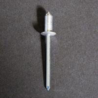

1) Τα περτσίνια :

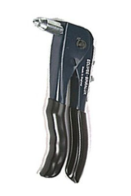

Τα περτσίνια είναι κατασκευασμένα απο μαλακό μέταλλο όπως αλουμίνιο ή χαλκό.Με την έλξη ενός καρφιού το μέταλλο παραμορφώνεται και συνδέει συσφίγκωντας τα υλικά.Η σύνδεση είναι μόνιμη και μόνο μετά απο ¨κόψιμο¨ του περτσινιού λύεται η σύνδεση.Το περτσίνι αποτελείτε απο έναν κύλιδρο απο μαλακό μέταλλο με κεφαλή στο επάνω μέρος του εσωτερικά το διαπερνάει ένα κυλιδρικό καρφί.

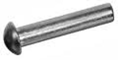

Σε βαριές κατασκευές χρησιμοποιούνται περτσίνια απο χάλυβα,τα οποία αφου υπερθερμανθούν παραμορφώνονται με πρέσσα η οποία φέρει ειδική μήτρα ωστε να δημιουργήσει και στο παραμορφωμένο τμήμα έτερη κεφαλή ωστε και τα δύο άκρα του περτσινιού να αντέχουν τις ίδιες δυνάμεις εφελκυσμού και διάτμησης.
Περτσιναδόρος
Περτσίνι αλουμινίου με καρφί
Χαλύβδινο περτσίνι (η παραμόρφωση του γίνεται με πρέσσα και μήτρα)

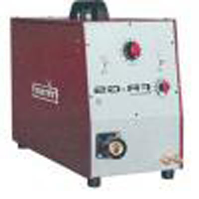

Οι κολλήσεις είναι μονιμες εφαρμογές συναρμογές υλικών.Αφορούν τα μέταλλα (χάλυβα,μαντέμι,χαρκό,αλουμίνιο,μπρούτζο κτλ).Οι κολλήσεις γίνονται με τη χρήση της θερμότητας η οποία λιώνει ειδικές βέργες (ηλεκτρόδια) ή σύρμα η οποία θερμότητα παράγεται με τη χρήση του ρεύματος.Αναφερόμενας στα οικιακά εργαλεία που μπορεί να έχει κάποιος σίγουρα υπάρχει και μια απλή ηλεκτροκόλληση.Το μειωνέκτημα των ηλεκτροκολλήσεων είναι οτι δεν μπορούν να κολλήσουν ανόμοια μέταλλα π.χ χάλυβα με αλουμίνιο κτλ,επίσης ακόμα και για την κόλληση ομοιογενών υλικών πρέπει να χρησιμοποιηθεί κατάλληλο ηλεκτρόδιο το οποίο είναι κατασκευασμένο απο το ίδιο υλικό που είναι τα μέταλλα που θα κολληθούν.

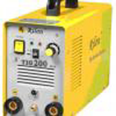

Στην οικιακή ηλεκτροκόλληση τα πράγματα είναι απλά ένας μετασχηματιστής που βρίσκεται στο εσωτερικό της μεταβάλλει το εναλλασόμενο ρεύμα τοτ δικτύου σε συνεχές έτσι στα καλώδια που βγαίνουν παίρνουμε το αρνητικό ή σώμα (-) και το θετικό (+) στην άκρη της τσιμπίδας του θετικού (+) προσαρμόζεται το ηλεκτρόδιο ενω το σώμα (-) προσαρμόζεται στα προς συγκόλληση μέταλλα.Λόγω της υψηλής εντάσεως του ρεύματος,καθώς πλησιάζει η τσιμπίδα του (θετικού (+),στο ηλεκτρόδιο δημιουργήτε επαγωγικό ρεύμα το οποίο τύνει να ¨πηδήξει¨ προς το σώμα (-).Αυτό το ηλεκτρικό τόξο παράγει υψηλή θερμοκρασία που στιγμιαία αγγίζει τους 2000 βαθμούς Κελσίου οι οποίοι λιώνουν και υγροποιούν στιγμιαία τα προς συγκόλληση μέταλλα αλλά και το ηλεκτρόδιο η σχεδόν άμεση ψύξη στερεοποιεί και πάλι τα μέταλλα τα οποία πλέον είναι κολλημένα.Η πάστα ή βόρακας που περικλείει το μέταλλο του ηλεκτροδίου είναι προσμύξεις στοιχείων τα οποία εμποδίζουν την οξυγόνοση της κόλλησης ωστε,εσωτερικά σε αυτή, να μη διμιουργηθούν φυσαλίδες αέρα.
Λόγω της υψηλής θερμοκρασίας,της έντονης λάμψης αλλά και τους καπνους απο την κάυση των υλικών της πάστας του ηλεκτροδίου η ηλεκτροκολλήσεις θα πρέπει να γίνονται φορώντας ειδηκά γυαλιά για την προστασία των ματιών.
Ηλεκτροσυγκόλληση inverter.jpg (29.66 KiB) 4101 προβολές

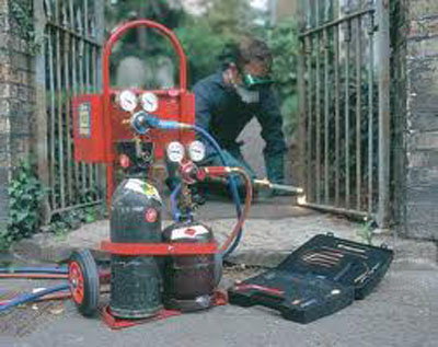

3) Οξυγονοκολλήσεις :
Στην λογική του λιώσιμου των μετάλλων βασίζεται και η οξυγονοκόληση.Εδώ όπως δεν χρησιμοποιήται ρεύμα αλλά μείγμα αερίων (οξυγόνου και ασετυλήνης) η αναλογία του μείγματος και η επιλογή κατάλληλου μπέκ μπορεί να κάνει κολλήσεις μετάλλων,κοψίματα μετάλλων,ζέσταμα μετάλλου (για ξεκόλημα) κτλ.
Συσκευή οξυγονοκόλλησης (δεξιά φαίνεται η συλλογή με τα μπέκ)

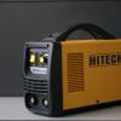

α) Κολληση Argon (ρεύμα + αέριο argon)
β) Κόλληση TIG (Tungsten Inert Gas)
Ηλεκτροσυγκόλληση ΤIG.jpg (43.5 KiB) 4101 προβολές
γ) Κόλληση MIG (Metal Inert Gas)
Ηλεκτροσυγκόλληση MIG.jpg (30.73 KiB) 4101 προβολές

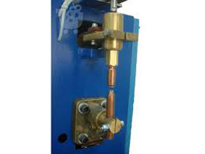

δ) Ηλεκτροπόντα.
Ηλεκτροπόντα

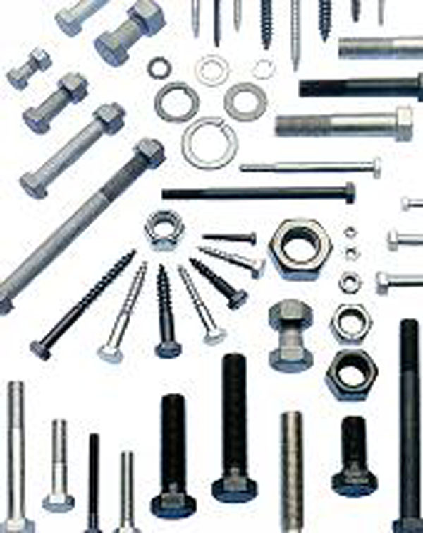

2) Οι βίδες :
Οι κλασικές γνωστές και ευρύτατα διαδεδομένες βίδες είναι τα υλικά που συναντούνται σε κάθε σχεδόν εφαρμογή.Η εύκολη κατασκευή τους αλλά και εφαρμογή τους επέτρεψε να επικρατήσουν κατα κράτος έναντι των άλλων συνδέσεων.Οι βίδες μπορούν να συνδέσουν ανόμοια υλικά ενώ μπορούν να δεθούν και να λυθούν άπειρες φορές.Η σήσφιξη των προς σύνδεση κομματιών οφείλεται στο σπείρωμα που φέρει η βίδα καθως οι τριβές που αναπτύσονται το κρατούν σταθερά σφιγμένο.
Βίδες διαφόρων τύπων

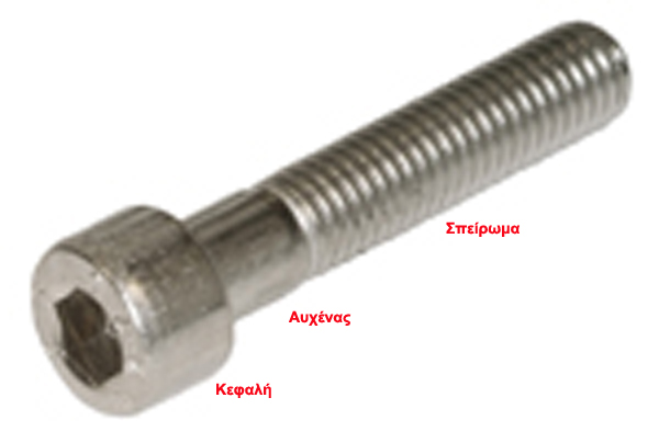

Η ονοματολογία της βίδας φαίνεται παρακάτω
Δύο είναι τα σπειρώματα κατασκευής των βιδών
α) Το μετρικό (μέτρηση σε χιλιοστά)
β) Το Αγγλοσαξωνικό (μέτρηση σε ίντζες.Αγγλία-Αμερική)
Ανάλογα με τη κατασκευή των σπειρών τα σπειρώματα διακρίνονται σε
α) Τριγωνικά σπειρώματα
β) Τετραγωνικό σπειρώμτα
γ) Τραπεζοειδές σπειρώματα
δ) Στρογγυλά σπειρώματα
Με το τριγωνικό σπείρωμα να έχει εφαρμογή παντού,ενώ τα υπόλοιπα να συναντούνται σε ειδικές κατασκευές.
Το υλικό κατασκευής μιας βίδας μπορεί να είναι χάλυβας (μαύρος,γαλβανισμένος ή inox),αλουμίνιο,ορείχαλκος,πλαστικό ή ακομά και ξύλο.

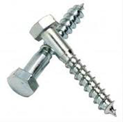

Ανάλογα με τα υλικά και τον τρόπο σύνδεσεις έχουν κατασκευαστεί και οι ανάλογες βίδες έτσι στο τομέα του αυτοκινήτου που μας αφορά υπάρχουν:
1. Βίδα και παξιμάδι
2. Λαμαρινόβιδα
3. Ξυλόβιδα ή νοβοπανόβιδα

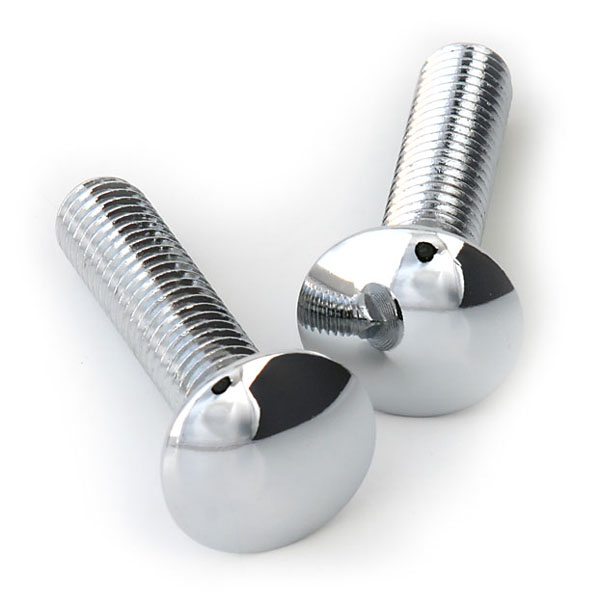

4.Καρόβιδα
Η ονομασία τους προήλθε απο την εφαρμογή τους στους τροχούς των κάρων καθώς ΄στερέωναν την μεταλλική στεφάνη στον ξύλινο τροχό
5. Τρυπανόβιδα
6. Στριφώνι
7. Μπουζόνι

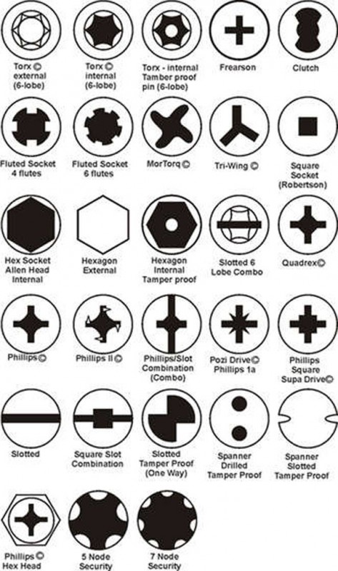

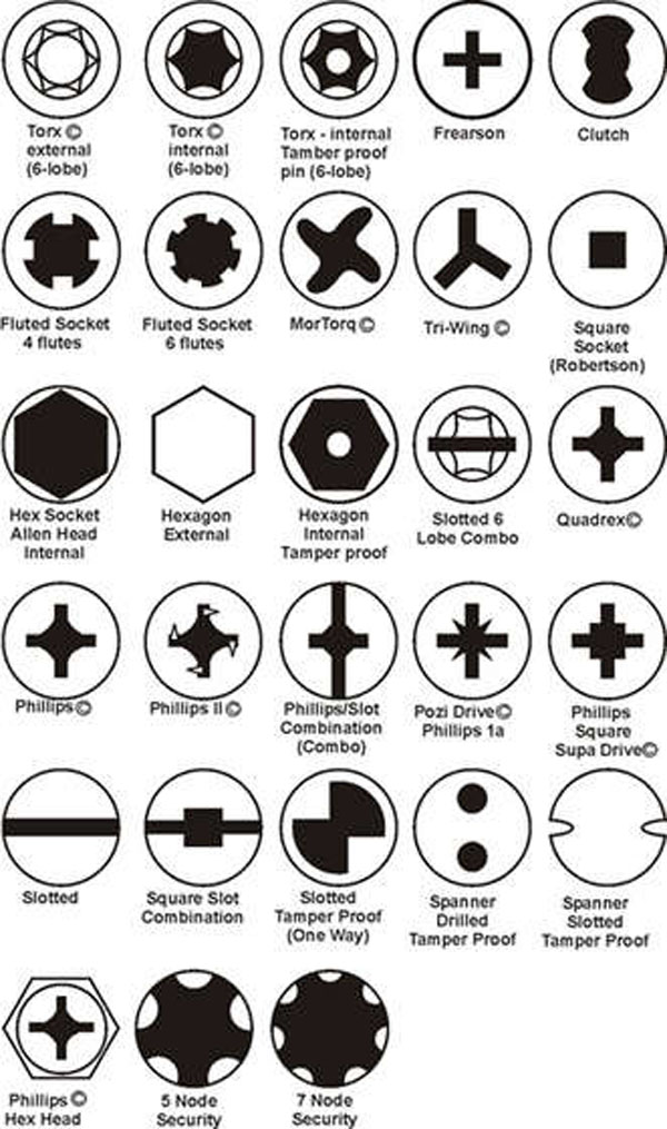

Ανάλογα με το σχήμα της κεφαλής οι βίδες διαχωρίζονται όπως φαίνονται στο παρακάτω πίνακα:
Τύποι κεφαλών βίδας
