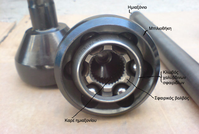

Ο αριθμός των σφαιριδίων μπορεί να είναι απο τρία έως εννια,τα σφαιρίδια,εκτός απο τη μετάδοση της κίνησης,καθορίζουν και την μέγιστη γωνία που μπορεί να πάρει το ακραξόνιο του ημιαξονίου φτάνοντας και τις 45 μοίρες
Τομή σφαιρικού ομοκινητικού συνδέσμου.jpg (66.06 KiB) 10724 προβολές
(Το ημιαξόνιο συνδέεται με ένα εξάρτημα που ονομάζεται ¨σφαιρικός βολβός¨ και έχει διαμήκης εγκωπές ανάλογα με τον αριθμό των σφαιριδίων που έχει,το ακραξόνιο που συνδέεται με την πλύμνη του τροχού φέρει την ¨μπιλιοθήκη¨ η οποία φέρει και αυτή διαμήκης εγκοπές ανάλογες με αυτές του σφαιρικού βολβού δημιουργόντας έτσι κυλινδρικές εσοχές οπου μέσα ολισθένουν χαλύβδινα σφαιρίδια τα οποία ασφαλίζονται με ενα δακτύλιο που ονομάζεται ¨κλωβός¨.Καθως το διαφορικό περιστρεφει το ημιαξόνιο τα σφαιρίδια μεταδίδουν την κίνηση και στο ακραξόνιο λόγο του συγκοτήματος ¨σφαιρικός βολβός/μπιλιοθήκη),στρίβοντας ο οδηγός το τιμόνι αρα και το συγκρότημα τροχού/πλύμνης το ακραξόνιο αρχίζει να μετακινήται σε γωνία σε σύγκριση με το ημιαξόνιο,τότε τα χαλύβδινα σφαιρίδια μετακινούνται μέσα στις κυλινδρικές εσοχές επιτρέποντας στην μπιλιοθήκη/ακραξόνιο να περιστρέφεται υπο γωνία.Το όλο σύστημα περιβάλεται απο ελαστική φούσκα η οποία το κρατά στεγανό ενώ συγκρατεί το γράσσο λιθίου όπου χρησιμοποιήται ως λιπαντικό )

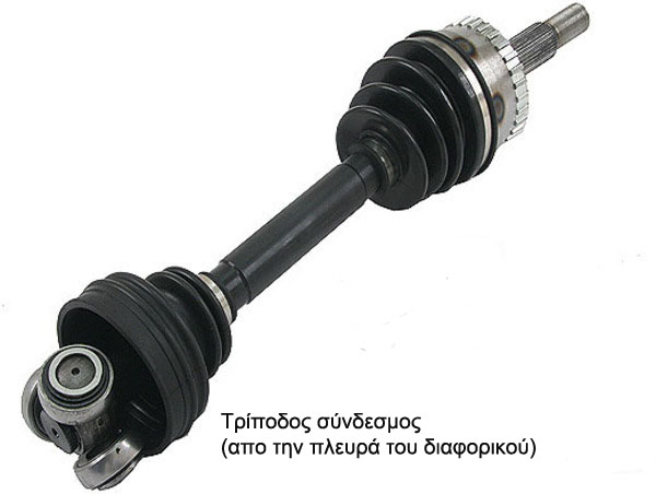

Επιδή το ημιαξόνιο υπόκειται σε ταλαντώσεις λόγω της ανάρτησης άρα αυξομειώνει το μήκος του,στα αυτοκίνητα δρόμου η σύνδεση τους στο διαφορικό γίνεται ¨με τρίποδο¨ το οποίο επιτρέπει κάμια μετατόπηση κατα μήκος.
Τρίποδος σύνδεσμος.jpg (48.77 KiB) 10725 προβολές

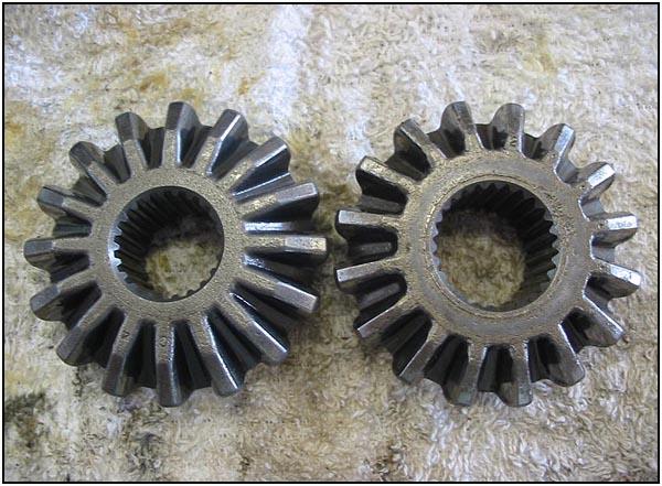

Στα τετρακίνητα το ημιαξόνιο φέρει δύο ομοκινητικούς συνδέσμους προκειμένου (λόγο ύψους κυρίος) να μεταφερφεί η κίνηση στον τροχό.Η σύνδεσή του με το διαφορικό γίνεται μέσω γραναζιών που ονομάζονται ¨πλανήτες¨ (πάνω φώτο)

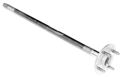

2. Πισωκίνηση: Εδώ είναι η κλασική μετάδοση ¨κινητήρας εμπρός κίνηση πίσω¨ Ο κινητήρας αυστηρά τοποθετημένος κατα μήκος του άξονα του οχήματος και και η μετάδοση μέσω κεντρικού άξονα στους πίσω τροχούς μέσο του διαφορικού ( viewtopic.php?f=72&t=8748&start=0 ) το οποίο μπορεί να είναι ήτε σε γέφυρα ήτε αναρτώμενο στο πλαίσιο του οχήματος στην πρώτη περίπτωση η κίνηση μεταδίδεται μέσω ημιαξονίων τα οποία βρίσκονται στο εσωτερικό της γέφυρας ενω στην δεύτερη μέσο σφαιρικών ομοκινητικών συνδέσμων.Δύο ακόμα κατηγορίες της πισωκίνησησης είναι ο κινητήρας στο κέντρο και η κίνηση πίσω και ο κινητήρας πίσω και η κίνηση πίσω ¨όλα πίσω¨.Αξιοσημείωτη μετάδοση είχε παρουσιάσει η Alfa Romeo στην 75 ο κινητήρας ήταν τοποθετημένος μπροστα και ο συμπλέκτης,κιβώτιο και διαφορικό ήταν πίσω το αμάξι αυτό παρουσίαζε άριστο ζύγισμα και ισοκατανομή του βάρους στους δύο άξονες.
Το ημιαξόνιο άκαμπτου άξονα χρησιμοποιήται τόσο στα πισωκίνητα όσο και στα τετρακίνητα
Ημιαξόνιο διαφορικού.jpg (13.94 KiB) 10725 προβολές

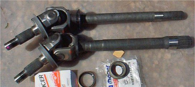

β) Αυτόματη : Ο οδηγός δεν μπορεί να επέμβει.Η εμπλοκή της γίνεται βάση στοιχείων που συλλέγει ο εγκέφαλος του αυτοκινήτου κατα βάση απο τους αισθητήρες του ABS.Οι άξονες στην τετρακίνηση μπορεί να είναι τύπου γέφυρας,με ομοκινηικούς συνδέσμους ή συνδιασμός τον δύο.Σε περίπτωση ¨αξονάτων¨ όπως λέει και ο KON.GV ο μπροστινός άξονες φέρει ημιαξόνια με καρτανικούς συνδέσμους ή ενσωματομένους ομοαξονικούς συνδέσμους προκειμένου να στρίβει.
Ημιαξόνια με καρτανικούς συνδέσμους.jpg (58.76 KiB) 10725 προβολές

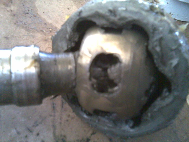

Εδώ παρουσιάζεται ένας κατεστραμένος ομοαξονικός σύνδεσμος (μπιλιοφόρος) απο Mercedes.Η ζημιά προκλήθηκε απο την μη ορθή συντήρηση και λίπανση,γι΄αυτό το λόγο κοιτάξτε τις φούσκες των ημιαξονίων :!: :!: :!: Σε κόψιμο ή διαρροή γράσσου άμεση αλλαγή

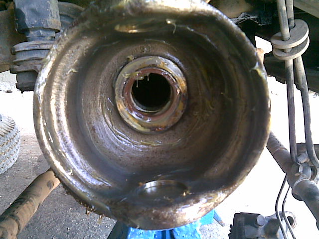

Η παρακάτω κοιλώτητα γεμίζει με γράσσο απο τάπα που υπάρχει στα αριστερά της,το γράσσο πέρα της λίπανσης λειτουργεί και ως ψυκτικό καθώς ψύχει τα μεταλλικά μέρη που θερμένονται λόγο τριβής.
Το ¨καρπούζι¨

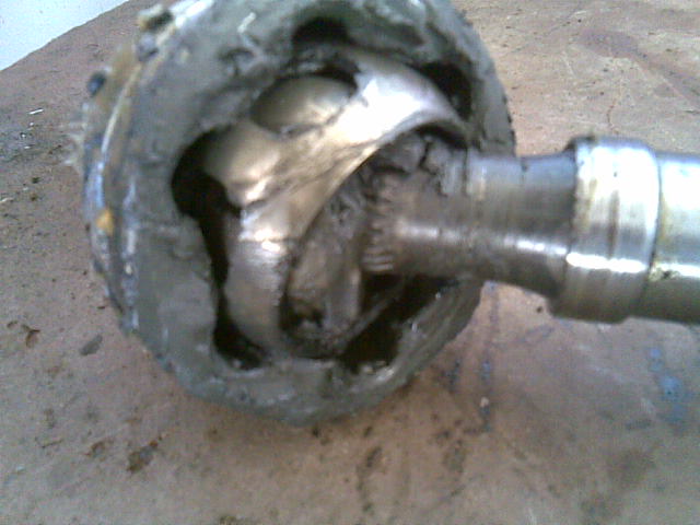

Η έλλειψη γράσσου υπερθέρμανε και άφησε αλίπαντο τον μπιλιοφόρο με αποτέλεσμα την πλήρη καταστροφή του :!: :!: :!:
Μπιλιοφόρος
Μπιλιοφόρος 2

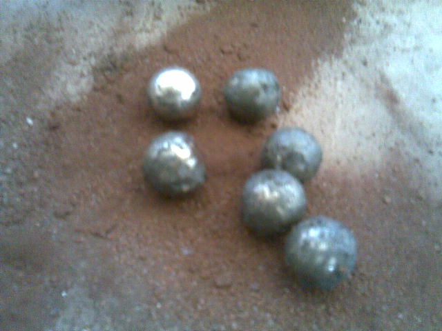

Τα έξι σφαιρίδια του μπιλιοφόρου τα οποία έχουν μέγεθος 20λεπτου παραμορφώθηκαν και έγιναν οβάλ....
Σφαιρίδια μπιλιοφόρου

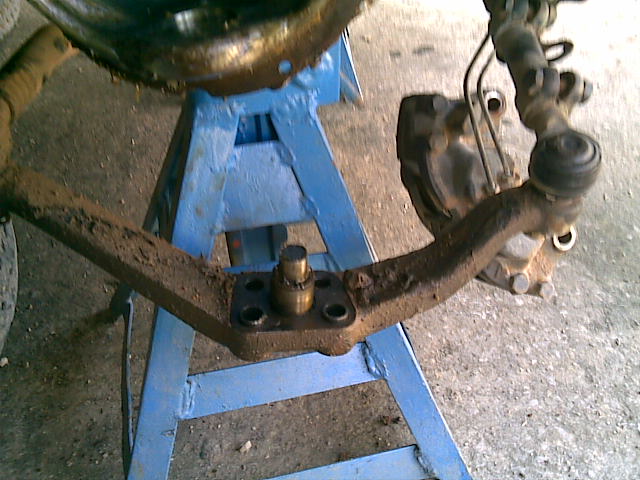

Ο πείρος αυτός ενώνει τον άξονα με την πλύμνη στο σημείο του καρπουζιού.Περιστρέφοντας το τιμόνι η πλύμνη γυρίζει πάνω στον πείρο και το όχημα στρίβει,η ύπαρξη του μπιλιοφόρου εξασφαλίζει την μετάδοση της κίνησης υπο γωνία στον εμπρός άξονα
Πείρος τιμονιού

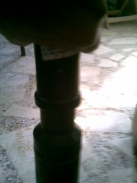

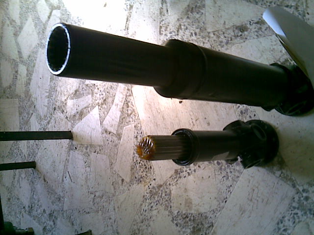

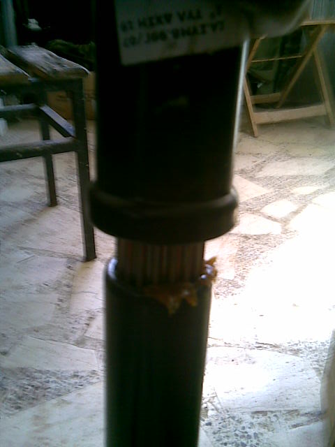

Αυτού του είδους οι άξονες είναι διαιρούμενοι,αποτελούνται δηλαδή απο δύο κομμάτια.Στα suzuki,τέτοιοι άξονες, αποτελούν μέρος των Samurai φυσικά (γνώμη μου) είναι πολύ καλύτεροι απο τα δικά μας των Vitara μιας και παίρνουν καλύτερες γωνίες μετάδοσης,ενώ το βοηθιτηκό κιβώτιο είναι ΄¨κλειστό¨ καθώς συνδέωνται εξωτερικά σε αυτό και όχι μέσα όπως στα Vitara.Η χρήση αποστάτη στον κεντρικό άξονα μειώνεται καθώς η αυξομείωση του μήκους του είναι μεγάλη
Τα δύο κομμάτια ενός διαιρούμενου άξονα.Κάθε κομμάτι φέρει στα άκρα του καρτανικούς συνδέσμους για τη σύνδεσή του με το διαφορικό και το βοηθιτηκό κιβώτιο αντίστοιχα
Το έξω
και το μέσα

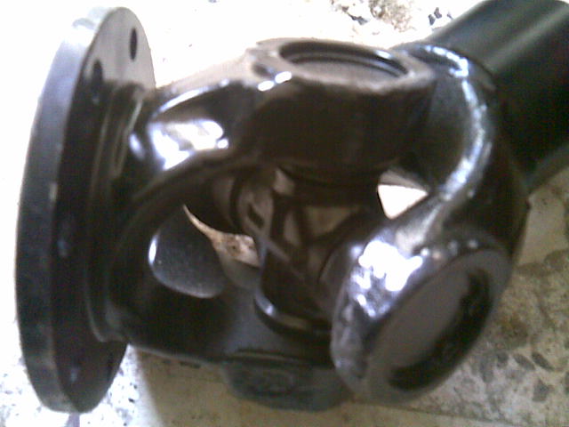

Οι καρτανικοί σύνδεσμοι (σταυροί) φέρουν γρασσαδόρουν για τη λίπανση ενώ ένας επιπλέων γρασσαδόρος υπάρχει για το γρασσάρισμα του πολύσφηνου της ένωσης των δύο κομματιών.
Άρθρωση κεντρικού άξονα με καρτανικό σύνδεσμο
