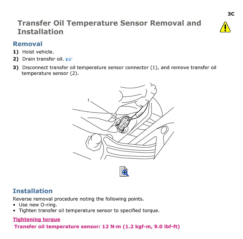

Εξήγησέ μας Στέλιο τότε, γιατί η Suzuki έβαλε το αισθητήριο θερμοκρασίας στο transfer oil ???
Transfer oil temp sensor.jpg (109.16 KiB) 4261 προβολές

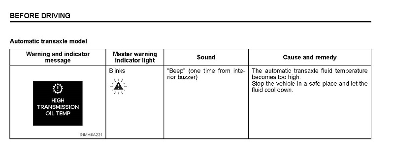

Μήπως, λέω εγώ ο άσχετος, γιατί και το λάδι του transfer ζεσταίνεται, από τις βαλβολίνες που είναι δίπλα???

Tony αυτά που αναφέρεις είναι μόνο για το ΝV Diesel με το Αuto συμπλέκτη και σασμάν.
Το Αuto σασμάν παίρνει ειδικό λάδι. Aν αυτό το λάδι ζεσταίνετε και παίρνεις alarm: HIGH TRANSMISSION OIL TEMP
είναι "προνόμιο" μόνο του Αuto σασμάν. Το χειροκίνητο σασμάν παίρνει βαλβολίνη.
Αν θυμάμαι καλά στο βιβλίο αναφέρετε 75αρα βαλβολίνη σασμάν (χειροκίνητο) και πείσω διαφορικό.
70αρα βαλβολίνη για το Αllgrip. Aν και στο εξουσιοδοτημένο μου είπαν βάζουν και σε όλα 75αρα.
Όταν το χώνεις Off Road παίρνεις alarm: HIGH TRANSMISSION OIL TEMP :?:
Αν ναι... Μου φαίνεται περίεργο διότι όπως λες βάζεις χειροκίνητα και έχεις πάντα την πρώτη ταχύτητα στο σασμάν.
Από την άλλη ο συμπλέκτης που διαθέτης είναι ξηράς τριβής και είναι έξω από το λάδι του σασμάν σου.
Τώρα αν μεταδίδετε η θερμοκρασία από τον Αuto συμπλέκτη, που πατινάρει, στο Auto σασμάν :confusion-shrug:
Ανάφερε τι μηνύματα παίρνεις στο ταμπλό εκτός του ενοχλητικού ηχητικού.
Το Αllgrip (transfer) με 5-10 km/h που πηγαίνεις Off Road μάλλον κρύο είναι και όχι ζεστό ειδικά τον χειμώνα.
Οι στροφές που παίρνει σε αυτές τις ταχύτητες (km) είναι πολύ μικρές.

Με πρώτη και ταχύτητα και κάτω από 8 χαω, πατινάρει (δεν σβήνει ποτέ)... και ζεσταίνεται!
stelios8ess έγραψε:Ανάφερε τι μηνύματα παίρνεις στο ταμπλό εκτός του ενοχλητικού ηχητικού.
Αναβοσβήνει και το "γραναζάκι" που βλέπεις στην φωτό!
stelios8ess έγραψε:Το Αllgrip με 5-10 km/h που πηγαίνεις Off Road μάλλον κρύο είναι και όχι ζεστό ειδικά τον χειμώνα.
Κάνεις λάθος! Μακάρι να ήταν κρύο! Είναι πολύ ζεστό και βγαίνει το alarm υπερθέρμανσης!

Τony από τα λεγόμενα σου το πρόβλημα είναι είναι το Auto συμπλέκτης/σασμάν. Αυτά ζεσταίνονται.
Allgrip έχουν όλα τα 4Χ4 NV και το δικό μου. Ποτέ δεν είχα alarm: HIGH TRANSMISSION OIL TEMP.
Ούτε ο φίλος μου ο Νικόλας (Nikola Tenv) λάτρης του Off Road ανέφερε ποτέ κάτι τέτοιο (χειροκίνητο σασμάν)
Μέσα στο Vclub δεν έχει αναφερθεί υπερθέρμανση του Allgrip.
Προς αποφυγή λάθους. Το Αllgrip (transfer) είναι το γραναζοκούτι με βαλβολίνη μετά το σασμάν.
Από την μπροστινή μεριά βγαίνουν δεξιά αριστερά τα εμπρός ημιαξόνια και από την πείσω
ο κεντρικός άξονας του πίσω διαφορικού. Εκεί μέσα είναι και το εμπρός διαφορικό.

stelios8ess έγραψε: Ποτέ δεν είχα alarm: HIGH TRANSMISSION OIL TEMP.
Και ούτε πρόκειται να έχετε, καθώς δεν υπάρχει τέτοιο alarm στα μη αυτόματα!

Ελπίζω να ξεκαθαρίστηκε ότι το: HIGH TRANSMISSION OIL TEMP δεν έχει σχέση το Αllgrip.
Τony να πάρεις NV με ποδοκίνητο συμπλέκτη, να έχεις μόνο την ευωδία του στο Off Road :D
PGP έγραψε:Πάταγα τέρμα το πετάλ του γκαζιού και δεν σπιναρε καθόλου!!! ούτε και γυρνούσαν οι ρόδες που ήταν στον αερα! Που και που μονο κάνανε κάποιες περιστροφές και τιποτα άλλο....
και όλα αυτά με τέρμα γκάζι και R στο αυτόματο! Ούτε και ανέβαζε στροφές ο κινητήρας!
Εδώ στην περίπτωση του Παναγιώτη το αυτοκίνητο μπήκε για κάποιο λόγο σε Safe mode (ασφαλή λειτουργία)
