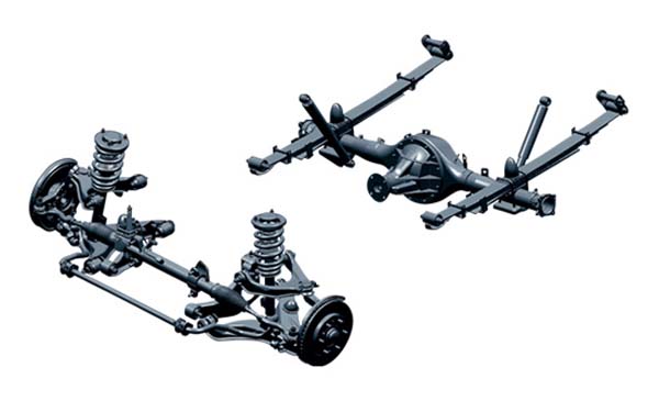

Α.Τύποι αναρτήσεων: Οι επικρατέστεροι τύποι αναρτήσεων είναι επτά (7),τα οχήματα μπορούν να συμπεριλαμβάνουν έναν απο τους παρακάτω ή συνδιασμό δύο τύπων ανάλογα τη φιλοσοφία κατασκευής του οχήματος,τον τρόπο χρήσης του και την αγορά που απευθύνεται.
Ανάρτηση με ψαλίδια,άκαμπτο άξονα και φύλλα σούστα.jpg (35.82 KiB) 10555 προβολές

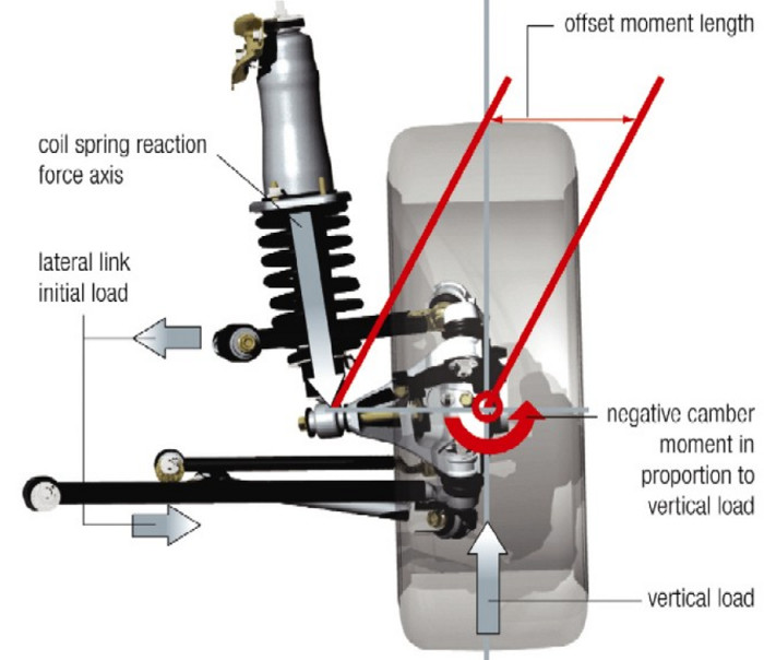

1. Αναρτήσεις με παραμορφούμενο παραλληλόγραμμο: Οι αναρτήσεις αυτές συνδέουν τις πλήμνες των τροχών με το αμάξωμα χρησιμοποιώντας βραχίονες σε όλα τα επίπεδα (οριζόντια,κάθετα και διαγώνια) ωστε ο τροχός να βρίσκετε μονίμος κάθετα προς το δρόμο ανεξαρτήτως ανωμαλιών του οδοστρώματος.Χρησιμοποιήται κυρίος στον πίσω άξονα προσθιοκίνητων οχημάτων.
Στην φώτο φαίνονται οι βραχίονες και οι δυνάμεις που ασκούνται σε αυτούς
Ανάρτηση με παραλληλόγραμμο.jpg (68.31 KiB) 10555 προβολές

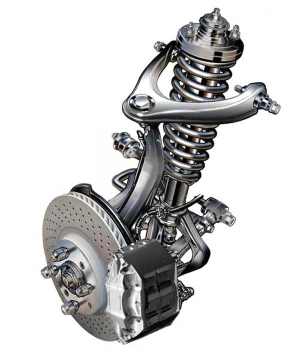

5. Αναρτήσεις με ψαλίδια: Εδώ ο κάθε τροχός περιλαμβάνει δύο τριγωνικά ανισομεγεθεί πρεσαριστά ελάσματα που ονομάζονται ψαλίδια,το πάνω εδράζεται στο πλαίσιο του οχήματος ενω το κάτω στο δάπεδο του οχήματος στην άκρη των δύο ψαλιδιών εδράζεται το μουαγιέ.Τα ψαλίδια χρησιμοποιούνται κυρίως ώς εμπρός αναρτήσεις σε πισωκίνητα οχήματα με φαν τη Mercedes και τη BMW.
Ανάρτηση με ψαλίδια.jpg (65.75 KiB) 10555 προβολές

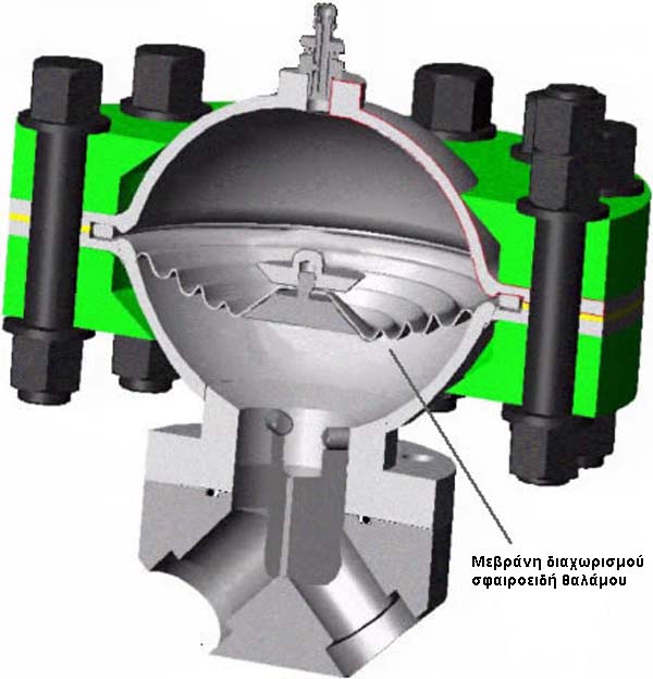

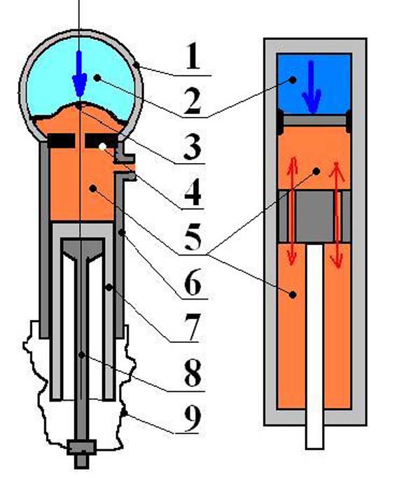

6. Υδροπνευματική Ανάρτηση: Η υδροπνευματική ανάρτηση αποτελεί πατέντα της Citroen.Ένας εγκέφαλος ο οποίος πληροφορήται απο αισθητήρες ελέγχει υδραυλικούς κυλίνδρους έναν για κάθε τροχό.Οι κύλινδροι αυτοί είναι γεμάτοι με λάδι στο πάνω μέρος υπάρχει ένας σφαιρικός θάλαμος ο οποίος περιέχει συνήθως άζωτο.Ο κύλινδρος χωρίζεται με τον θάλαμο με μία μεβράνη στη οποία ο εγκέφαλος προσθαφαιρεί λάδι στον θαλαμο ανάλογα με τις ενδείξεις των αισθητήρων ωστε να αποσβένεται η όποια ανωμαλία ή μεταβολη αλλά να παρέχεται και η δυνατότητα στον οδηγό να ρυθμίζει το ύψος του αυτοκινήτου.
Υδροπνευματική ανάρτηση.jpg (70.7 KiB) 10555 προβολές
Σφαιροειδής θάλαμος.jpg (63.85 KiB) 10555 προβολές

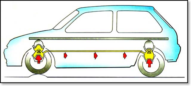

7. Υδροελαστική ανάρτηση: Το σύστημα αυτό περιλαμβάνει υδραυλικούς κυλίνδρους σε κάθε τροχό,οι οποίοι είναι συνδεμένοι ο εμπρός με τον πίσω με ένα σωληνάκι υψηλής πίεσης.Όταν ο μπροστινός τροχός βρεί ένα εμπόδιο αναγκάζοντάς τον να σηκωθεί το υγρό (πού είναι ασυμπίεστο) μέσο του σωλήνα παροχεταίευται στον πίσω κύλινδρο και τον διαστέλει ωστε ο πίσω τροχός να κρεμάσει κρατώντας έτσι το όχημα πάντα οριζόντιο.Τέτοια ανάρτηση υπήρχε στο ΜΙΝΙ.
Υδροελαστική ανάρτηση.jpg (43.45 KiB) 10555 προβολές

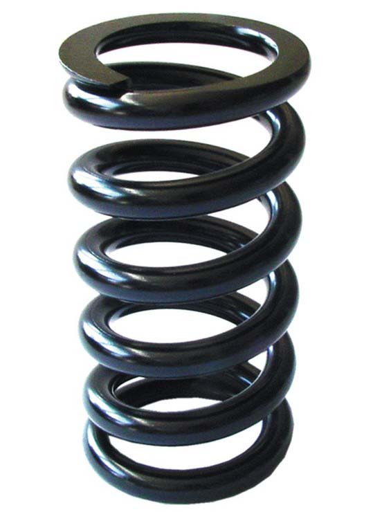

1. Ελατήρια: Τα ελατήρια είναι κατασκευασμένα απο ειδικούς χάλυβες με πρόσμιξη πυριτίου,χρωμίου και βαναδίου,Σε ειδικές εργαλειομηχανές εισάγεται το κυλινδρικης διατομής σύρμα ειδικού χάλυβα και πέρνει το ελικοειδές σχήμα του,ανάλογα με τις προσμίξεις στο κράμμα και την περαιταίρο διαδικασία γίνεται και η προφόρτισή του έτσι έχουμε τις διάφορες κατηγορίες ελατηρίων σκληρά,μαλακά κτλ
Σπειροειδές ελατήριο.jpg (52.05 KiB) 10555 προβολές

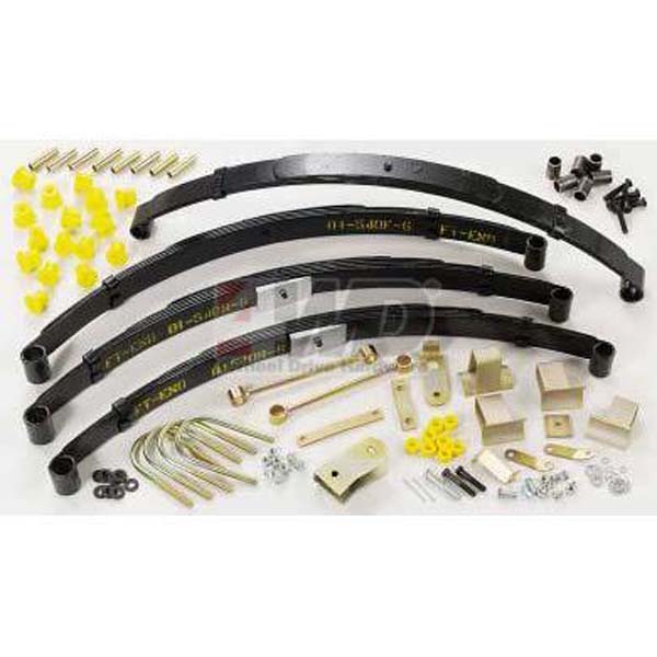

2. Φύλλα σούστας: Τα φύλλα σούστας είναι ημιελληπτικά φύλλα χάλυβα διατεταγμένα το ένα πάνω στο άλλο και πιασμένα όλα μαζί με βάσεις σχήματος ¨Π¨ που ονομάζονται αναβολέις.Το μακρύτερο έχει κυλινδρικές διαμορφώσεις στα άκρα του που οναμάζονται ¨μάτια΄ ,το ένα άκρο εδράζεται σε βάση σταθερή στο πλαίσιο ενω το άλλο εδράζεται σε μια αιωρούμενη βάση το ¨σκουλαρίκι¨ .Τα φύλλα σούστας χρησιμοποιούνται σε οχήματα οπου η άνεση έχει δευτερεύοντα ρόλο αλλά προέχει η αντοχή,συνδιάζονται με άκαμπτους άξονες στους οποίους συνδέονται με τα ¨ζυγκιά¨.
Ενα σετ σουστόφυλλων.jpg (58.97 KiB) 10555 προβολές

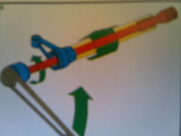

3. Ραβδοι στρέψεως: Οι ράβδοι στρέψεως είναι μασίφ κυλινδρικοί άξονες κατασμευασμένοι απο χάλυβα υψηλής αντοχής με πρόσμιξη ατσαλιού.Η ράβδος στρέψεις έχει την ικανότητας να μπορεί να έχει κάποια ελαστικότητα με συγκεκριμένη φορά.Ο άξονας αυτός στα δύο άκρα του έχει κατα μήκος διαμορφωμένες οδοντώσεις (καρέ) η μία οδόντωση εφαρμόζει σε αντίστοιχη βάση με οδόντωση που εδράζεται στο πλάισιο,ενω η άλλη άκρη εδράζεται στο στοιχείο αναρτησης εκμεταλευόμενο την ελαστικότητα της ράβδου.
Λειτουργία ράβδου στρέψης.jpg (46.22 KiB) 10555 προβολές

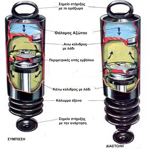

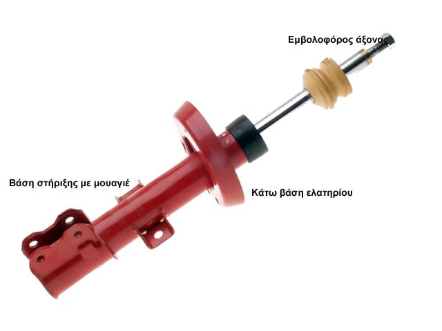

Γ. Αποσβεστήρες κραδασμών: Το αμορτησέρ είναι ένας κύλιδρος με λάδι μεσα στον οποίο υπάρχει ένα έμβολο με μικρές διαμπερής τρύπες συνδεμένο με έναν άξονα (εμβολοφόρο έξονα).Το ακρο του κυλίδρου συνδέεται με την ανάρτηση ενω το άλλο άκρο του εμβολοφόρου άξονα συνδέεται με το αμάξωμα.Οταν προσπαθήσουμε να συμπιέσουμε απότομα ένα αμορτησέρ,το λάδι συναντάει αντίσταση στο έμβολο και η ροή του προς το άλλο άκρο του κυλίνδρου γίνεται αργά μέσα απο τις τρύπές του εμβόλου μην αφήνοντας έτσι τις απότομες αυξομειώσεις του μήκους του (αμορτισέρ λαδιού).Στη ίδια φιλοσοφία της απόσβεσης κινήται και το αμορτησέρ αερίου-λαδιού οπου εκεί στην κεφαλή του κυλίδρου υπάρχει ένας θάλαμος χωρισμένος με μεμβράνη απο τον υπόλοιπο κύλιδρο οπου περιέχει άζωτο παρέχοντας πιο γλυκιά αυξομέιωση του μήκους του άρα και ταλάντωση.
Λειτουργία αμορτησέρ.jpg (77.68 KiB) 10555 προβολές
Εμβολα αμορτησέρ με τις περιμετρικές οπές.jpg (46.54 KiB) 10555 προβολές

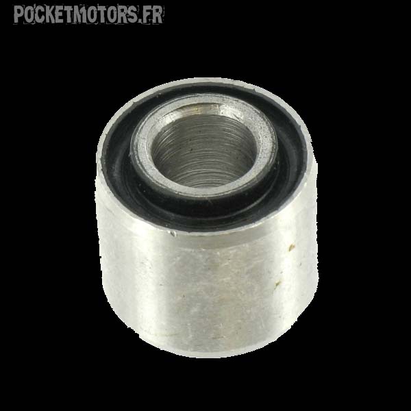

Δ. Ελαστικά στοιχεία: Οπου υπάρχει σύνδεση της ανάρτησησης με το πλαίσιο ή το αμάξωμα χρησιμοποιούνται ελαστικά στοιχεία,τα οποία μπορεί να είναι ροδέλες απο καουτσούκ ή σιλεντμπλόκ.Τ σιλεντμπλόκ είναι δύο ομόκεντροι μεταλικοί κύλινδροι οπου μεταξύ τους παρεμβάλεται ένα κύλινδρος απο καουτσούκ το σιλεντμπλόκ μπορεί να δεχθεί μικρά αξονικά φορτία.Σκοπός των ελαστικών στοιχείων έιναι η απορόφηση των τριγμών που προκαλούνται απο τη λειτουργία της ανάρτησης απο την επαφή των μεταλλικών μερών.

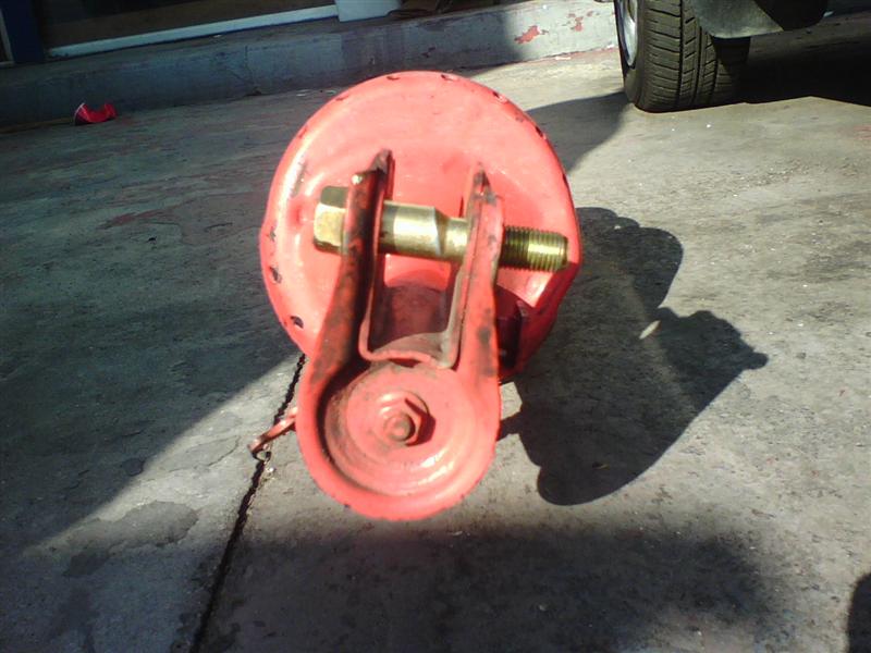

Δημοσίευσηαπό nick_89 » Πέμ Οκτ 11, 2012 10:17 pm

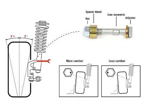

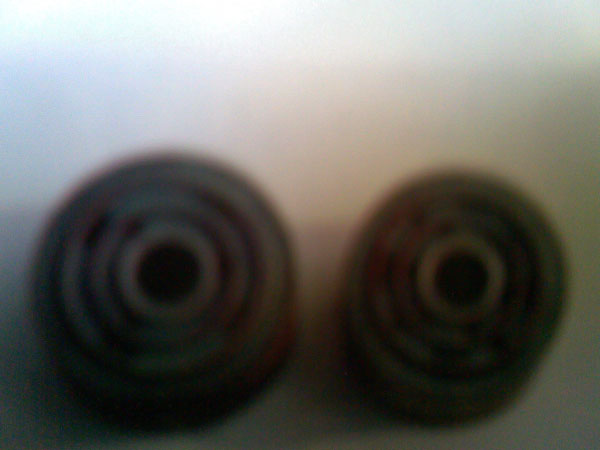

Προσπαθούσα καιρό να καταλάβω πως λειτουργούν οι καμπερόβιδες. όλοι θα τις έχουμε ακούσει και ξέρουμε πως φτιάχνουν το camber των τροχών.
Εδώ ένα βιντεάκι που εξηγεί κιόλας τι και πως...
[video]http://www.youtube.com/watch?v=ZIBFXe5SW8A[/video]

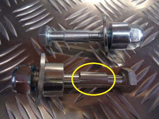

Οι καμπερόβιδες είναι σαν βίδες απλά σε κάποιο σημείο έχουν ένα εξόγκομα όπως ακριβώς και ο εκκεντροφόρος.
Το εξόγομα αυτό από ότι κατάλαβα (διορθώστε αν είναι λάθος) μετακινεί το μέρος που θέλουμε ανάλογα με το πόσο θα γυρίσουμε την βίδα. Οπότε και το βάζουμε στο σημείο που δείχει η παρακάτω εικόνα για να σπρώξουμε το αριστερό αριστερό μέρος προς τα έξω ή προς τα μέσα.
Για παράδειγμα στο κομμάτι από κάτω γυρίζοντας την βίδα γύρω γύρω το εσωτερικό κομμάτι θα πηγαίνει πάνω κάτω. Σωστά??
Επιτέλους το κατάλαβα...Αλλά άμα δεν δώ κάτι στην πράξη δύσκολα το καταλαβαίνω...
Ελπίζω και κάποιος άλλος να είχε αυτό το θέμα και να του το εξήγησα!!
Μου δημιουργήθηκε και μια απορεία... Λογικά η βίδα θα είναι πολύ μικρότερη σε διάμετρο από τη προηπάρχουσα για να δώσει χώρο στο εξόγκομα να περάσει... :think: :think:
