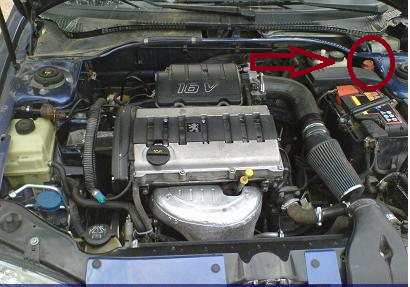

Θα συμφωνήσω με τον συνάδελφο παραπάνω και θα συμπληρώσω ότι πολλά αυτοκίνητα έχουν και τέτοιο διακόπτη, όπως είναι στην μοτοσικλέτες, με την διαφορά ότι διακόπτει μόνος του τα ρεύματα κι εσύ αν θες απλά πρέπει να τον πατήσεις για να κάνεις οτιδήποτε με ηλεκτρικά!!!
Παράδειγμα από Peugeot 306...

Hellas4x4 έγραψε:Παράδειγμα από Peugeot 306...
Και στο 206 :whistle: Ανακάλυψη της ύπαρξης αυτού μετά από "πτώση" σε "καλή" λακκούβα, ευχαριστούμε τον Δήμο μας :ugeek: αλλιώς δεν θα το είχα καταλάβει οτι υπάρχει αυτός ο διακόπτης (push in button) :doh:
