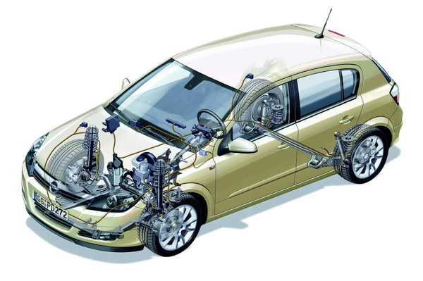

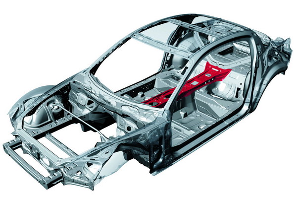

Στα πρώτα χρόνια της αυτοκίνησης όλοι οι μηχανισμοί του αυτοκινήτου (κινητήρας, κιβώτιο, σύστημα ανάρτησης, τιμόνι, φρένα κ.τ.λ.) ήταν στερεωμένοι πάνω σε μια ενιαία μεταλλική πλατφόρμα, έναν μεταλλικό σκελετό που ονομαζόταν σασί. Σασί (châssis), στα γαλλικά, σημαίνει πλαίσιο. Το πλαίσιο συνήθως σχηματιζόταν από δύο διαμήκη, σχεδόν παράλληλα, μεταλλικά στελέχη, συνδεδεμένα με διάφορες εγκάρσιες δοκίδες και σχημάτιζε τη βάση στήριξης του αμαξώματος.
Εκείνη λοιπόν την αρχαία εποχή, που τα περισσότερα αυτοκίνητα ήταν «γαλλομαθή», η κατασκευαστική τους μελέτη άρχιζε από το μηχανολογικό μέρος και ο σχεδιαστής του αμαξώματος ήταν υποχρεωμένος να προσαρμόσει το αμάξωμα στο σασί. Από τη στιγμή όμως (γύρω στο 1920), που έκανε την εμφάνισή του το πρώτο ενοποιημένο σασοαμάξωμα, τα πράγματα άρχισαν να παίρνουν άλλη τροπή. Τον πρώτο λόγο στην κατασκευή ενός αυτοκινήτου άρχισε να τον έχει ο σχεδιαστής του αμαξώματος, και ο μηχανολόγος ήταν πια υποχρεωμένος να προσαρμόσει κάθε εξάρτημα και μηχανισμό του αυτοκινήτου σ’ αυτό.
Παρόλο που σήμερα, λοιπόν, κανένα επιβατικό αυτοκίνητο δρόμου (αλλά και αρκετά SUV) δεν διαθέτει αυτοδύναμο μεταλλικό πλαίσιο, η λέξη σασί χρησιμοποιείται ακόμα. Όταν μιλάμε για σχεδιασμό του σασί ενός αυτοκινήτου, εννοούμε το σχεδιασμό όλων των εξαρτημάτων και μηχανισμών που ενώνουν το αμάξωμα με το δρόμο και που φροντίζουν για τη δυνατότητα του οδηγού να ελέγξει το όχημα. Δηλαδή το σασί σήμερα δεν είναι παρά οι αναρτήσεις, οι τροχοί με τα λάστιχα, το τιμόνι και τα φρένα, αλλά βέβαια και ο τρόπος συναρμογής και διασύνδεσής τους έτσι που να αποτελέσουν ένα συμπαγές και καλοελεγχόμενο σύνολο.

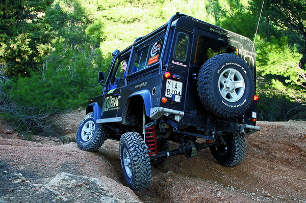

Μια βασική διαφορά που υπάρχει ανάμεσα σε ένα οποιοδήποτε αυτοκίνητο και σε ένα οποιοδήποτε καροτσάκι του σουπερμάρκετ είναι ότι οι επιβάτες του αυτοκινήτου, μαζί με τον κινητήρα, το κιβώτιο ταχυτήτων, τις αποσκευές τους και πολλά άλλα, πρέπει να «καθίσουν» μέσα σε ένα χώρο, ένα μεταλλικό κουτί, στο οποίο να μεταφέρεται το ελάχιστο δυνατό ποσόν από κραδασμούς, θορύβους και ταλαντώσεις (και καθόλου, φυσικά, κρύο και βροχή).
Ανάμεσα στο μεταλλικό αυτό κουτί και το οδόστρωμα βρίσκονται οι τροχοί που μπορούν να κυλήσουν είτε στην ολοκαίνουρια επίπεδη άσφαλτο της εθνικής οδού, είτε να περάσουν πάνω από κάθε τρύπα, λακκούβα, σαμαράκι ή καπάκι υπονόμου που θα συναντήσουν. Ας μη μιλήσουμε για την όποια πιθανή εκτός δρόμου διαδρομή τους.

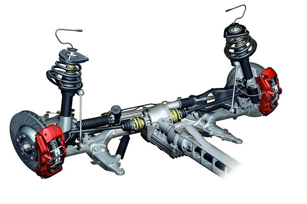

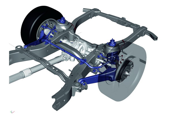

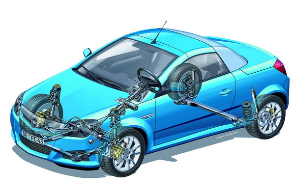

Η σύνδεση των τροχών με την καμπίνα γίνεται μέσω ενός συστήματος βαρχιόνων, αρθρώσεων, ελατηρίων και υδραυλικών αποσβεστήρων (αμορτισέρ) που αποτελούν το σύστημα ανάρτησης.
Όσον αφορά λοιπόν το ζήτημα της άνεσης, το σύστημα της ανάρτησης πρέπει να επιτρέπει στους τροχούς να κινούνται όσο γίνεται πιο ελεύθερα, έτσι ώστε να σκαρφαλώνουν στα σαμαράκια και να βυθίζονται στις λακκούβες μεταδίδοντας τη λιγότερη δυνατή από την κίνησή τους στην καμπίνα που βρίσκεται από πάνω. Έτσι, το αναρτημένο αμάξωμα (πάνω σε τέσσερις ελατηριωτούς τροχούς) μπορεί να ταλαντωθεί ως προς τρεις κατευθύνσεις: πάνω κάτω, μπρος πίσω και δεξιά αριστερά.
17.2 Το βάρος το κρεμαστό και το ξεκρέμαστο
Μιλώντας για αναρτήσεις, δεν πρέπει ποτέ κανείς να ξεχνάει έναν βασικό διαχωρισμό, μια διάκριση ανάμεσα στα αναρτημένα και τα μη αναρτημένα μέρη του αυτοκινήτου. Όταν λοιπόν κάποιο, οποιοδήποτε, εξάρτημα μεταδίδει το βάρος του στους τροχούς μέσω του ελατηριωτού συστήματος της ανάρτησης, τότε αυτό ονομάζεται αναρτημένο εξάρτημα (αυτό είναι το κρεμαστό βάρος). Όταν όμως το εξάρτημα αυτό βρίσκεται κάτω από το σύστημα της ανάρτησης και μεταδίδει το βάρος του κατευθείαν στους τροχούς, λέγεται μη αναρτημένο εξάρτημα (βάρος ξεκρέμαστο).
Τα μη αναρτημένα εξαρτήματα ενός αυτοκινήτου είναι οι ζάντες, τα λάστιχα, τα δισκόφρενα (ή τα ταμπούρα) και βέβαια οποιοδήποτε άλλο κομμάτι βραχιόνων, ημιαξονίων και ακρόμπαρων βρίσκεται σε άμεση «κινηματική επαφή» με το οδόστρωμα. Όταν ένας τροχός περνάει πάνω από ένα σαμαράκι δεν θα κινηθεί μόνο προς τα επάνω, αλλά θα τείνει μέσω του ελατηρίου της ανάρτησης να σπρώξει (να μετακινήσει) προς τα πάνω κι ολόκληρο το αυτοκίνητο.
Ο βαθμός επιτυχίας που θα έχει στο σπρώξιμο αυτό, εξαρτάται από τη σχέση του αναρτημένου βάρους του αυτοκινήτου, ως προς το μη αναρτημένο βάρος του τροχού και των εξαρτημάτων που του κάνουν παρέα. Όσο πιο μεγάλο είναι το βάρος των μη αναρτημένων εξαρτημάτων, τόσο ευκολότερα θα σπρώχνουν (δηλαδή θα μεταδίδουν την ταλάντωσή τους) σε ολόκληρο το αναρτημένο αυτοκίνητο.
Αυτός είναι ο λόγος για τον οποίο η εξέλιξη του σχεδιασμού των αναρτήσεων οδήγησε στην εγκατάλειψη του ενιαίου μη αναρτημένου άξονα που συνέδεε τους τροχούς και που στο κέντρο του είχε και ολόκληρη την τελική μετάδοση, μαζί με το διαφορικό. Η προσπάθεια, δηλαδή, για μείωση του μη αναρτημένου βάρους έκανε απαραίτητη την εφαρμογή της ανεξάρτητης ανάρτησης, στην οποία το μόνο μη αναρτημένο σώμα είναι ο τροχός (και οτιδήποτε είναι βιδωμένο πάνω του).
17.3 Το μη αναρτημένο βάρος και η πρόσφυση
Η μεγάλη διαφορά ανάμεσα στο αναρτημένο και το μη αναρτημένο βάρος δεν μειώνει μόνο την παρενόχληση της καμπίνας των επιβατών, αλλά βοηθάει και τα ίδια τα λάστιχα στο δύσκολο έργο τους. Δηλαδή βελτιώνει το κράτημα.
Όσο πιο βαρύ είναι το αναρτημένο σώμα ολόκληρου του αυτοκινήτου σχετικά με τον μη αναρτημένο τροχό, τόσο πιο γρήγορα θα τον αναγκάζει να κατεβαίνει και να πατάει στο έδαφος, μετά από οποιαδήποτε αναπήδησή του. Κάτι τέτοιο μπορεί να μας φαίνεται σχεδόν αυτονόητο σήμερα, αλλά στα πρώτα χρόνια της αυτοκίνησης τα πράγματα δεν ήταν καθόλου έτσι.
Πολλοί οδηγοί αγώνων φόρτωναν τα μη αναρτημένα εξαρτήματα (άξονες, ζάντες κ.τ.λ.) με βάρος, πιστεύοντας ότι αυτό βοηθάει τους τροχούς να «κάθονται» καλύτερα στο δρόμο. Όπως καταλαβαίνετε βέβαια, δεν κατάφερναν παρά να καταστρέψουν το όποιο κράτημα είχε το αυτοκίνητό τους ώς τη στιγμή εκείνη. Όσο για «άνεση», ας μη μιλήσουμε καλύτερα.
Ακόμα και σήμερα όμως, γίνεται κάτι αντίστοιχο από τους πορωμένους του φαρδιού ζαντολάστιχου, που πιστεύουν ότι βελτιώνουν την πρόσφυση στο δρόμο. Με φαρδύτερα (άρα και βαρύτερα) λάστιχα, κάτι τέτοιο μπορεί να συμβαίνει στα κομμάτια της απόλυτα λείας ασφάλτου, αλλά οπουδήποτε αλλού το αποτέλεσμα είναι ακριβώς το αντίθετο, γιατί καταστρέφεται η πρόσφυση, αλλά συχνότατα και το τιμόνι.

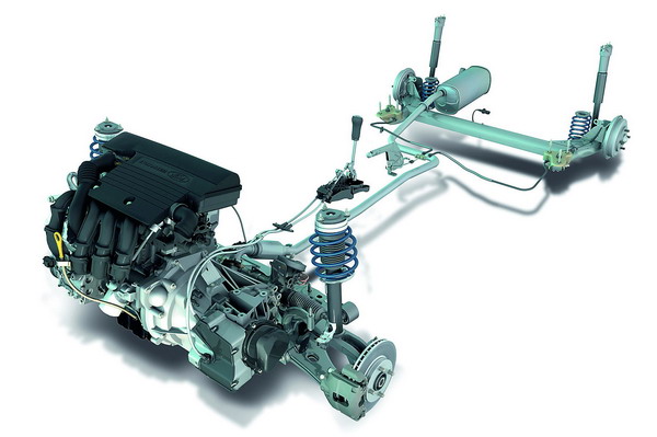

17.4 Η αθόρυβη σταθερότητα
Ένα πολύ σοβαρό σχεδιαστικό ζήτημα, που αφορά τα εξαρτήματα του σασί και σχετίζεται με την άνεση των επιβατών, είναι η μείωση του θορύβου και των υψίσυχνων ταλαντώσεων – που δεν δημιουργούνται όμως από τα ανεβοκατεβάσματα των τροχών σε λακκούβες και σαμαράκια, αλλά από την κύλιση των ίδιων των λάστιχων στο δρόμο.
Μιλάμε για το γάργαρο βουητό που αισθάνεται κανείς να μεταδίδεται σε ολόκληρο το αυτοκίνητο και που είναι τόσο πιο έντονο, όσο πιο καινούρια και άγρια είναι η άσφαλτος. Η δημιουργία του θορύβου αυτού δεν οφείλεται στην πάνω κάτω κίνηση των τροχών, αλλά στην εμπρός πίσω μικροταλάντωσή τους, η οποία προκαλείται από την κάθε ζαρωματιά, σχισμή, ή το προεξέχον πετραδάκι του οδοστρώματος. Όλα αυτά αποτελούν εμπόδια στην ελεύθερη κύλιση του τροχού, που τελικά βέβαια τα ξεπερνάει, αλλά για να το πετύχει… κάνει θόρυβο.
Γι’ αυτό, η έδραση των αναρτήσεων σε κάθε σύγχρονο αυτοκίνητο σχεδιάζεται έτσι που να επιτρέπει στους τροχούς μια ελάχιστη μπρος πίσω κινητικότητα, ώστε να μειώνεται το εισερχόμενο στην καμπίνα βουητό, χωρίς βέβαια να χάνεται η συνολική ακρίβεια της κύριας κατεύθυνσής τους.
Αν οι τροχοί ήταν απολύτως ελεύθεροι να κινηθούν προς όποια κατεύθυνση ήθελαν, η σταθερότητα του αυτοκινήτου θα καταστρεφόταν και μάλιστα με τρόπο εντελώς απρόβλεπτο. (Μιλάμε για την πάνω κάτω και μπρος πίσω ελευθερία, και όχι για τη δεξιά αριστερά που αφορά το τιμόνι.) Άλλωστε, το πρώτο και βασικό μέλημα των σχεδιαστών της ανάρτησης είναι η σταθερότητα του αυτοκινήτου, γι’ αυτό δεν θα είχε κανένα νόημα η σχεδίαση μιας απολύτως απορροφητικής ανάρτησης, η οποία κάνει το αυτοκίνητο ασταθές.
Οπότε, επαναδιατυπώνοντας το σχεδιαστικό στοίχημα των αναρτήσεων θα λέγαμε ότι οι τροχοί πρέπει να μπορούν να κινηθούν ελεύθερα προς δύο κατευθύνσεις (πολύ πάνω κάτω και λίγο μπρος πίσω), αλλά να έχουν τη μέγιστη σταθερότητα και ακρίβεια στη δεξιά αριστερά τοποθέτησή τους, άσχετα από το φορτίο του αυτοκινήτου και τις επιδόσεις του κινητήρα του.

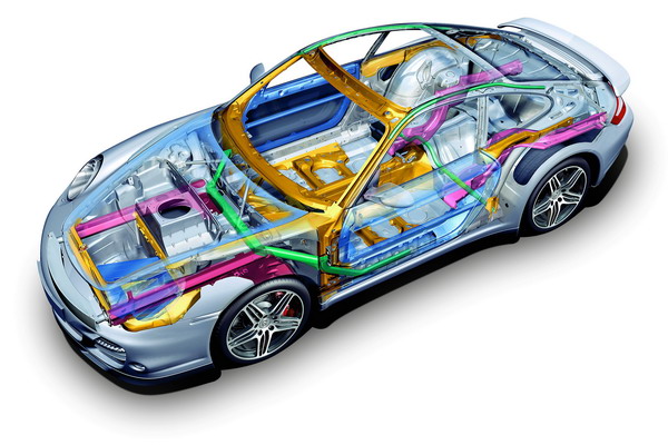

17.5 Ευρύχωρο, ελαφρύ, άκαμπτο

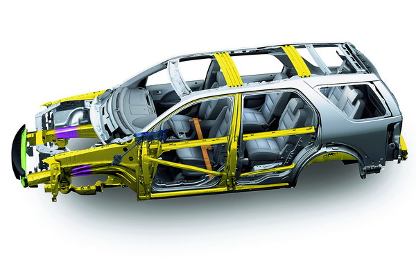

Αν και οι βασικοί στόχοι του σχεδιασμού του σασί είναι η άνεση των επιβατών και η οδηγησιμότητα του αυτοκινήτου, υπάρχουν και δύο ακόμα παράγοντες που πρέπει να ληφθούν υπόψη. Ο πρώτος είναι η ευρυχωρία.
Το καθένα από τα συστήματα του σασί (όπως βέβαια –και κυρίως– οι αρθρώσεις των αναρτήσεων), πρέπει να περιβάλλει την καμπίνα και το χώρο των αποσκευών χωρίς να μπερδεύεται συνεχώς στα πόδια τους (των επιβατών, όχι των αποσκευών). Ούτε βέβαια να εμποδίζει τη λειτουργία του κινητήρα.
Μόνο σε αυστηρά ειδικευμένα αγωνιστικά αυτοκίνητα μπορεί κανείς να επιτρέψει σε ένα μηχανισμό, π.χ. της ανάρτησης, να «εισχωρεί» στο χώρο των επιβατών. Αλλά είπαμε, ο χώρος των αγώνων είναι ίσως ο μοναδικός όπου ο μηχανολόγος του πολυτεχνείου μπορεί ακόμα να υπερτερεί εκείνου του τρελού σχεδιαστή, που τελευταία γίνεται όλο και περισσότερο το «δεξί χέρι» του αφεντικού στα εργοστάσια παραγωγής.

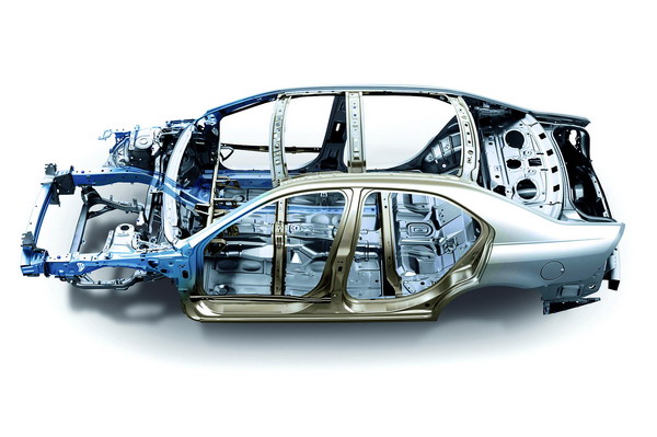

Ο δεύτερος βασικός παράγων είναι η μελέτη του σασί για αντοχή, ακαμψία και μικρό βάρος. Μια τέτοια μελέτη ήταν δεδομένη κι εύκολη όταν το σασί έμοιαζε με σιδερένια ξαπλωτή σκάλα, αλλά όταν όλα τα φορτία πρέπει να τα επωμιστούν καμπυλωτές λαμαρίνες με ηλεκτροπονταριστά ντουμπλαρίσματα και στραντζαριστά ενισχυτικά νεύρα, τότε το πράγμα είναι αρκετά πιο περίπλοκο, αλλά, όπως φαίνεται, όχι ακατόρθωτο.
Τα σημεία έδρασης των αναρτήσεων πιέζουν το αμάξωμα σε κατάλληλα προεπιλεγμένα σημεία, τα οποία, έχοντας τις ελάχιστες απαραίτητες ενισχύσεις, του επιτρέπουν να γίνει ελαφρύτερο, αλλά και πιο γερό. Αν για παράδειγμα πρέπει να εδράσουμε την ανάρτηση σε πολλά, διάσπαρτα και αποστασιοποιημένα μεταξύ τους σημεία (όπως συμβαίνει σε όλα τα κατά τα άλλα αξιοθαύμαστα συστήματα αναρτήσεων με διπλά ψαλίδια), πιθανότατα το τίμημα σε συνολικό βάρος του αμαξώματος να είναι αρκετά μεγάλο.
