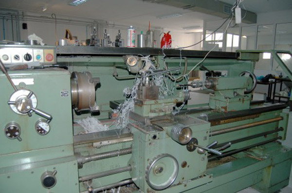

1) Τόρνος : Ό τόρνος αποτελεί την καθεαυτού εργαλειομηχανή σε μια κυλινδρική ή κώνικη κατασκευή.Επίσης με το τόρνο μπορούν να γίνουν και σπειρώματα.Ο τόρνος μπορεί επίσης να χρησιμοποιηθεί για τη μερική λείανση επιφανειών (μιλάμε για δέκατα ή εικοστά του χιλιοστού) όπως επιφάνεις δισκόπλακων,πλατό κτλ

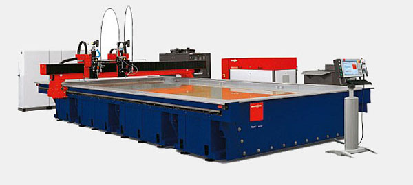

4) Υδροκοπή : Το κόψιμο του μετάλλου με πίεση νερού απο μπέκ σε ότι σχέδιο και διαστάσεις ζητηθούν

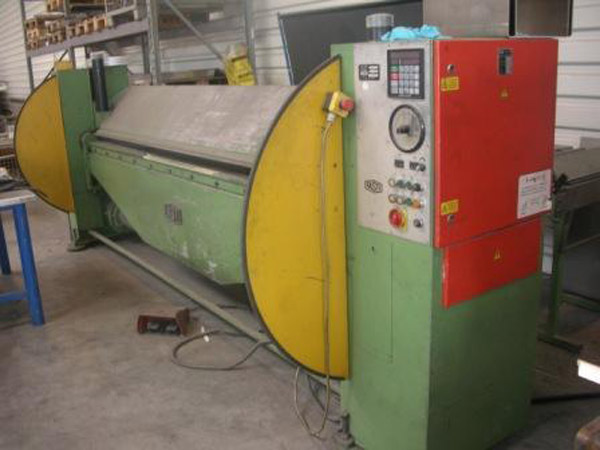

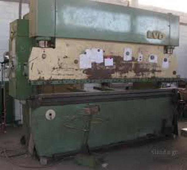

1) Η στράτζα : Η στράτζα είναι η εργαλειομηχανή η οποία μπορεί να γωνιάσει λαμαρίνα σε οποιδήποτε πάχος και γωνία σε μοίρες (έως 90).Μπορεί να είναι ηλεκτρική ή χειροκίνητη.
2) Ψαλίδι : Το ψαλίδι,όπως το λέει και η λέξη,μπορεί να κόψει τη λαμαρίνα σε επιθυμητή διάσταση ακριβώς.Συνήθως ενσωματωνεται με την στράτζα όπου και έχουμε το στρατζοψάλιδο.

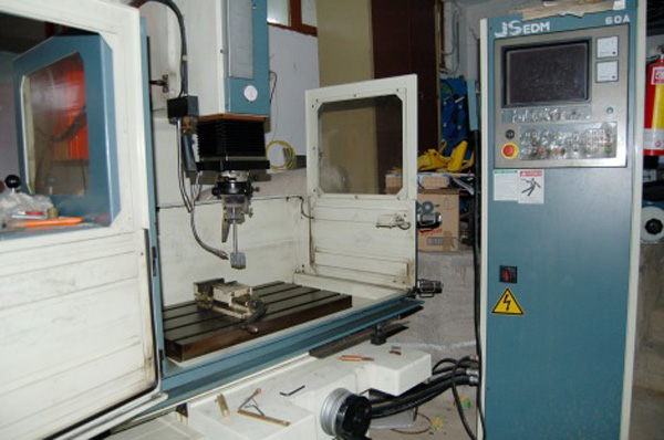

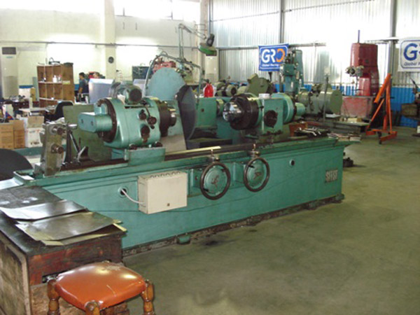

3) Καλουπότορνος διάβρωσης : Η ηλεκτροδιάβρωση αποτελεί μια αντιπροσωπευτική μη συμβατική μέθοδο κατεργασίας θερμικού χαρακτήρα. Η ιδιαίτερη σημασία της έγκειται στη δυνατότητα κατεργασίας ασυνήθιστασκληρών αγώγιμων υλικών και εξαιρετικά πολύπλοκων γεωμετρικών μορφών. Η θεωρητική της βάση απαιτεί περαιτέρω ανάπτυξη, ενώ οι τεχνολογικές της παράμετροι, όπως ο ρυθμός αφαίρεσης υλικού και ηομοιομορφία επιφάνειας, δεν έχουν διερευνηθεί σε βάθος. Στην παρούσα εργασία γίνεται κατ’ αρχήν μια αναφορά στη δυνατότητα αφαίρεσης υλικού μεταλλικών αντικειμένων χρησιμοποιώντας τον ηλεκτρισμό. Τουπό κατεργασία αντικείμενο τοποθετείται σε λουτρό ελαίου και η αφαίρεση υλικού επιτυγχάνεται με τη δημιουργία ηλεκτρικού τόξου ανάμεσα στο αντικείμενο και στο ηλεκτρόδιο χαλκού (ή γραφίτη, ή άλλουυλικού), το οποίο βρίσκεται σε μικρή απόσταση από την κατεργαζόμενη επιφάνεια. Αποτέλεσμα αυτού είναι η αφαίρεση μετάλλου από την επιφάνεια του υλικού. Η διαδικασία αν και είναι μικρής ταχύτητας,επιτρέπει την κοπή μεταλλικών αντικειμένων με ακρίβεια, ή αντικειμένων που είναι αδύνατον να κατεργασθούν με άλλους τρόπους λόγω της σκληρότητάς τους, ή άλλων μηχανικών ιδιοτήτων τους, ή ακόμη καιλόγω του μικρού μεγέθους τους. Η μέθοδος επιτρέπει, επίσης, τη δημιουργία ασυνήθιστων σχημάτων και εγκοπών, όπως για παράδειγμα την κατασκευή ρωγμών σε δοκίμια κόπωσης. Επίσης παρουσιάζεται η
δυνατότητα επιφανειακής σκλήρυνσης/κραμάτωσης εργαλειοχαλύβων με τη χρήση κατεργασίας ηλεκτροδιάβρωσης. Με αυτήν την τεχνική λαμβάνει χώρα μεταφορά υλικού από το ηλεκτρόδιο εργασίας στο χαλύβδινο υπόστρωμα, οδηγώντας στο σχηματισμό ενός επιφανειακού κραματωμένου στρώματος, το οποίο συνίσταται από αντιτριβικά συστατικά (όπως αδιάλυτα καρβίδια), με μεγάλεςδυνατότητες βιομηχανικής εφαρμογής.
(Εργαλειομηχανή που ανέφερε ο φίλος Γιώργος "daemonhook¨ )
Καλουπότορνος διάβρωσης.jpg (101.68 KiB) 5566 προβολές

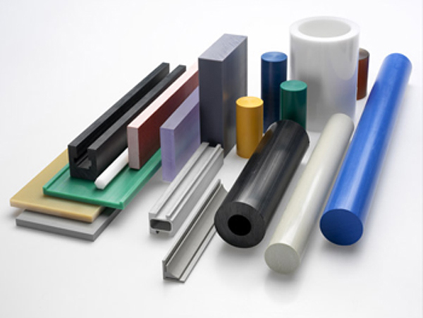

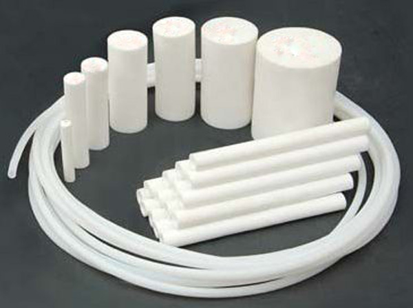

1) Τεφλόν (Πολυτετραφθοροαιθυλένιο ή PTFE)
Γενικές ιδιότητες
Εξαιρετική χημική αντίσταση, πολύ χαμηλή απορρόφηση υγρασίας, πολύ υψηλή θερμοκρασία λειτουργίας, εξαιρετικές ιδιότητες ολίσθησης, μη τοξικό, δεν καίγεται, εξαιρετικές ηλεκτρικές ιδιότητες
Παραδείγματα εφαρμογών
Έδρανα ολίσθησης, δακτύλιοι στεγανότητας, γλυσιέρες, εξαρτήματα ηλεκτρονικής, χημικών βιομηχανιών, ιατρικής
Προιόντα Τεφλόν.jpg (71.42 KiB) 5658 προβολές
2) Ερταλόν (Πολυαμίδιο 6 (PA6, PA6G)
Γενικές ιδιότητες
Σκληρό, ελαστικό ακόμα και σε χαμηλές θερμοκρασίες, εξαιρετική δυσθραυστότητα, καλή αντοχή σε φθορά, υψηλή απορρόφηση υγρασίας, καλή χημική αντίσταση
Οδοντωτοί τροχοί, έδρανα ολίσθησης, ράουλα, κοχλίες, εξαρτήματα απορρόφησης κραδασμών, διάφορα εξαρτήματα για γενική χρήση
Προιόντα Ερταλόν.jpg (123.37 KiB) 5658 προβολές

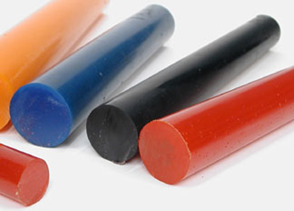

3) Πολυουρεθάνη (PUR)
Γενικές ιδιότητες
Εκπληκτικές ελαστικές ιδιότητες, εξαιρετική αντίσταση σε παραμόρφωση, χαμηλή απορρόφηση υγρασίας, εξαιρετική ελαστική επαναφορά σε συμπίεση
Υδραυλικά συστήματα, δακτύλιοι στεγανότητας, πλήμνες, κόπλερ, ράουλα, τροχοί, ελατήρια.
Προιόντα Πολυουρεθάνης.jpg (118.19 KiB) 5658 προβολές

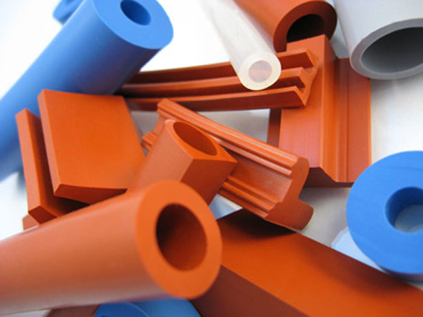

4) Σιλικόνη (SI)
Γενικές ιδιότητες
Εξαιρετική σταθερότητα σε μεγάλες θερμοκρασίες, δεν καίγεται, χαμηλή απορρόφηση υγρασίας, καλή ελαστικότητα
Θερμικά συστήματα
Προιόντα Σιλικόνης.jpg (84.8 KiB) 5658 προβολές
