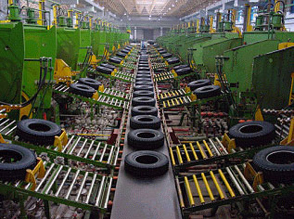

Παραγωγή
Ανάλογα με τον τύπο και τη χρήση κατασκευάζονται λάστιχα με ανάλογα πέλματα και χαρακτηριστικά.Ο τρόπος είναι ο ίδιος όπως παρακάτω
Παραγωγή κατα χιλιάδες.jpg (116.67 KiB) 8812 προβολές
1) Το λάστιχο απο συνθετικό καουτσούκ (SBR όπως λέγεται) δεν θα μπορούσε απο μόνο του να ανταπεξέλθει στην εξέλιξη της αυτοκίνησης,έτσι μαζί του εισάγωνται προς και πρόσθετα όπως κεριά,θείο,έλαια και αιθάλη τα οποία προδίδουν τα επιθυμητά χαρακτηριστικά.Ολά αυτά τα στοιχεία για να προσμειχθούν εισάγωνται σε έναν αναμίκτη που ονομάζεται Bandury εκεί γίνεται η πρόσμηξη οπου το μείγμα που πλέον ονομάζεται ¨γόμμα¨ θα βγεί με τη μορφή ταινίας.
2) Παράλληλα σε κυλινδρική πρέσσα εισάγωνται τα λινά τα οποία περνούν ενδιάμεσα απο δύο ταινίες γόμμας ωστε να επικοληθεί πάνω τους αυτή η διαδικασία θα επιτρέψει στα λινά να επικοληθούν σωστά πάνω στο λάστιχο χωρίς να έχουν φυσαλλίδες αέρα στο εσωτερικό τους.
3) Καπόπιν παιρνούν απο ένα κύλινδρο στον οποίο υπάρχουν στα άκρα τους χαλύβδινοι δακτύλιοι πάνω στους οποίους τυλίγονται τα λινά και σχηματίζουν έτσι το σκελετό του ελαστικού.
4) Ο σκελετός παιρνάει απο μηχανήματα οπου προσκολούνται επάνω του ζώνες απο ψιλό σύρμα οι οποίες προσφέρουν στο λάστιχο αντοχή και ακαμψία στο πάνω μέρος του τοποθετήται η γόμμα του πέλματος.Το ελαστικό τώρα έχει πάρει κυλιδρικό σχήμα και ονομάζεται ¨ημιέτοιμο ελαστικό¨
5) Βουλκανισμός :
Εδώ το ημιέτοιμο ελαστικό θα εισαχθεί σε πρέσα οπου θα αποκτήσει το πέλμα του και τα ανάγλυφα στοιχεία που αναγράφονται στα πλαινά.
6. Έλεγχος :
Εδω το λάστιχο ελέγχεται απο Η/Υ με ακτίνες ¨χ¨ όσο αφορά τη δομή και τις προσμύξεις του ενω περνάει και απο έλεγχο ζυγοσταθμίας.Η παρουσία φυσαλλίδων αέρα καθιστά το λάστιχο άχρηστο,όπως επίσης και η μη ζυγοστάθμησή του.Τα έτοιμα ελαστικά συσκευάζονται και αποθηκεύονται προκειμένου να πάρουν το δρόμο για την αγορά

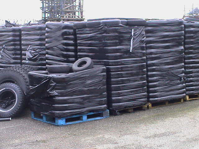

Αποθήκευση και αναμονή.jpg (75.31 KiB) 8812 προβολές

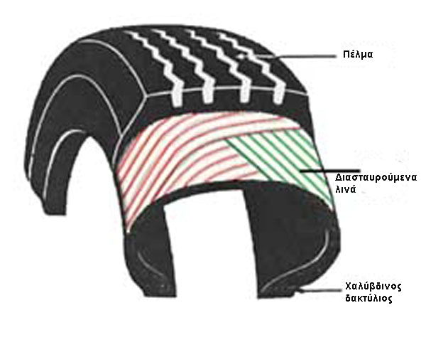

Σταυρωτά ελαστικά :
Τα σταυρωτά ελαστικά έχουν στον σκελετό τους δύο ζευγάρια λινών με συμμετρικές γωνίες οπου πιάνουν στους χαλύβδινους δακτύλιους οι γωνίες αυτές είναι συνήθως 90 μοίρες.
Σταυρωτό Ελαστικό.jpg (60.84 KiB) 8812 προβολές

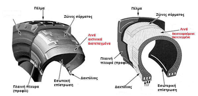

Radial ελαστικά :
Τα Radial ελαστικά έχουν στο σκελετό τους ένα ή περισσότερα λινά (ανάλογα με τον τύπο του ελαστικού) τα οποία δεν διασταυρώνονται αλλά είναι διατεταγμένα ακτινικά ως προς το κέντρο του ελαστικού.
Ελαστικό Radial.gif (66.25 KiB) 8812 προβολές
Οι διαφορές των δύο τύπων φαίνονται παρακάτω
Διαφορές Radial και Σταυρωτού.jpg (143.3 KiB) 8812 προβολές

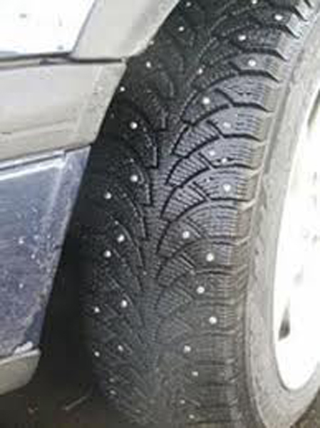

Λάστιχο χιονιού: Η ύπαρξη μεταλλικών καρφιών το καθιστά ικανό να γατζώνει στον πάγο σπάζοντας τον στα σημεία που μπαίνουν.Η κίνηση σε στεγνό οδόστρωμα με αυτού του τύπου το ελαστικό,πέραν τις καταστροφής του,είναι και επικίνδυνη λόγω της ολησθηρότητας των μεταλλικών καρφιών στην άσφαλτο.
Λάστιχο χιονιού με καρφιά.jpg (135.59 KiB) 8799 προβολές

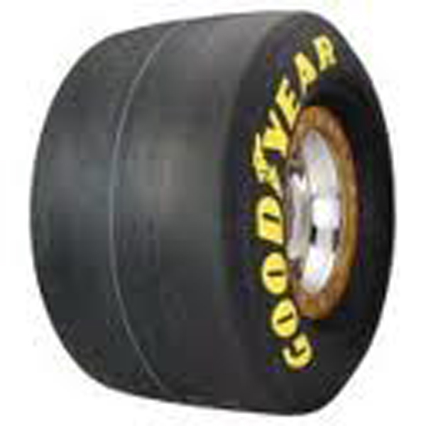

Λάστιχο slik : Καθαρά για αγωνιστική χρήση σε πίστες το λάστιχο slik δεν φέρει ανάγλυφο πέλμα αλλά είναι εντελως λείο προκειμένου να έχει την μέγιστη δυνατή τριβή με το έδαφος άρα και πρόσφυση.Οι γόμμες σε τέτοια ελαστικά είναι ειδικές προκειμένου να αντέχουν σε υψηλές θερμοκρασίες.Η χρήση τέτοιου ελαστικού για καθημερινή χρήση απαγορεύεται ενω σε βρεγμένο οδόστρωμα γίνεται εξερετικά επικύνδινο.
Λάστιχο slik.jpg (120.08 KiB) 8799 προβολές

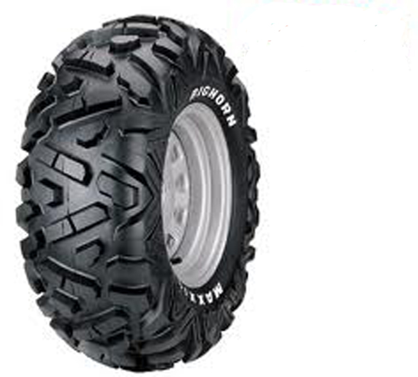

Λάστιχο αμμώδους ερήμου : Το ελαστικό αυτό έχει κυλινδρικό πέλμα προκειμένου να μην βυθύζεται εύκολα στην άμμο,τα αραιά τακούνια του επιτρέπει να γατζώνει καλυτερα στο αμμώδες έδαφος ενω η ύπαρξη τακουνιών και στο πλάι το καθιστά ικανό να κινηθεί στο σαθρό έδαφος της ερήμου.
Λάστιχο για αμμώση έρημο.jpg (117.28 KiB) 8799 προβολές

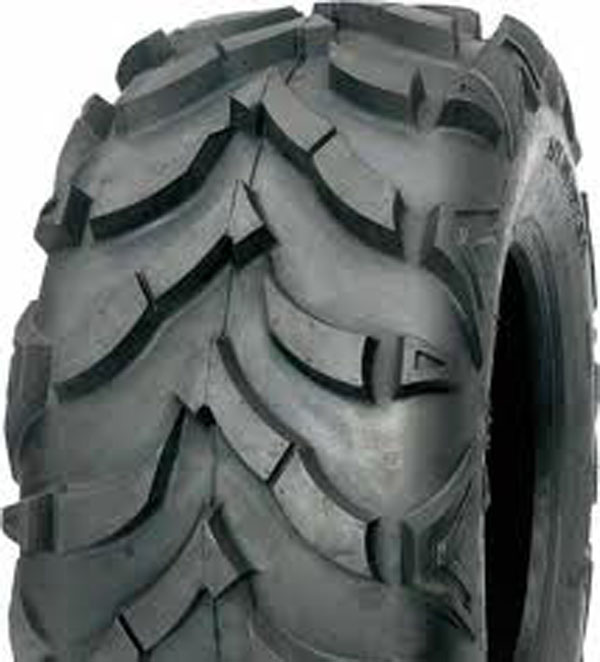

Λαστιχο για πετρώδη και λασπώδη εδάφη : Το σχήμα των τακουνιών σε αυτό το λάστιχο το καθιστά ικανό να γατζώνει στις πέτρες και λάσπη,ενώ η απόσταση μεταξύ τους του επιτρέπει να διώχνει να κατάλοιπα.
Λάστιχο για πετρώδη και λασπώδη εδάφη.jpg (69.96 KiB) 8799 προβολές

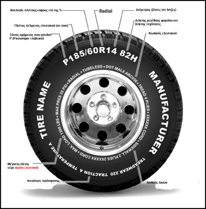

Δημοσίευσηαπό nick_89 » Παρ Νοέμ 04, 2011 3:30 am
Είναι πολύ χρήσιμο για όλους τους κατόχους αυτοκινήτων να γνωρίζουν τι ακριβώς σημαίνουν όλοι αυτοί οι αριθμοί και τα γράμματα που υπάρχουν τυπωμένα πάνω στα λάστιχα.
Πολλά μπορούν να εξαχθούν από τη μελέτη αυτών των στοιχείων όπως π.χ. πότε κατασκευάσθηκε το λάστιχο, ποιο είναι το ανώτερο όριο ταχύτητας κ.λπ.
1). ‘Ενδειξη τύπου ελαστικού (π.χ. Ρ185/70 R 13):
Το P σημαίνει Passenger Vehicle (Επιβατικό όχημα)
Ο πρώτος αριθμός 165 είναι το πλάτος ελαστικού σε χιλιοστά.
Ο δεύτερος αριθμός 70 είναι η αναλογία (ο λόγος) του ύψους του προφίλ προς το πλάτος ελαστικού επί τοις εκατό.
(Στο παράδειγμα το ύψος προφίλ = 185 X 70% = 129,5mm)
Το R σημαίνει Radial
(oι 2 βασικοί τύποι ελαστικών είναι τα Radial=ακτινωτά και τα Grossply=συμβατικά).
Ο τρίτος αριθμός 13 είναι η διάμετρος της ζάντας σε ίντσες.
2). Δίπλα στον τύπο ελαστικού υπάρχουν ένας διψήφιος αριθμός κι ένα γράμμα (π.χ. 65S, 79Τ κ.λπ)
Ο διψήφιος αριθμός είναι ο δείκτης φορτίου ελαστικών (load index) και δείχνει το μέγιστο φορτίο στο οποίο τα ελαστικά αναμένεται να λειτουργήσουν σωστά (π.χ. το 65 σημαίνει μέγιστο βάρος 290kg, ενώ το 79 σημαίνει μέγιστο βάρος 437kg κ.λπ.).
Πολλαπλασιάζοντας το –σε αντιστοιχία- βάρος με το 4 (όσα και τα λάστιχά μας), λαμβάνουμε το μέγιστο μικτό βάρος του οχήματός μας. (π.χ. για ένδειξη 65 -->max. βάρος 290χ4=1.160kg)
Το γράμμα που τον συνοδεύει είναι ο δείκτης ταχύτητας ελαστικών (speed index) και δείχνει τη μέγιστη ταχύτητα οχήματος στην οποία τα ελαστικά αναμένεται να λειτουργήσουν σωστά.(π.χ. το γράμμα Q σημαίνει ταχύτητα 160 km/h, το R σημαίνει ταχ/τα 170km/h, το S σημαίνει ταχ/τα 180km/h, το Τ σημαίνει ταχ/τα 190km/h κ.ο.κ.)
3). Στην εσωτερική (προς τη ζάντα) πλευρά του ελαστικού, βρίσκουμε μια σειρά γραμμάτων & αριθμών (π.χ. DOT AB7C).
Η ένδειξη αυτή αφορά στους κωδικούς των κατασκευαστικών οίκων ελαστικών κατά DOT (Department of Transportation of USA).
Yπάρχουν περίπου 675 κωδικοί κατασκευαστών.
Στο παράδειγμά μας, το ΑΒ αντιστοιχεί στο WEIFANG Rubber Factory και βρίσκεται στην πόλη WEIFANG της επαρχίας SHANDONG στην Κίνα (μην εντυπωσιασθείτε καθόλου, αν λίγο παρακάτω, το λάστιχό σας γράφει MADE IN GERMANY… τέτοιου είδους ασυμφωνίες είναι συχνές στον τομέα κατασκευής-εμπορίας ελαστικών και αποτελούν κίνητρο για περαιτέρω ψάξιμο της υπόθεσης, από πλευράς του αγοραστή, ώστε να μην χρυσοπληρώσει λάστιχα-μαϊμούδες).
4). ‘Ενδειξη ημερομηνίας κατασκευής του ελαστικού:
Στο τέλος της ένδειξης DOT υπάρχουν 4 αριθμοί (π.χ. "3403")
Οι 2 πρώτοι αριθμοί "34" δείχνουν την εβδομάδα κατασκευής του ελαστικού δηλ. η 34η εβδομάδα (34 εβδομάδες διά 4 εβδομάδες ανά μήνα = 8.5 μήνες δηλ. αρχές Σεπτεμβρίου) και οι 2 τελευταίοι "03" το έτος κατασκευής δηλ. το 2003.
(Πριν το έτος 2000 η ένδειξη γινόταν με 3 αριθμούς και στη συνέχεια με ένα πλαγιασμένο τριγωνάκι που σήμαινε ότι το έτος κατασκευής είναι πριν το 2000. Πχ η ημερομηνία κατασκευής "349" σημαίνει 34η εβδομάδα του έτους "9" δηλ. του 1999)
5). Στην εξωτερική (προς το πέλμα) πλευρά του ελαστικού, θα βρείτε τους δείκτες Treadwear - Traction - Temperature (δείκτες φθοράς – έλξης-θερμοκρασίας) και δίπλα στον καθέναν απ’αυτούς έναν αριθμό ή ένα γράμμα.
Treadwear: Ο δείκτης φθοράς πέλματος κυμαίνεται από 60 έως 700, σε βήματα των 20.
‘Οσο πιο μεγάλος είναι ο δείκτης, τόσο μεγαλύτερη είναι η διάρκεια ζωής του πέλματος δηλ. η χρήση του θα διαρκέσει για περισσότερο χρόνο αφού θα καθυστερήσει η φθορά του.
Η διαδικασία ορισμού του δείκτη καθορίζει οτι ο δείκτης αναφοράς 100% είναι για ελαστικό που θα διανύσει 50.000km προτού αχρηστευτεί (π.χ. αν το ελαστικό έχει δείκτη 100, τότε έχει ωφέλιμη ζωή πέλματος για χρήση σε 50.000 km οδήγησης επί αυτοκινητόδρομου. Αν έχει δείκτη 160, τότε το πέλμα θα αντέξει για 80.000km, ενώ αν έχει δείκτη 300, το πέλμα θα αντέξει για 150.000km).
Traction: Ενας υψηλός δείκτης έλξης ελαστικού υποδηλώνει ότι το όχημα θα σταματήσει σε βρεγμένο οδόστρωμα σε μικρότερη απόσταση από ότι ένα άλλο όχημα που φέρει ελαστικά με χαμηλότερο δείκτη έλξης.
Οι δείκτες έλξης είναι οι AA, A, B και C, με καλύτερο τον δείκτη AA ως εξής :
δείκτης "Traction AA" : το ελαστικό συμπεριφέρθηκε άψογα και στις δύο επιφάνειες.
δείκτης "Traction A" : το ελαστικό συμπεριφέρθηκε ικανοποιητικά και στις δύο επιφάνειες.
δείκτης "Traction B" : το ελαστικό συμπεριφέρθηκε ικανοποιητικά σε μια επιφάνεια
δείκτης "Traction C" : το ελαστικό συμπεριφέρθηκε με χαμηλή απόδοση και στις δύο επιφάνειες.
Temperature: Ο δείκτης θερμοκρασίας βαθμονομεί την ικανότητα αντίστασης του ελαστικού στην ανάπτυξη θερμότητας η οποία θερμότητα επηρεάζει την διάρκεια ζωής του ελαστικού.
Η τελική βαθμονόμηση έχει ως εξής :
δείκτης "Temperature A" : Ο μέγιστος (και καλύτερος) δείκτης θερμοκρασίας που δείχνει ότι κατά τον έλεγχο το ελαστικό άντεξε κίνηση σε ταχύτητα 187 km/h για μισή ώρα.
δείκτης "Temperature B" : Το ελαστικό πέρασε τα 160 km/h για μισή ώρα αλλά όχι τα 187 km/h)
δείκτης "Temperature C" : Ο ελάχιστος (και συνεπώς χειρότερος) δείκτης θερμοκρασίας που δείχνει ότι το ελαστικό δεν άντεξε κίνηση σε ταχύτητα 160 km/h για μισή ώρα.
Για να κυκλοφορήσει ένα ελαστικό στην αγορά θα πρέπει τουλάχιστον να έχει δείκτη θερμοκρασίας "C".
6). Στην εσωτερική (προς τη ζάντα) πλευρά του ελαστικού, θα βρείτε το γράμμα Ε εντός κύκλου, μαζί μ’έναν αριθμό μονοψήφιο ή διψήφιο.
Αυτή η ένδειξη αφορά τη χώρα που έλεγξε και πιστοποίησε το συγκεκριμένο ελαστικό (π.χ. η ένδειξη Ε1 δείχνει ότι το ελαστικό πιστοποιήθηκε στη Γερμανία, το Ε2 στη Γαλλία, το Ε3 στην Ιταλία, το Ε6 στο Βέλγιο, το Ε9 στην Ισπανία, το Ε42 στην Ε.Ε., το Ε8 στην Τσεχία, το Ε19 στη Ρουμανία κ.λπ).
7). Δείκτης φθοράς ελαστικού (ΤWI- ΤreadWear Indicator):
Κάθε ελαστικό φέρει ένδειξη στην πλευρά του που δείχνει το σημείο του πέλματος στο οποίο υπάρχει ειδικά κατασκευασμένο τμήμα ελαστικού (ενσωματωμένος δείκτης) μέσα στο πέλμα όπου κάποιος μπορεί να δει ότι η φθορά του πέλματος έχει φτάσει στο σημείο που θα πρέπει το ελαστικό να αλλαχθεί αμέσως.
Οι ενσωματωμένοι αυτοί δείκτες μέσα στο πέλμα δείχνουν πότε το πάχος πέλματος έχει φτάσει στα 2/32 της ίντσας ή περίπου στα 1.6mm.
Για λόγους ασφαλείας καλό είναι τα ελαστικά να αλλάζουν όταν το βάθος πέλματος έχει φτάσει στα 3mm.
(Λάβετε υπόψη ότι ένα καινούργιο ελαστικό επιβατικού οχήματος έχει βάθος πέλματος περίπου 8mm).
Αντί του δείκτη TWI μπορεί να υπάρχει τριγωνάκι ένδειξης ή και τα δύο. Στην περίμετρο του ελαστικού συνήθως υπάρχουν 6 δείκτες φθοράς TWI.

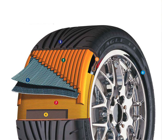

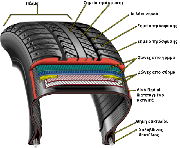

Η δομή του ελαστικού
Tο λάστιχο είναι αρκετά πιο πολύπλοκο απ’ ότι φαίνεται με την πρώτη ματιά. Πρώτο βασικό στοιχείο κάθε ελαστικού είναι ο σκελετός του. Aποτελείται από ίνες που τυλίγονται στις άκρες τους γύρω από δύο δακτυλίους (στεφάνες) που πιάνουν στα χείλη της ζάντας. Mεταξύ των υλικών που χρησιμοποιούνται για την κατασκευή των ινών αυτών περιλαμβάνονται το βαμβάκι, το ατσάλι, το νάιλον και άλλα, σύνθετα υλικά.
Aπό τον τρόπο με τον οποίο οι ίνες του σκελετού είναι διατεταγμένες στο χώρο, διακρίνουμε δύο κατηγορίες ελαστικών: Tα ακτινικά (ή «ράντιαλ») και τα λάστιχα διαγωνίων λινών, τα οποία πλέον δεν χρησιμοποιούνται. Στα τελευταία, οι ίνες του σκελετού διασταυρώνονται μεταξύ τους και η διεύθυνσή τους δεν συμπίπτει με τη διεύθυνση της ακτίνας του ελαστικού (βλ. σχήμα).
Σήμερα δεν νοείται λάστιχο για επιβατικό αυτοκίνητο -και όχι μόνο- που να μην είναι ράντιαλ. O σκελετός ενός ράντιαλ ελαστικού αποτελείται από μερικές στρώσεις «λινών», που ακολουθούν τη διεύθυνση των (νοητών) ακτίνων του ελαστικού ή έχουν ελάχιστη απόκλιση από αυτές.
Δομή ελαστικού Radial: Η ζώνη αποτελείται από διάφορες στρώσεις (1 & 2) ειδικών ινών. Τα λινά (7) απλώνονται ακτινωτά και δένονται γύρω από τη στεφάνη (3). Η γόμα (5) είναι το υλικό που περιβάλλει το ελαστικό
H γόμα είναι το μαύρο υλικό που εμείς βλέπουμε κοιτώντας το ελαστικό και περιβάλλει τον σκελετό στηριζόμενη σ’ αυτόν. Πρόκειται για διάφορες εκδοχές του καουτσούκ, που περιέχει κάθε φορά προσμίξεις ανάλογες με τις απαιτήσεις που έχουμε από το ελαστικό, αφού οι προσμίξεις επηρεάζουν τη συμπεριφορά της γόμας και κατ’ επέκταση τη συμπεριφορά του ελαστικού.
Στην περιφέρεια του ελαστικού, απλώνεται η ζώνη η οποία αποτελείται και αυτή από στρώσεις λινών (τέσσερις τουλάχιστον) διαφόρων ειδών. H ζώνη σφίγγει κατά κάποιον τρόπο το λάστιχο (η ονομασία της έχει άμεση σχέση με τη μορφή της) και είναι υπεύθυνη για την παραλληλόγραμμη μορφή της τομής του ελαστικού, που σε αντίθετη περίπτωση θα είχε κυκλική μορφή (σαν φουσκωμένη σαμπρέλα), με αποτέλεσμα τη μείωση της επιφάνειας του ελαστικού που έρχεται σε επαφή με το δρόμο.
Tα δύο βασικά πλεονεκτήματα των ακτινικών ελαστικών, οι μειωμένες φθορές και η μικρότερη αντίσταση στην κύλιση, οφείλονται και τα δύο στην ύπαρξη της ζώνης. Aν σε αυτά προσθέσουμε το μεγαλύτερο φορτίο που μπορούν να δεχθούν, την καλύτερη μετάδοση των δυνάμεων (κατά το διαμήκη και τον εγκάρσιο άξονα) και την πιο γρήγορη ανταπόκριση στις εντολές του οδηγού (στο στρίψιμο δηλαδή του τιμονιού), γίνεται κατανοητό γιατί αυτά επικράτησαν στην αγορά.
Tο πέλμα τέλος είναι ένα εξαιρετικά ζωτικό στοιχείο, καθώς είναι αυτό που έρχεται σε επαφή με το οδόστρωμα και από αυτό εξαρτάται, σε πολύ μεγάλο βαθμό, το κατά πόσον το λάστιχο διατηρεί την επαφή του με το δρόμο. Καλύτερη πρόσφυση επιτυγχάνεται όταν το πέλμα είναι τελείως επίπεδο και όσο το δυνατό φαρδύτερο. Aυτό όμως συμβαίνει μόνο στους αγώνες ταχύτητας και μόνο όταν δεν βρέχει, γιατί ένα εντελώς λείο πέλμα εξασφαλίζει πολύ καλή πρόσφυση στο στεγνό, αλλά πολύ κακή στο βρεγμένο. Έτσι το πέλμα ενός σύγχρονου ελαστικού διαθέτει αυλάκια (χάραξη) που καταλαμβάνουν ποσοστό που κυμαίνεται από 25% μέχρι 40% της επιφανείας του.

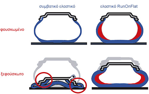

Με το RunOnFlat της GoodYear μπορείτε να κινείστε για 80 χιλιόμετρα με ταχύτητα μέχρι 80 χλμ./ώρα
Η δομή του ελαστικού Pax System της Michelin
Σύγκριση συμβατικού ελαστικού με το ελαστικό RunOnFlat. Η ενισχυμένη δομή των πλαϊνών, αλλά και ειδικά επιθέματα στο εσωτερικό επιτρέπουν τη λειτουργία του ελαστικού ακόμα και χωρίς αέρα

Η εξειδικευμένη χρήση πολλών αυτοκινήτων (π.χ. εκτός δρόμου 4Χ4), οι κλιματολογικές συνθήκες που είναι διαφορετικές από χώρα σε χώρα, οι ιδιαιτερότητες των δρόμων, οι ιδιαιτερότητες κάθε αυτοκινήτου και κάθε οδηγού χωριστά οδήγησαν από σχετικά νωρίς στη δημιουργία εξειδικευμένων τύπων ελαστικών. Στην αγορά υπάρχουν αυτή τη στιγμή λάστιχα ειδικά για χρήση στο χώμα ή στη λάσπη, λάστιχα για χιόνι και λάσπη (χειμερινά λάστιχα), λάστιχα για αυτοκίνητα επιδόσεων κ.ά. Η επιλογή κάθε τύπου πρέπει να γίνεται με βάση τις συνθήκες οδήγησης, το αυτοκίνητο αλλά και τις απαιτήσεις του οδηγού. Στις χώρες της Βόρειας Ευρώπης, όπου οι χιονοπτώσεις και οι παγετοί είναι πολύ συχνότεροι απ’ ότι στην Ελλάδα, πολλοί οδηγοί χρησιμοποιούν άλλα λάστιχα το καλοκαίρι και άλλα το χειμώνα.
Τα τελευταία χρόνια η ανάγκη για αύξηση της ασφάλειας, αλλά και για την απεξάρτηση από την κλασική ρεζέρβα, ώθησε μεγάλες εταιρίες να εξελίξουν ειδικούς τύπους ελαστικών που επιτρέπουν στο αυτοκίνητο να συνεχίσει να κινείται ακόμα και αν χάσει όλο τον αέρα (PaxSystem της Michelin, RunOnFlat της GoodYear). Τα λάστιχα αυτά επιτρέπουν στον οδηγό να συνεχίσει την πορεία του ακόμα και μετά από κλατάρισμα.
