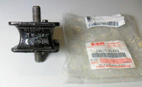

Αν υπάρχει σύνδεσμος θα βοηθούσε συγκεκριμένα ψάχνω για τα 2 σινεμπλοκ σασμάν του 8ν και θέλω να είναι τα σωστά βάση σχεδιαγράμματος (το οβαλ και το πλάγιο)

Λοιπόν κάτι σου βρήκα, έχω την εντύπωση.
Θα μπεις εδώ :arrow: :arrow: και νομίζω έφτιαξα έτσι το url ώστε να σε πάει κατευθείαν εκεί που λέει για transmittion. Άν δεν σε πάει κατευθείαν, κάνε scroll down και θα πέσεις πάνω του. Θα δεις ένα λεβγιέ ταχυτήτων. Διάβασε εκεί τριγύρω.
**Σε αυτό το σχεδιάκι αν μας έλεγες και ποιο νούμερο θες ακριβώς μπορεί να το βρίσκαμε μπαμ μπαμ.

http://image.fourwheeler.com/f/37640937 ... nsfer_case
τα λαστιχα που παταει το τρανσφερ ψαχνω, δεν τα βρήκα ουτε στις βασεις μηχανής..
η μια λογικά είναι η JAPANPARTS RU-808 , η άλλη δεν ξερω :think:

Έχω βρει και
Από όσο πρόλαβα να ψαχουλέψω στο google, εσύ θες αυτό που γράφει για samurai. Από ότι κατάλαβα το jimny, το vitara και το sj έχουν ίδια :think: :think:
edit: δες την φώτο. Γράφει ότι είναι για jimny. Πάρε τηλ την suzuki και πες της ότι θες το ίδιο για vitara
:techie-ebay: μας το βρήκε!

Δημοσίευσηαπό panjo » Πέμ Δεκ 22, 2016 1:26 pm
Αρχηγός ο Nick :dance:
