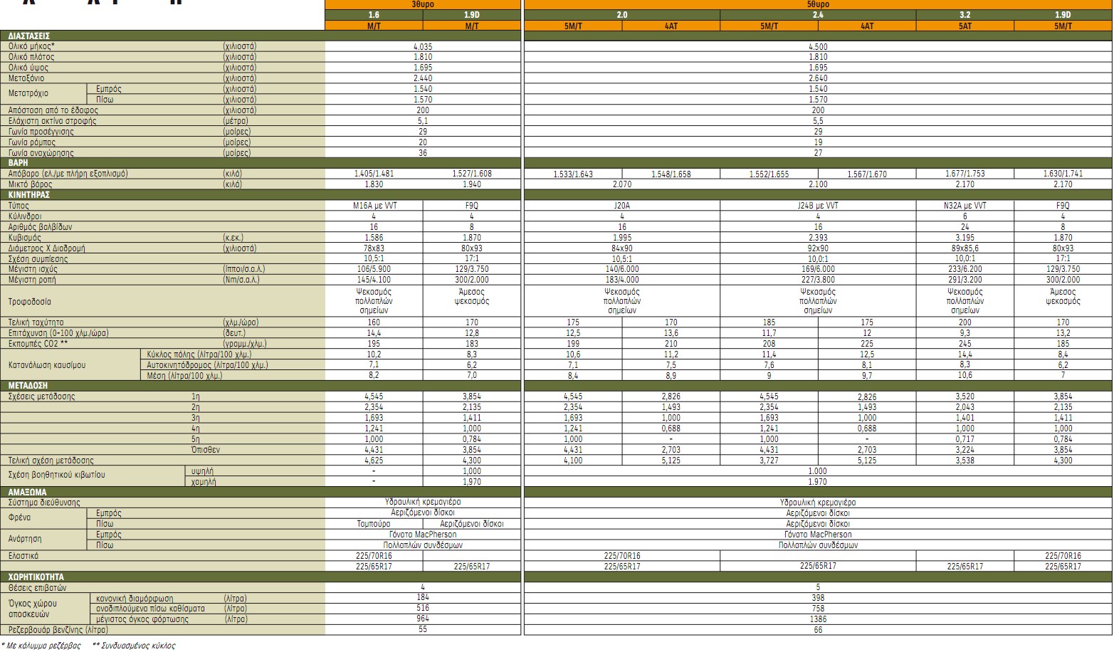

Δημοσίευσηαπό f_tasos » Πέμ Μαρ 31, 2011 12:27 pm
Διαστάσεις - Βάρη - Κινητήρας - Μετάδοση - Αμάξωμα - Χωρητικότητα, όλων των εκδόσεων του NGV :!:
Πατήστε πάνω στην εικόνα για μεγαλύτερη ανάλυση :wink:

Δημοσίευσηαπό Hellas4x4 » Πέμ Μαρ 09, 2017 1:48 pm
Απορίες 2:
α) υπάρχει έκδοση στο NGV VVTi και μη; Γιατί σε κάποια αυτοκίνητα το γράφει πχ απ' έξω, σε άλλα όχι... :roll:
β) αναφέρει ότι στο 3θυρο πετρέλαιο έχει δίσκους στους πίσω τροχούς... Υπάρχει περίπτωση να είναι γραμμένο λάθος;;; Από 2-3 που έχω δει, ταμπούρα είχαν!!! :shifty:

Δημοσίευσηαπό ChristosJP » Πέμ Μαρ 09, 2017 1:58 pm
Hellas4x4 έγραψε:Απορίες 2:
α) νομιζω οτι ολα ειναι ασχετα αν το γραφουν ή οχι.

Δημοσίευσηαπό mikemicha » Πέμ Μαρ 09, 2017 1:59 pm
Στα 3θυρα 1,6 γράφει VVTi, στα 3θυρα πετρέλαιο όπως και στα 5θυρα γράφει DDiS, στα 5θυρα βενζίνης δεν γράφει τίποτα. Τώρα όσο αφορά τα πίσω φρένα, δισκόφρενα φέρουν τα μοντέλα από το Β΄εξάμηνο του 08 και μετά.

Δημοσίευσηαπό Hellas4x4 » Πέμ Μαρ 09, 2017 2:04 pm
mikemicha έγραψε:
Άρα μάλλον στο δικό μου το έχουν ξηλώσει!!! Θα ψάξω να τα βρω!!! :mrgreen:
Ευχαριστώ και για τις 2 πληροφορίες... Απλά νομίζω ότι θα είναι το επόμενό μου project, να βάλω δισκόφρενα στο μικρό μου!!! ;-)

Δημοσίευσηαπό mikemicha » Παρ Μαρ 10, 2017 12:48 pm
Hellas4x4 έγραψε: Άρα μάλλον στο δικό μου το έχουν ξηλώσει!!! Θα ψάξω να τα βρω!!! :mrgreen:
Όχι απαραίτητα Αντώνη, κάποια αυτοκίνητα εισαγωγής δεν το έχουν και αυτό γιατί στο εξωτερικό κάποιες παρτίδες μοντέλων δεν το έφεραν (tip από φίλο μου που ασχολείται με εισαγωγές μεταχειρισμένων).

Δημοσίευσηαπό Hellas4x4 » Σάβ Μαρ 11, 2017 11:54 pm
mikemicha έγραψε:
theo_ts έγραψε:
kaliakouda έγραψε:Παίρνει άλογα έτσι, γι' αυτό το έβαλε και ο Θοδωρής 8)
Τουλάχιστον 20
Παρόλα αυτά μάλλον θα τα ψάξω... Κάτι άκουσα για παραπάνω άλογα!!! :glassbounce:
