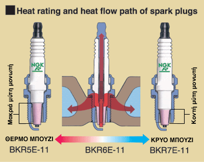

Θερμική Απόδοση μπουζί = η θερμοκρασία στην άκρη του μπουζί πρέπει να κρατηθεί μέσα σε ένα κατάλληλο εύρος, έτσι ώστε ούτε να υπερθερμανθεί και να δημουργεί προαναφλέξεις (pre-ignition) αλλά ούτε και να ψυχθεί έτσι ώστε να μην βρωμίζει το μπουζί από υπερβολικές επικαθίσεις. Όταν η θερμοκρασία λειτουργίας του μπουζί είναι στο ιδανικό εύρος, παρατηρείται μία αυτοκαθαριζόμενη λειτουργία από επικαθίσεις στο άκρο του μπουζί.
Είναι σημαντικό να κατανοήσουμε ότι το μπουζί δεν παράγει ζέστη, αλλά αφαιρεί ζέστη. Λειτουργεί σαν εναλλάκτης ζέστης μεταφέροντας ποσά θερμότητας από το θάλαμο καύσης προς το σύστημα ψύξης του κινητήρα.
Αυτό το εύρος μεταφοράς ζέστης από το μπουζί, καθορίζεται από:
Εκμαθηση μπουζι.gif (30.3 KiB) 8679 προβολές
το μήκος της μύτης του μονωτή
τον όγκο αέρα γύρω από τη μύτη του μονωτή (μεταξύ μονωτή και σπειρώματος)
Τα υλικά/κατασκευή της πορσελάνης του μονωτή και του κεντρικού ηλεκτροδίου
(πηγή NGK)
