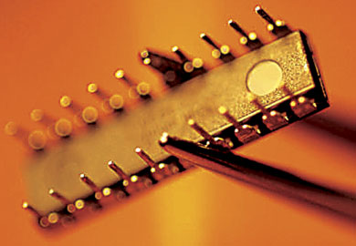

Ο κινητήρας και τα περιφερειακά του μέρη έχουν ένα φύλακα-άγγελο, ο οποίος ανά πάσα ώρα και στιγμή επεξεργάζεται και ρυθμίζει τη λειτουργία του. Ένα μυαλό που δουλεύει, όταν γυρίσετε το κλειδί της μίζας…

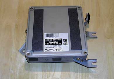

Τι είναι ο εγκέφαλος του αυτοκινήτου και τι κάνει;
Η ηλεκτρονική μονάδα ελέγχου (Εngine Contron Unit - ECU) είναι ο εγκέφαλος του αυτοκινήτου. Ο εγκέφαλος είναι ένας μικροϋπολογιστής, ο οποίος αναγνωρίζει -μέσω εγκατεστημένου από τον κατασκευαστή προγράμματος- όλες τις μεταβλητές του κινητήρα για την καλύτερη καύση του. Με απλά λόγια, εφαρμόζει πλακέτα με μικροϋπολογιστές, που είναι υπεύθυνοι για τη λειτουργία του κινητήρα. Ο εγκέφαλος λαμβάνει πληροφορίες από τον αισθητήρα λάμδα "λ", από τις στροφές του κινητήρα, τη θερμοκρασία του, την πυκνότητα του αέρα εισαγωγής, το καύσιμο και ρυθμίζει αναλόγως την πεταλούδα εισαγωγής.
Και προστάτης του κινητήρα

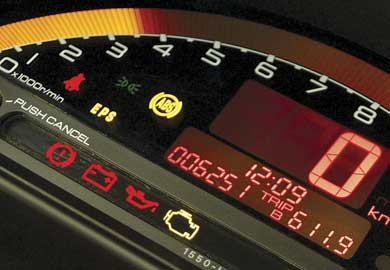

Ο εγκέφαλος είναι σε θέση να διαγνώσει οποιοδήποτε πρόβλημα στον κινητήρα (π.χ. κακή ποιότητα βενζίνης, δυσλειτουργία κάποιου συστήματος) και εκείνη τη στιγμή αλλάζει τις μεταβλητές του και ρυθμίζει τον κινητήρα σε κατάσταση safe mode. O κινητήρας, σε αυτήν την περίπτωση, ανακτά αυθαίρετες τιμές για τους αισθητήρες, οι οποίοι αγνοούνται και υπάρχει έτοιμο πρόγραμμα γι αυτές τις τιμές, όπου καθορίζεται μέσα σε φυσιολογικά όρια η λειτουργία του κινητήρα, έτσι ώστε να μην ακινητοποιηθεί. Όπως είναι φυσικό σε αυτή την περίπτωση, ο κινητήρας δεν αποδίδει τα αναμενόμενα, κάτι που είναι αισθητό, ενώ σε πολλές περιπτώσεις υποδηλώνεται η βλάβη μέσω της λυχνίας του κινητήρα (φωτό).

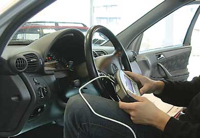

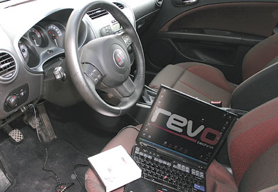

Ο εγκέφαλος προσφέρει πρόσβαση στον κατασκευαστή του οχήματος μέσω της θύρας OBD από το εσωτερικό του αυτοκινήτου. Σε εκείνη εφαρμόζει με ειδική φύσα το μηχάνημα διάγνωσης προβλημάτων και έτσι ο μηχανικός είναι σε θέση να δει, τι βλάβη "κράτησε" στη μνήμη του ο εγκέφαλος και το λόγο που άναψε η Check Engine λυχνία. Κατά τη διάρκεια των service, το αυτοκίνητο συνδέεται με τον εγκέφαλο, ακόμη και αν δεν υπάρχει βλάβη και ελέγχονται έτσι μερικά επιμέρους στοιχεία του.

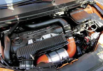

Η ανάγκη για βελτίωση δεν μπορεί να αφήσει αμέτοχο τον εγκέφαλο του αυτοκινήτου. Η διαχείριση των επιμέρους συστημάτων αύξησης της απόδοσης (φίλτρα αέρος, εξατμίσεις κλπ) γίνονται με αλλαγές στο πρόγραμμα του εγκεφάλου, ώστε να μπορεί εκείνος να δουλέψει σωστά, σύμφωνα με τις νέες συνθήκες.
Βελτίωση ΕCU -Προγραμματισμός εγκεφάλου
Ανάλογα με τον τύπο του κινητήρα (υπερτροφοδοτούμενος ή ατμοσφαιρικός), η βελτίωση του εγκεφάλου μπορεί να αυξήσει αρκετά την ιπποδύναμή του. Αν υπάρχουν και περιφερειακές αλλαγές μάλιστα, ο εγκέφαλος χρειάζεται να βελτιωθεί, ώστε ν' αποδώσουν τα μέγιστα.

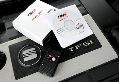

Τα είδη βελτίωσης του εγκεφάλου είναι τρία και επιλέγονται ανάλογα με τα κριτήρια βελτίωσης που έχει θέσει ο κάτοχος του αυτοκινήτου. Έτσι, εκείνοι που απλά θέλουν να βελτιώσουν την απόδοσή του με δεδομένο κάποιες περιφερειακές βελτιώσεις, θα χρειαστούν "τσιπάρισμα" (επαναπρογραμματισμός), το οποίο θ' αλλάξει τις συντεταγμένες του προγράμματος. Από κει και ύστερα, ανάλογα με τη βελτίωση και αν η ανάγκη μας είναι αρκετή αύξηση της ιπποδύναμης, τότε ένας παράλληλος εγκέφαλος ή κάποιο πρόγραμμα που θα τοποθετηθεί πάνω από το υπάρχον, είναι η λύση.
Κόστος
Ο επαναπρογραμματισμός του εργοστασιακού εγκεφάλου (εφ' όσον επιτρέπει) κοστίζει από 350 ευρώ περίπου, ενώ ένας παράλληλος εγκέφαλος άγραφος κοστίζει περίπου 8.000 ευρώ. Ένα τυποποιημένο πρόγραμμα διαχείρισης για συγκεκριμένο αυτοκίνητο κοστίζει 900 με 1.000 ευρώ περίπου..

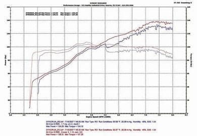

Mε τη βελτίωση του εγκεφάλου σε υπερτροφοδοτούμενο αυτοκίνητο, μπορούμε να έχουμε αύξηση της απόδοσης κατά 20-30%, ενώ σε ένα ατμοσφαιρικό, αυτή η αύξηση κατά μέσο όρο υπολογίζεται στα 8-15%. Αυτά τα ποσοστά μπορεί να είναι και μεγαλύτερα, αν η βελτίωση του εγκεφάλου συνδυάζεται με άλλες βελτιώσεις.

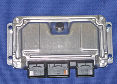

Η θέση των εγκεφάλων του κινητήρα ποικίλει από αυτοκίνητο σε αυτοκίνητο. Πρέπει να είμαστε ιδιαίτερα προσεκτικοί κατά το πλύσιμο καθώς δεν είναι δύσκολο η υγρασία να δημιουργήσει πρόβλημα κυρίως στη συνδεσμολογία αφού το σώμα του εγκεφάλου στις περισσότερες των περιπτώσεων είναι καλά στεγανοποιημένο. Δώστε ιδιαίτερη προσοχή και όταν παρέχετε ρεύμα στην μπαταρία άλλου αυτοκινήτου καθώς η λάθος πολικότητα μπορεί να κάψει τον εγκέφαλο. Οι εγκέφαλοι ανάλογα με τον τύπο του κινητήρα κοστίζουν από 700 έως 1.500 ευρώ όταν χρειαστεί να αντικατασταθούν συν 60 ευρώ εργασία.

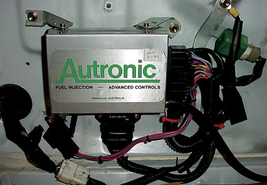

kfanis έγραψε:Να θυμίσω και το θέμα του καπακιού τώρα;;; :whistle:
Εγώ εξακολουθώ να μην καταλαβαίνω γιατί κάποια μοντέλα να έχουν το προνόμιο να έχουν καπάκι και κάποια όχι!!! :think:
Στο 1.6 Μοντέλο του '07 είχα καπάκι στον εγκέφαλο, στο 2.4 είναι ασκεπής...... :(
