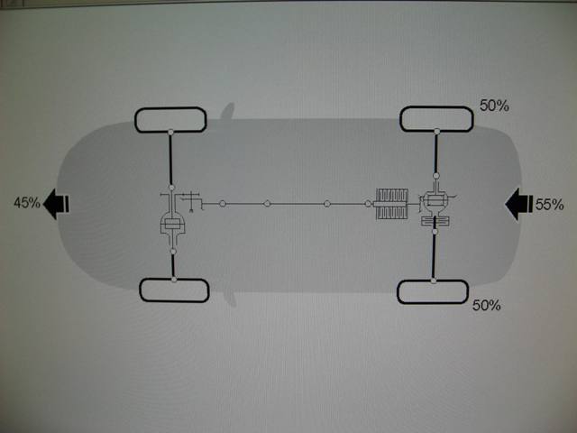

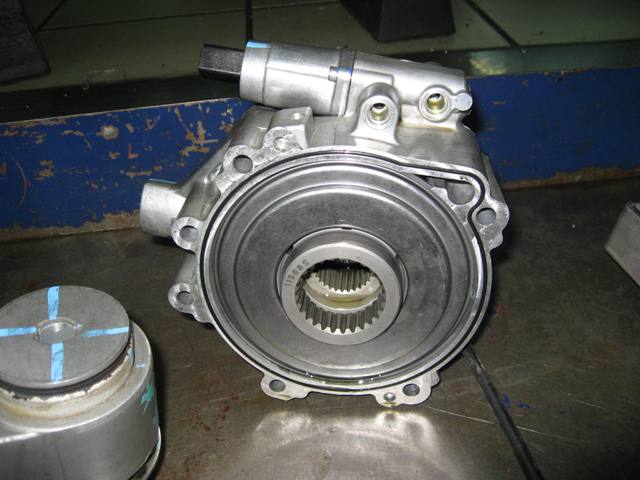

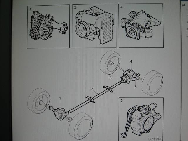

Η Σουηδική εταιρία haldex όπως ξέρετε οι περισσότεροι προμηθεύει αρκετές αυτοκινητοβιομηχανίες με το σύστημα της,παρακάτω θα δούμε το haldex 4ης γενιάς.
1 tranfer case.2 αξονας μεταδοσης.3 differential cluts.4 limited slip differential.5 limited slip differential clutch. Αυτα ειναι τα βασικά μέρη

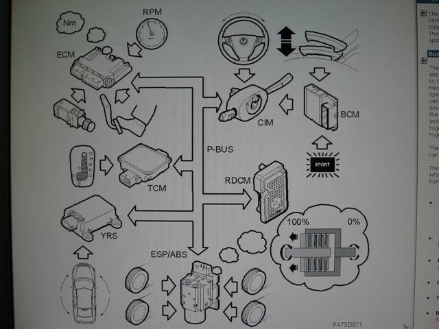

εδω βλέπουμε απο που παιρνει πληροφορίες το σύστημα για να δουλέψει

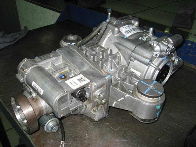

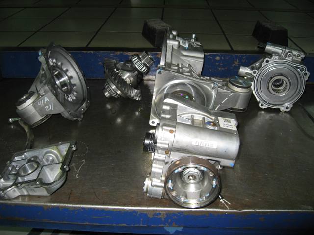

πίσω διαφορικό με elsd

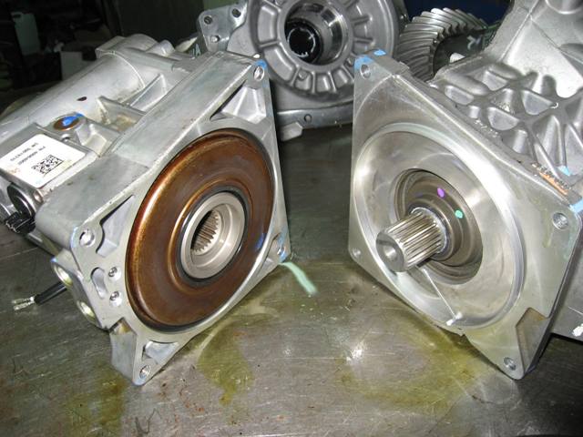

σε κομμάτια
eLSD
differential clut

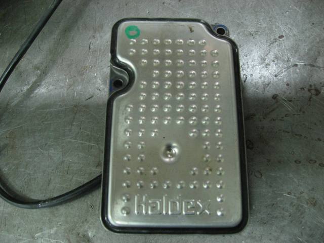

o εγκέφαλος του συστήματος

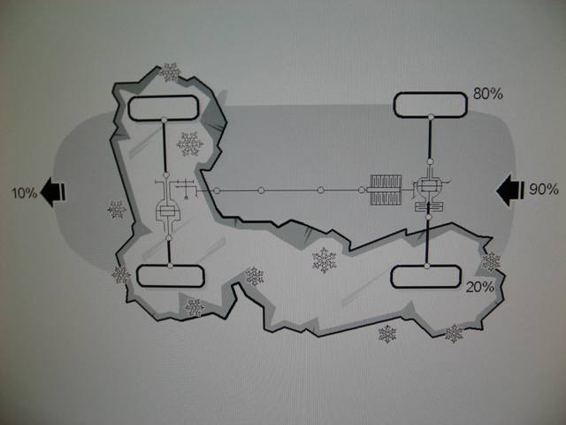

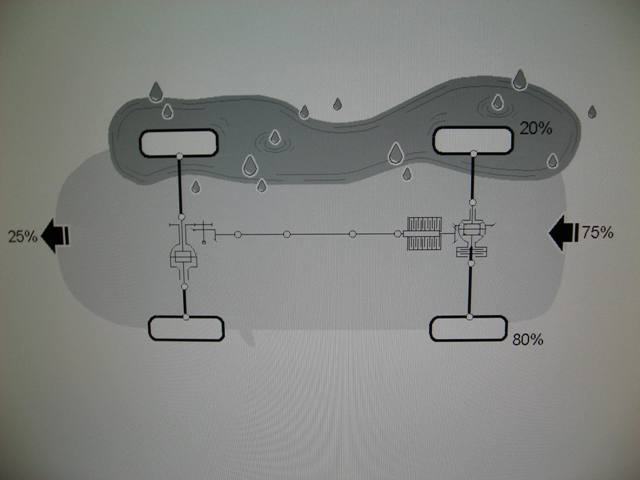

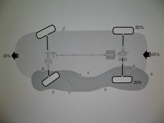

πιο κάτω θα δείτε με εικόνες τα ποσοστά κατανομής της ροπής που είναι ενδεικτικά και μεταβάλλονται συνεχώς ανάλογα με της ανάγκες του οχήματος, οχι μονο ανάμεσα στο εμπρός και στο πίσω διαφορικό, αλλά και μεταξύ των δύο πίσω τροχών
