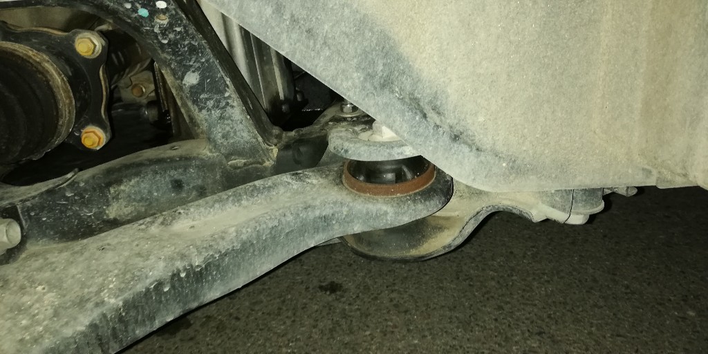

Dimitris80 έγραψε:Παιδιά μόλις κατάλαβα ότι πέθανε το σινεμπλόκ στο μπροστά δεξί μου ψαλίδι. Τρίζει σαν να ανοίγεις κάσα :mad:
Θα ξέρω λογικά το Σάββατο αν θα το έχω φτιάξει για να μπορώ να έρθω. Ελπίζω να τα έχω καταφέρει!
Αν δεν τα καταφέρω, πολύ ευχαρίστως να σας βοηθήσω να χαράξουμε διαδρομή!
Στο Βούτημα έχει ωραία λασπούλα για παιχνίδι και επίπεδες εκτάσεις για τακο και στο κομμάτι πάνω από τη φυλή, αν είμαστε τυχεροί και ξαναρίξει, χιονάκι και ρεματάκια.
Γενικά είναι περιοχές κοντά, που έχουν αρκετές εναλλαγές στα τερέν.
Πολυ πιθανον να ειναι το ρουλεμανακι πανω στην βαση του αμορτισερ...το σινεμπλοκ κοπαναει ;-)
Το δικο μου τριζει απο τα περυσι :p
Πάντως, το δικό μου που ετριζε σαν το σεντούκι της γιαγιάς χρειάστηκε ένα καλό πέρασμα με σπρέι σιλικόνης στα λαστιχένια μπαλάκια στο πίσω μέρος του ψαλιδιου και εδώ κσι δύο μήνες είναι σαν καινούριο

Βίκτωρα ευχαριστώ για την πληροφορία. Θα το δοκιμάσω και αυτό αύριο ;-)
Από τότε που το ψέκασες, το βούτηξες πουθενά; λογικά μόλις ξεπλυθεί η σιλικόνη θα ξαναρχίσει :violin:

Dimitris80 έγραψε:Βίκτωρα ευχαριστώ για την πληροφορία. Θα το δοκιμάσω και αυτό αύριο ;-)
Συνολικά από τότε έχω κάνει 2- 3 χιλιάδες χιλιόμετρα. Έχω ταξιδέψει με βροχή στην εθνική οδό, οδήγησα σε χιονισμένη άσφαλτο, έχω οδηγήσει με πολλή βροχή μέσα στην πόλη και έχω κάνει και μια ή δύο χωμάτινες χωρίς όμως ιδιαίτερη λάσπη. Ακόμα δεν έχω ακούσει κάτι. Θα δείξει.
Δημοσιεύσεις: 4204
Re: Κυριακάτικη χιονοεξόρμηση;
Δημοσίευσηαπό Dimitris80 » Σάβ Ιαν 19, 2019 9:49 am
vic27 έγραψε:
Μακάρι φίλε να είναι η λύση μου. Και ας ψεκάζω κάθε 2-3 μήνες :lol:
Θα ξέρουμε το μεσημέρι...

Τελικά είμαστε ΟΚ για αύριο; Θα τη σηκώσουμε την εκδρομή; εμένα τελικά μπαλάκι είναι οπότε με σπρέι θα είμαι εντάξει.
