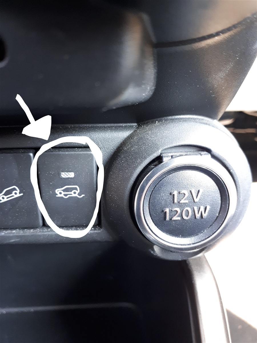

Στο τετρακίνητο allgrip ignis στο ταμπλό υπήρχε αυτό το κομβίο .... το οποίο δεν πείραξα (η περιέργεια σκότωσε τη γάτα!)
Μην είναι .... τα αργά του Ignis :mrgreen: :lol: :lol: :lol:

Δημοσίευσηαπό Tony Louk » Κυρ Ιούλ 28, 2019 9:50 pm
To ON - OFF του Allgrip!

Δημοσίευσηαπό Nikola Tenv » Κυρ Ιούλ 28, 2019 9:54 pm
:shock: :shock:
Eίχα την εντύπωση ότι το allgrip auto ενεργεί αυτόματα .
Μπορείς να το έχεις δηλαδή μόνιμα ως δικίνητο :think: :?:

Δημοσίευσηαπό sps_gr » Δευτ Ιούλ 29, 2019 3:03 pm
Νομίζω πως η αυτόματη τετρακινηση του ignis λειτουργεί συνέχεια.
Απλά με το κουμπί αλλάζουν κάποιες ρυθμίσεις στο esp σχετικά με την προσφυση .

Δημοσίευσηαπό Tony Louk » Δευτ Ιούλ 29, 2019 3:10 pm
Tony Louk έγραψε:To ON - OFF του Allgrip!
Το ON - OFF του LOCK εννοούσα!

Δημοσίευσηαπό thodorism96 » Δευτ Ιούλ 29, 2019 3:19 pm
Το ignis και το swift έχουν διαφορετικό σύστημα τετρακίνησης από τα new Vitara και sx4 s-cross. Στα πρώτα ονομάζεται all grip auto ενώ στα άλλα all grip select. Το συγκεκριμένο κουμπί πρέπει να ενεργοποιεί ένα σύστημα που λέγεται grip control. Στο site της Suzuki γράφει ότι κάνει τα εξής:
