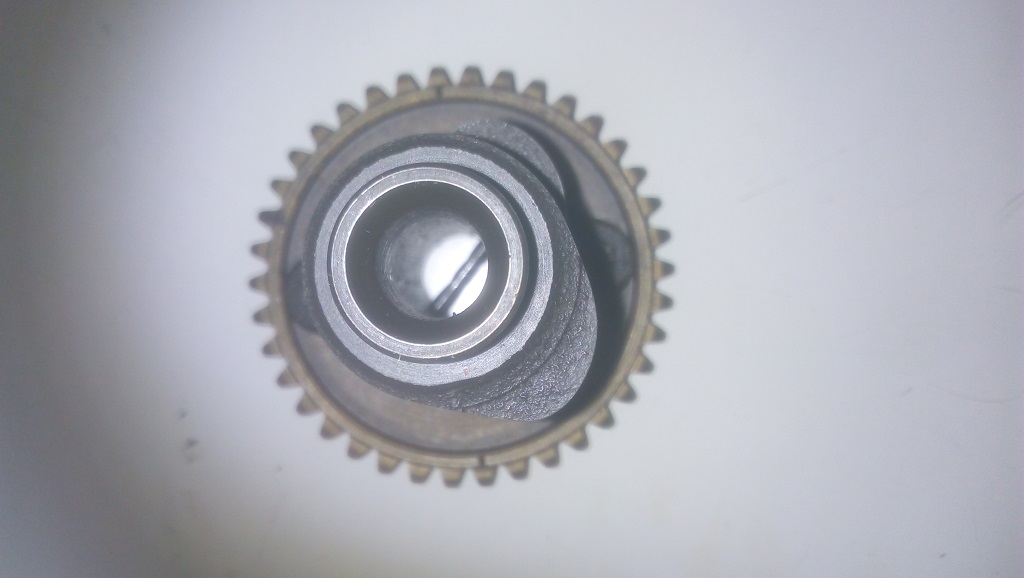

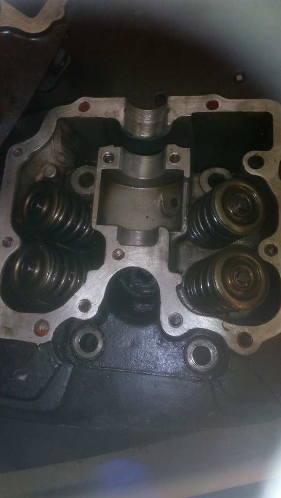

Δημοσίευσηαπό aetos » Δευτ Ιουν 27, 2016 12:06 am

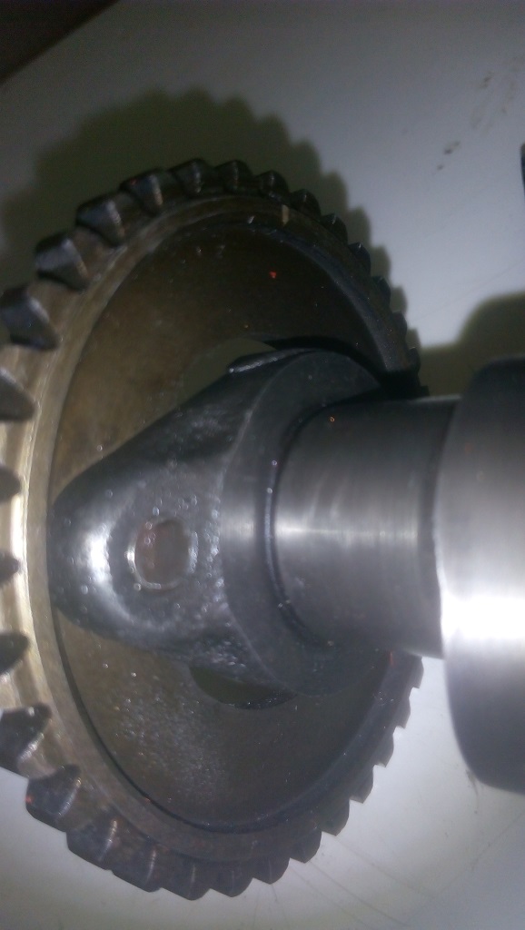

γραναζι εκκεντροφορου
εκκεντροφόρος XLR-250

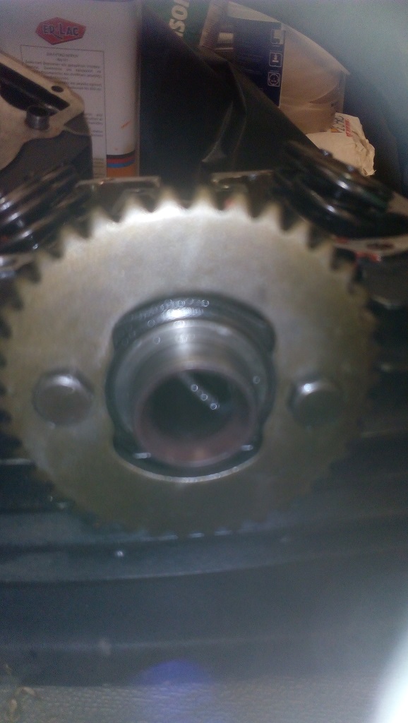

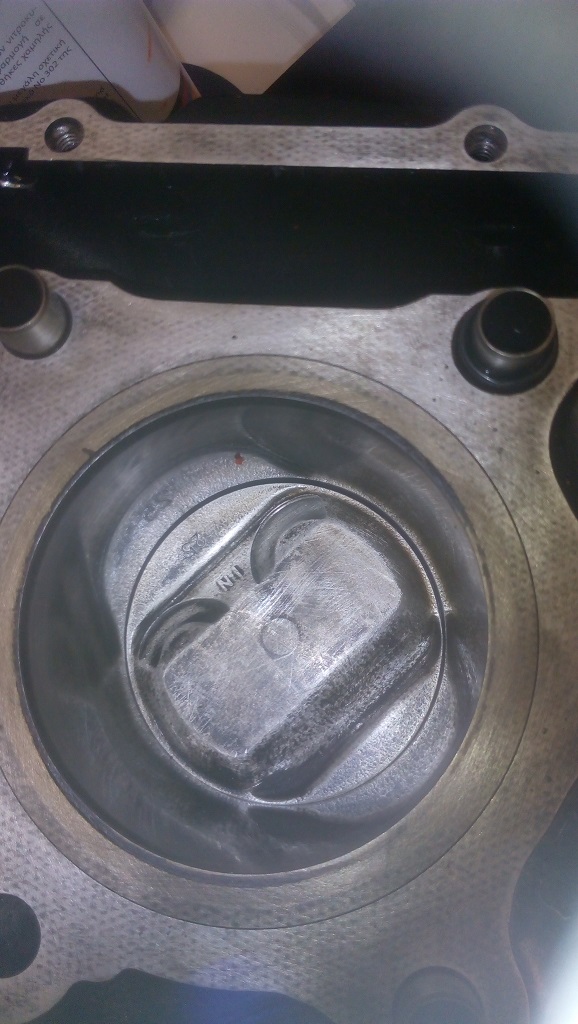

Re: XLR-250/PRO LINK/82 HELP!!!
Δημοσίευσηαπό aetos » Δευτ Ιουν 27, 2016 12:20 am

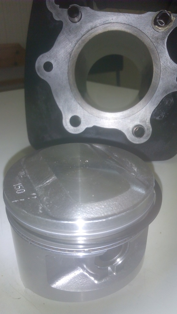

Ετσι ηταν πριν το ρεκτιφιέ...χτυπούσαν οι βαλβίδες το πιστονι!!

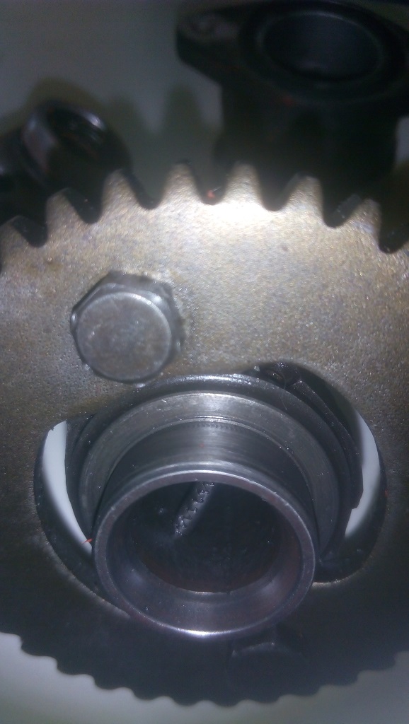

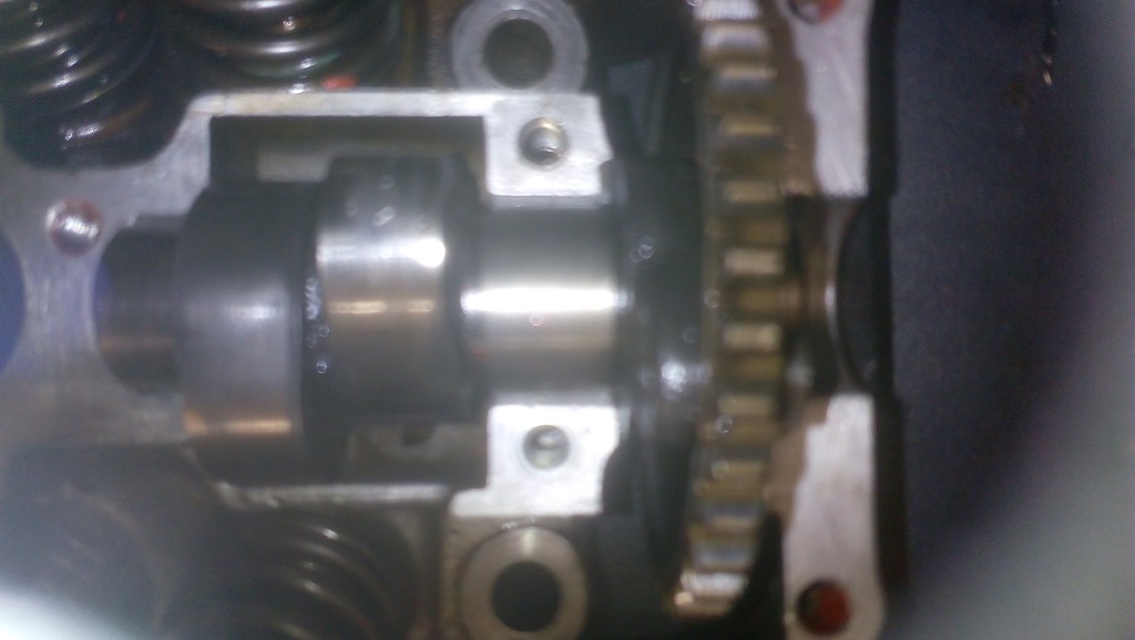

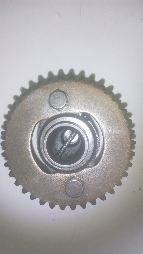

Δημοσίευσηαπό aetos » Τρί Ιουν 28, 2016 12:15 am
Εκκεντροφορος-γρανάζι,
aetos

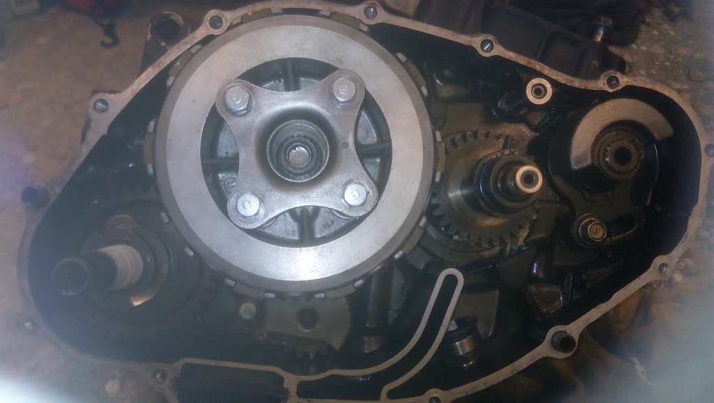

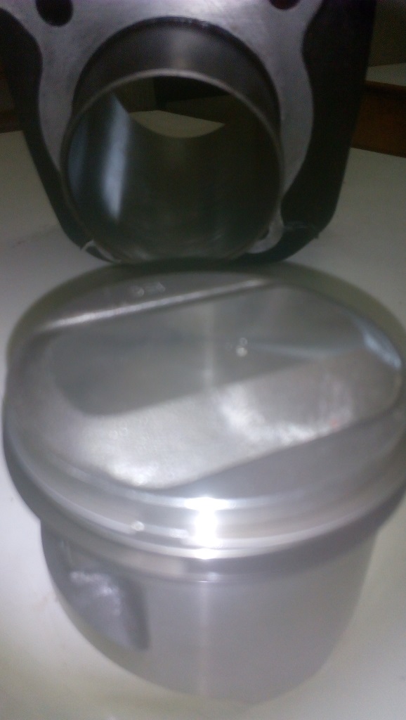

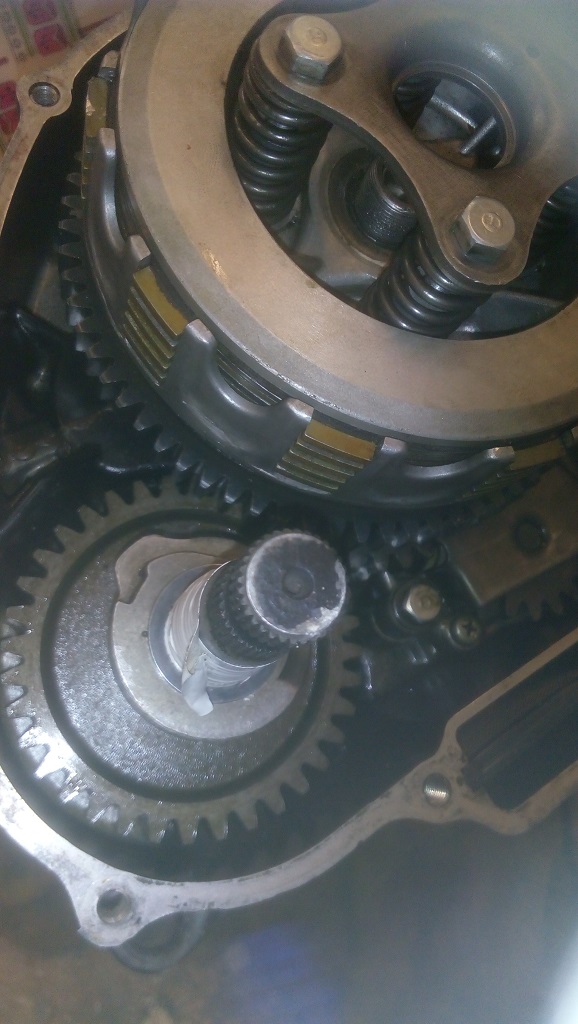

Δημοσίευσηαπό aetos » Τρί Ιουν 28, 2016 12:25 am
γνησιοι δισκοι αμπραγιάζ
κυλινδροπίστονο με ελλατήρια
πιστονι-ελλατήρια
κάποιες ακόμη,
δισκοι αμπραγιαζ μονταρισμενοι
εκκεντροφορος

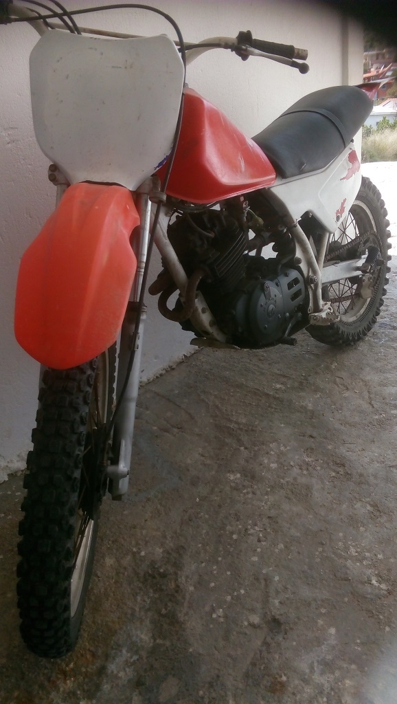

Δημοσίευσηαπό aetos » Τρί Ιουν 28, 2016 1:18 am

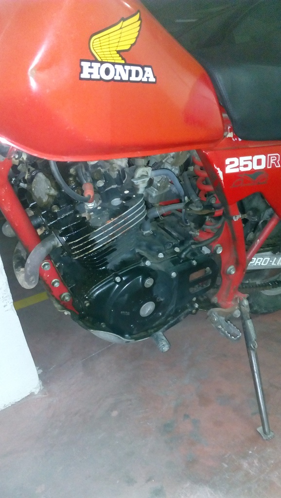

Πριν το ...XLR-250,restoring !!!
Δημοσίευσηαπό mclaren » Τρί Ιουν 28, 2016 9:22 am
Τα σημάδια το γρανάζι τα έχει πίσω και είναι δύο. Αυτό σημαίνει ότι τα ευθυγράμμιζεις με τη βάση των καβαλετων των εκκεντροφόρων και στο αριστερό καπάκι στην τρύπα φέρνεις το Τ στο σημάδι.
