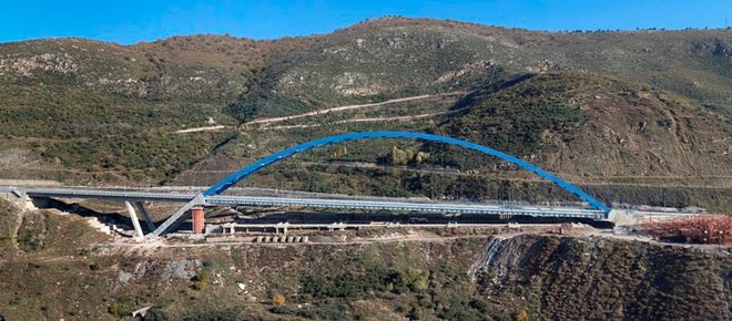

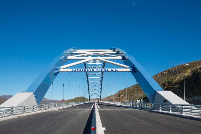

Ένα μοναδικό για τα ελληνικά δεδομένα έργο παραδόθηκε πριν από λίγες ημέρες ολοκληρώνοντας ουσιαστικά τον νέο αυτοκινητόδρομο Κορίνθου – Τριπόλεως – Καλαμάτας. Πρόκειται για την γέφυρα Τ4 στην περιοχή Τσακώνα στα σύνορα Αρκαδίας - Μεσσηνίας, μία τοξωτή, κρεμαστή γέφυρα, πραγματικό επίτευγμα των μηχανικών, καθώς κατασκευάστηκε πάνω σε ενεργή κατολίσθηση. Είναι η 2η μεγαλύτερη στην Ελλάδα από πλευράς ανοίγματος μετά τη γέφυρα Ρίου – Αντιρρίου, συγκαταλέγεται μεταξύ των μεγαλύτερων τοξωτών γεφυρών παγκοσμίως και έχει ήδη προσελκύσει το ενδιαφέρον ξένων εκπαιδευτικών ιδρυμάτων. Με απλά λόγια, πρόκειται για ένα τεράστιο τόξο που έχει στηθεί πάνω σε δύο βάθρα και η γέφυρα κρέμεται από αυτό το τόξο, δεν στηρίζεται πουθενά, ούτως ώστε να μην επηρεάζεται από την κατολισθαίνουσα περιοχή που βρίσκεται από κάτω της.

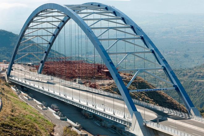

Η γέφυρα είναι ένας χαλύβδινος τοξωτός φορέας με αναρτημένο το κατάστρωμά του, συνδυαζόμενο με ένα φορέα από προεντεταμένο σκυρόδεμα προς την πλευρά της Τρίπολης. Έχει συνολικό μήκος 390 μ. και μέγιστο ελεύθερο άνοιγμα 300 μ. Το κατάστρωμά της έχει πλάτος 20,40 μ. στο προεντεταμένο τμήμα της και 22,80 μ. στο τοξωτό, ενώ περιλαμβάνει 4 λωρίδες κυκλοφορίας. Ο τοξωτός φορέας, ο οποίος αποτελεί σημαντική πρωτοτυπία για την Ελλάδα, αποτελείται από δύο παραβολικά τόξα που ενώνονται μεταξύ τους με αντιανέμιο σύνδεσμο.

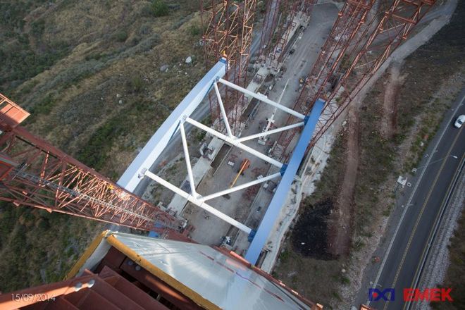

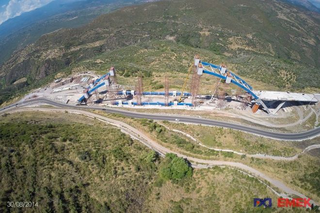

Για τις δυσκολίες της κατασκευής και της ανέγερσης του τόξου μίλησε στο WE του News247 ο Αχιλλέας Πατσιούρας, ο οποίος εργάστηκε ως υπεύθυνος μηχανικός ανέγερσης των μεταλλικών στοιχείων της γέφυρας στη εταιρία ΕΜΕΚ ΑΕ, για λογαριασμό της ΤΕΡΝΑ Α.Ε, ενώ απασχολήθηκε και ως project manager για την βιομηχανοποίηση του τόξου στο εργοστάσιο. Όπως μας εξηγεί, για την κατασκευή του μεταλλικού τόξου δούλεψαν υπό πολύ δύσκολες συνθήκες 130 άνθρωποι συνολικά, 50 στο εργοστάσιο και 80 στην ανέγερση. «Ξεκινήσαμε την ανέγερση του τόξου αρχές Ιουλίου του 2014 και την είχαμε ολοκληρώσει τέλη Δεκεμβρίου. Για τέτοιο έργο το χρονικό διάστημα είναι πολύ μικρό, ακολουθήσαμε όμως πολύ αυστηρό χρονοδιάγραμμα διότι βρισκόμασταν πάνω σε ενεργή κατολίσθηση, αν μας έπιανε ο χειμώνας δεν ξέραμε τι μπορούσε να συμβεί με τις βροχές και την κακοκαιρία».

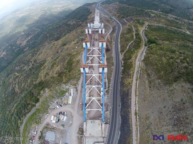

«Η μεγαλύτερη δυσκολία ήταν το γεγονός ότι το τόξο για να μπορέσει να φτάσει σε τόσο μεγάλο ύψος πάτησε σε πύργους που ήταν μέσα σε μια ενεργή κατολίσθηση. Τα επιμέρους τμήματα φτιάχτηκαν στην Αθήνα , είχαν μέγιστο μήκος 15 μέτρα και τα μεταφέραμε σε νταλίκες. Στο εργοτάξιο τα ενώναμε σε σπονδύλους των 40 μέτρων. Είχαμε λοιπόν 40 μέτρα από τη μία πλευρά και 40 από την άλλη, με πλάτος 22 μέτρα τα οποία συνδέονταν με σωλήνες μεταξύ τους για να δημιουργηθεί το διπλό τόξο. Αυτό σχημάτιζε ένα τμήμα με μέγιστο βάρος 340 τόνων και έφτανε μέχρι 65 μέτρα ύψος. Για να το ανεβάσουμε μας έπαιρνε μιάμιση - δύο μέρες. Το κομμάτι ανέβαινε 5 μέτρα την ώρα κι έπρεπε να φτάσουμε στα 65 μέτρα».
Αδιάκοπες εργασίες μέρα νύχτα

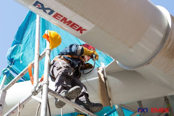

Σύμφωνα με τον Αχιλλέα Πατσιούρα, όλο το διπλό μεταλλικό τόξο 250 μέτρων είναι συγκολλητό, δεν υπάρχουν κοχλιωτές συνδέσεις. «Τα κομμάτια του τόξου έπρεπε να κουμπώσουν το ένα με το άλλο και να συγκολληθούν με μια απόλυτη γεωμετρική ακρίβεια. Ξεκινήσαμε λοιπόν από τη μεριά της Τρίπολης και από τη μεριά της Καλαμάτας και σιγά σιγά βρεθήκαμε στο κέντρο για να το κλείσουμε. Για να ενωθούν τα τόξα ανά σημείο μας πήρε γύρω στις 15 μέρες συνεχόμενης 24ωρης εργασίας, η μία βάρδια διαδεχόταν την άλλη, ενώ απαγορευόταν να σταματήσουν οι συγκολλήσεις πριν την ολοκλήρωση της διαμόρφωσης της τελικής διατομής. Κάθε συγκόλληση έχει ελεγχθεί πλήρως με υπερήχους, τεχνολογία που μπορεί να δείξει ατέλειες μέσα στο μέταλλο της τάξεως χιλιοστών. Βέβαια, οι άνθρωποι που ήταν μέσα στο τόξο και έκαναν τις συγκολλήσεις, δούλευαν σε θερμοκρασίες 60 βαθμών κελσίου, με όλες τις προφυλάξεις βέβαια, στολές, μάσκες, δερμάτινα γάντια, ποδιές κλπ, σε πολύ δύσκολες συνθήκες αλλά ασφαλείς. Η ασφάλεια όλων είχε προτεραιότητα».
