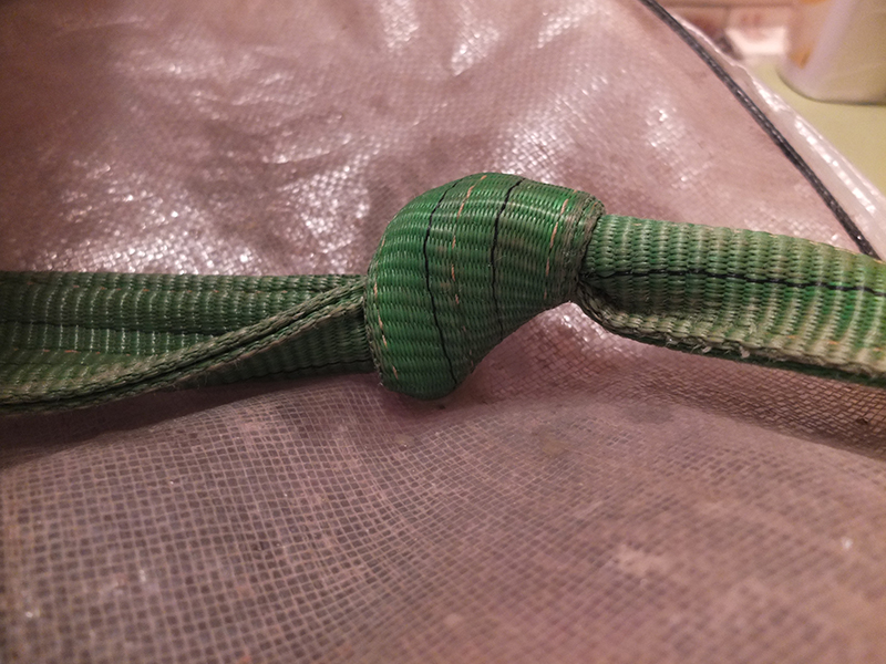

Γεια χαρα παιδια...Προσφατα σε μια βολτα απο απροσεξια την ωρα του τραβηγματος δεθηκε ο ιμαντας κομπο....Τι λυση υπαρχει για να τον ξεμπερδεψω??!
Ευχαριστω!!

Για τον ιμάντα εκτός από υπομονή και (ίσως) σαπούνι ή Palmolive δεν μπορώ να σκεφτώ κάτι άλλο....

πιστευω ζεστο νερο για να μαλακωσει συν τα 2 απο πανω..............

Στρίβοντας τις ελεύθερες άκρες και πιέζοντας, όπως και με τη χρήση καβίλιας ή στην ανάγκη μιτοτσίμπιδου, νομίζω θα τον λύσεις. ;-)

Το θεμα ειναι oτι τον τραβηξαν 2 αμαξια που ηταν σχεδον 2 τονους το καθε ενα....Οποτε ζεστο νερο σαπουνι και οτι κατσει ε?!

Αν είναι ελαστικός μην του ρίξεις πολύ ζεστό γιατί χάνει τις ιδιότητές του.
Από κεί και πέρα βρες κάτι σαν ξύλο να χώσεις αλλά όχι αιχμηρό για να μην τον ''πληγώσεις'', σίγουρα με υπομονή και επιμονή θα τον λύσεις και προσοχή την επόμενη πριν τραβηχτείς να είναι στα ίσα του

Δεν ειναι ελαστικος...

Ακολούθησε τις υπόλοιπες οδηγίες και ρίξε και υγρό σαπούνι όπως είπαν τα παιδιά, αν καταφέρεις και βάλεις κάτι ξύλινο ανάμεσα θα λυθεί χωρίς ζημιά

Ενα σκουποξυλο θα βοηθουσε... ;-)

Τα νερα, σαπουνια, μαλλακτικα κρεμες νυκτος κλπ μαλλον θα τον φουσκωσουν και θα γινει πιο δυσκολο, εγω θα εκανα το εξης, θα εριχνα σπρευ γρασσου η σιλικονης εσωτερικα στον κομπο και θα εσπρωχνα τις ακρες του κομπου διπλωμενες κατα τον διαμηκη αξονα προς τα μεσα, προς τον κομπο δηλαδη ωστε να τον αναγκασω να χαλαρωσει, απότι βέπω ειναι ο σκληρος ιμαντας, αν ειναι απο Pedma τοτε ειναι πολυ σκληρος, και μαλλον θα λυθει :think:

Μην ριξεις τπτ σε υγρο/νερο ,,απλα δεν θα λυσει ποτε,,,ριξε το σπρει ,,,που ειπε ο dpol εν αναγκη βαλε dw40 ,,,και παρε κατι σαν σουβλι ,,προσεκτικα μην τραυματισεις ,,και περασε το ως περα,,αστο μιση μερα ,,μετα η βγαλτο ,,η βαλε δευτερο ξανααστο ,,μετα οπως σου ειπαν διπλωμενες κατα διαμηκη αξονα ειτε στο σουβλι ειτε χωρις ,,,δεν θελει κοπο ,,,θελει υπομονη :D :D

Τελικα τον μουλιασα δυο μερες και μολις τον ξεμπλεξα!!Ζητω το νερο και τα 2μου κατσαβιδια!! :clap: :clap: :clap:
