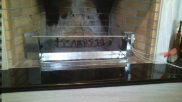

Πρίν από περίπου ένα χρόνο,είχα δεί στο internet,μια παρόμοια πατέντα.Αποφάσισα λοιπόν να φτιάξω κάτι και για το δικό μου τζάκι.

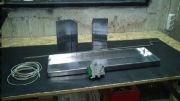

Παράγγειλα σε μαγαζί που φτιάχνει ψησταριές,το σκαφάκι και τους ορθοστάτες(γαλαβανιζέ λαμαρίνα 0,8mm).

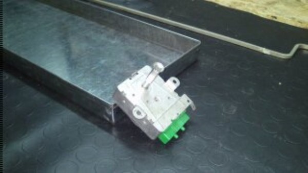

Αγόρασα από τεχνικό που επισκευάζει ηλεκτρικές συσκευές,ένα μοτεράκι κουζίνας και καλώδιο αμιάντου(αυτό που έχουν μέσα οι κουζίνες).

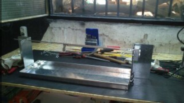

Το Σάββατο το πρωί λοιπόν,έγινε το μοντάρισμα,σε υπόγεια εργαστήρια.
Τεχνικά χαρακτηριστικά κατασκευής :
Τεψάκι 62cmX20cmX3cm, ορθοστάτες 25cmX10cmX10cm

Τα υλικά
Το μοτεράκι
Ετοιμο στον πάγκο εργασίας

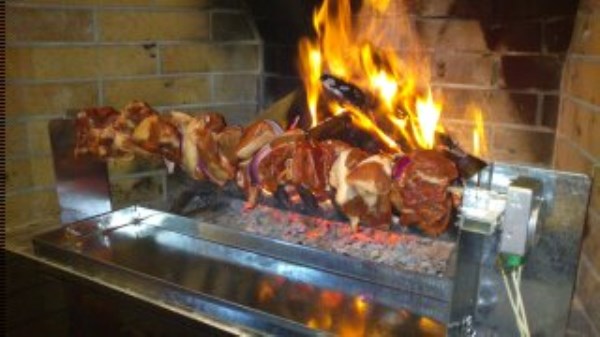

Δοκιμή πώς δουλεύει στο τζάκι

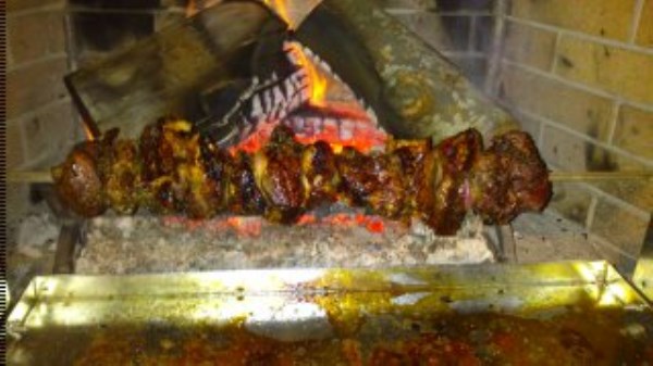

Δοκιμή πώς ψήνει
Το αποτέλεσμα μετά από δύο ώρες (λείπουν μερικά κομμάτια)
Τεχνικά χαρακτηριστικά κρέατος: Μπούτι ζυγούρι 1700 γραμμάρια.

Ερώτηση : Η φλόγα δεν τα καίει?? Βάζεις κάποιο προστατευτικό????
