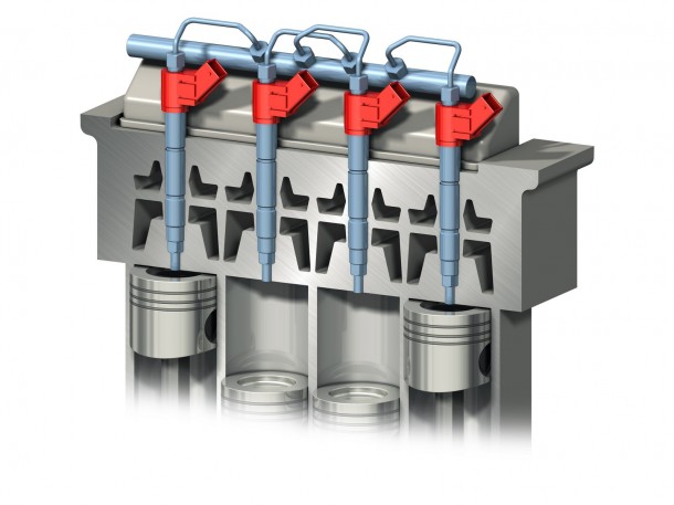

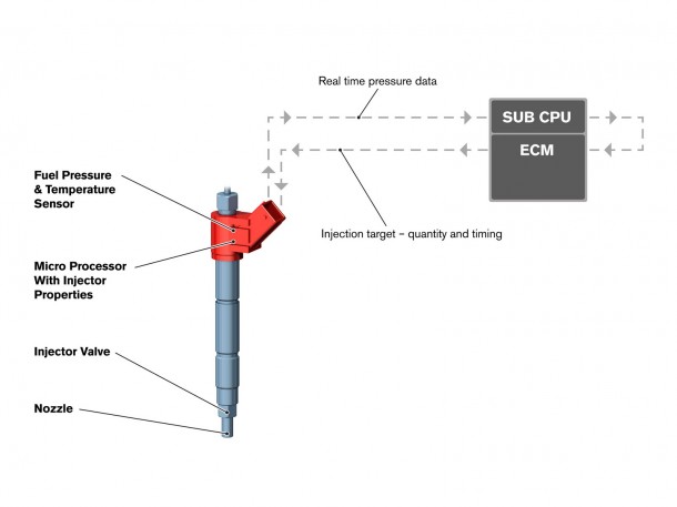

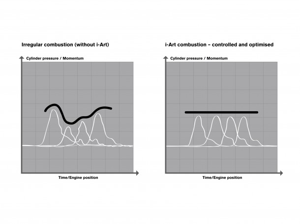

Η νέα γενιά κινητήρων με την ονομασία Volvo Engine Architecture – VEA (Αρχιτεκτονική Κινητήρων Volvo) που θα παρουσιάσει η Volvo το φθινόπωρο του 2013, θα φέρει και μία νέα επαναστατική τεχνολογία για τους πετρελαιοκινητήρες κοινής γραμμής τροφοδοσίας καυσίμου (common rail). Η i-ART, όπως θα λέγεται, μειώνει ακόμα περισσότερο την κατανάλωση, διατηρώντας παράλληλα τις επιδόσεις. Η επανάσταση της νέας τεχνολογίας έγκειται στο ότι ελέγχει με ξεχωριστό αισθητήρα την πίεση καυσίμου σε κάθε μπεκ (εγχυτήρα), αντί της παραδοσιακής μεθόδου του ενός αισθητήρα για το σύνολο των μπεκ του common rail. Με τον τρόπο αυτό, διατηρώντας τη διάταξη common rail, δίνεται η δυνατότητα να αυξομειώνεται ο ψεκασμός καυσίμου σε κάθε έναν από τους 4 κυλίνδρους ανεξάρτητα, με στόχο τη βέλτιστη λειτουργία.
Στην i-ART τεχνολογία, κάθε μπεκ διαθέτει στην κορυφή του ένα μικρό ηλεκτρονικό υπολογιστή που καταγράφει την πίεση του ψεκαζόμενου καυσίμου. Με χρήση αυτής της πληροφορίας, το αυτοελεγχόμενο σύστημα i-ART εξασφαλίζει ότι η ιδανική ποσότητα καυσίμου ψεκάζεται σε κάθε κύλινδρο ανά κύκλο καύσης. Ο συνδυασμός της i-ART τεχνολογίας με την υψηλότερη πίεση (2.500 Bar) στην οποία θα ψεκάζεται το καύσιμο, προσφέρει μεγαλύτερη οικονομία, σημαντικά χαμηλότερες εκπομπές ρύπων ενώ συμβάλλει και στην αύξηση της ιπποδύναμης! Αξίζει να προστεθεί ότι και το ηχητικό αποτέλεσμα είναι σαφώς βελτιωμένο, με τον κινητήρα να χαρακτηρίζεται από ένα πιο μπάσο, δυναμικό άκουσμα.
